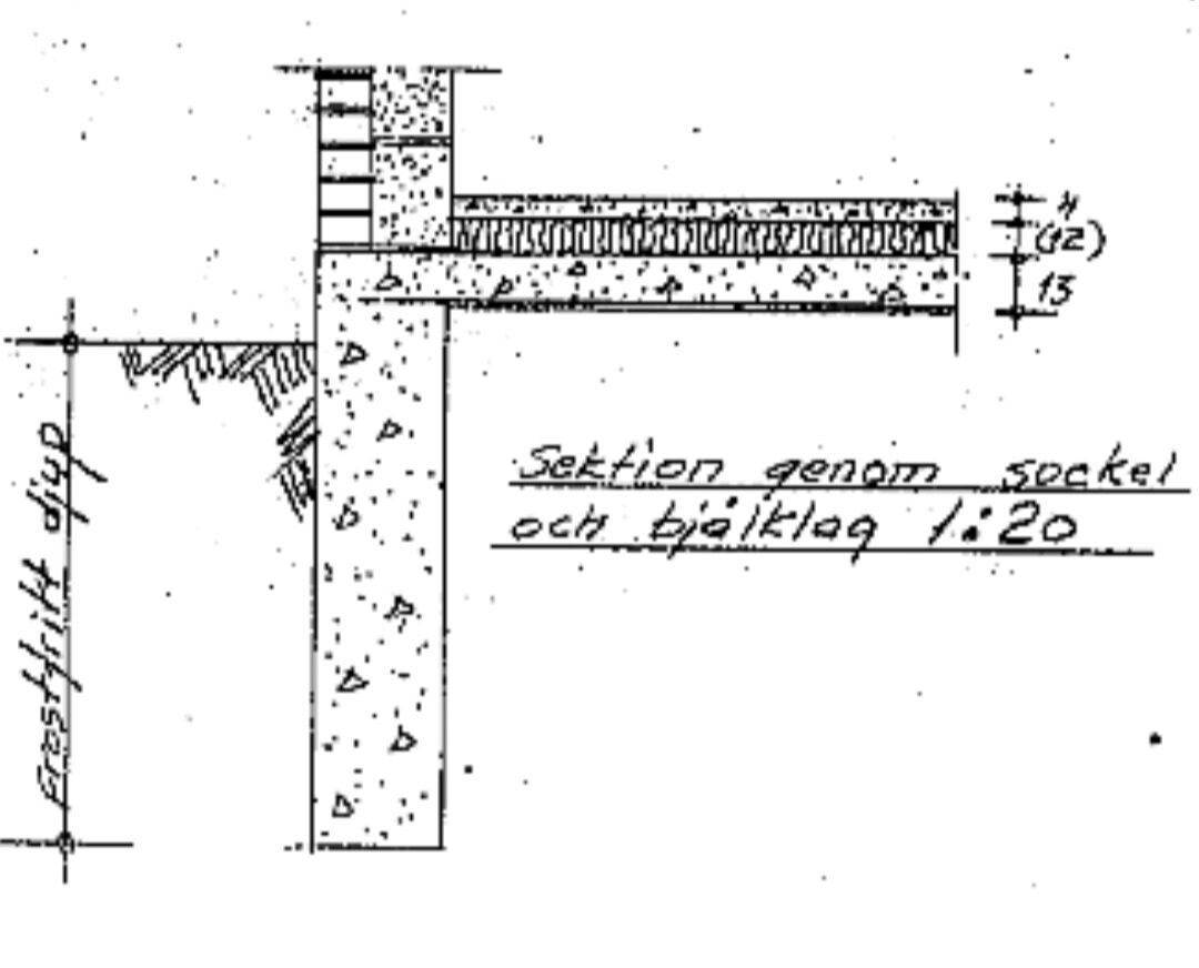

Tänkte installera vattenburen golvvärme i huset från 1958 jag snart ska få nycklarna till.
Jag undrar vilket system av golvvärme är bäst och om bef. isolering räcker enligt bifogad. Hur farligt det är i så fall för fukt i golvbjälklag när golvvärmen är igång.
Lager enligt bifogad
4cm lättbetong
12cm mineralull
13cm betong
  • Sektion genom sockel och bjälklag i skalen 1:20, visar lager av lättbetong, mineralull och betong. Text med sektionens djup och lager tjocklekar.

Jag skulle installerat 30mm spårade EPS skivor har du inga problem med att höja golven mer så finns det tjockare EPS med, som man sedan lägger i plåtar och golvvärmeslangen..
Det är nog det som är problemet. Kan inte bygga så mycket på höjden för sen kommer klickgolv, dock vinyl så det är bara 5mm men under vinyl är det rekommenderat att lägga något plant typ spånskivor. Så det bygger också.
Funderar på att riva golvet och byta ut den 70år gamla isoleringen. Men osäker om det hjälper om jag ska ha EPS för då måste jag ändå lägga spånskivor tex 22mm. Men då har jag 18mm tillgodo.
En sak att tillägga är att lättbetongen är nog blåbetong.

Ok då blir det klarare då river du lättbetongen och isoleringen..
Då kan du lägga vanlig EPS isolering 100mm på detta det spårade 30mm EPS och sedan ålderbeständig plast på det ett flytande spånskive golv 12mm och sedan ditt vinylgolv..
Tack Jontack Jansson.
Förstår jag det rätt så blir isolering bara 130mm. Rekommendationen är minst 200mm isolering har jag hört.
Menar du att man kan lägga EPS isolering och på den EPS golvvärme? Behövs inte träreglar mellan?
