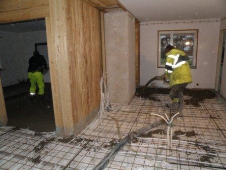

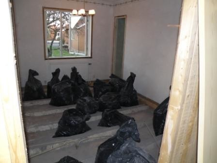

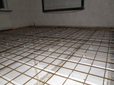

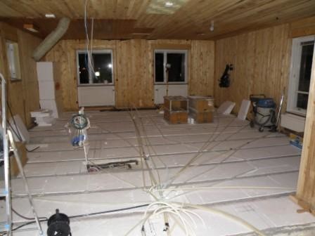

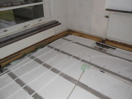

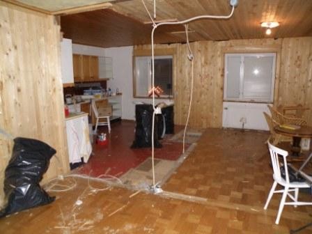

Var i liknande läge som du är i, vi rev ut allt och började om från början. Tog bort alla rör och radiatorer, det blev mer lättmöblerat
Vi har lagt in parkettgolv utom i hall, bad (klinker) och i sovrum (heltäckningsmatta). Det blev kanon. Vi kanske sparar någon värme men det är varmt och trevligt om fötterna och känslan är skönare värme, mer jämn. Vi har gjort allt jobb själva utom den sista inkopplingen. Vi är supernöjda men det är ju en hel del jobb eftersom vi rev ut allt. Riving, skotta ut skräpet i bjälklaget, isolera med cellplast, rulla ut slang armera och gjuta tog ca 1,5 månad (många långa kvällar) sen tog resten av återuppbyggnaden ca 4 mån. Bif bilder från de först faserna
