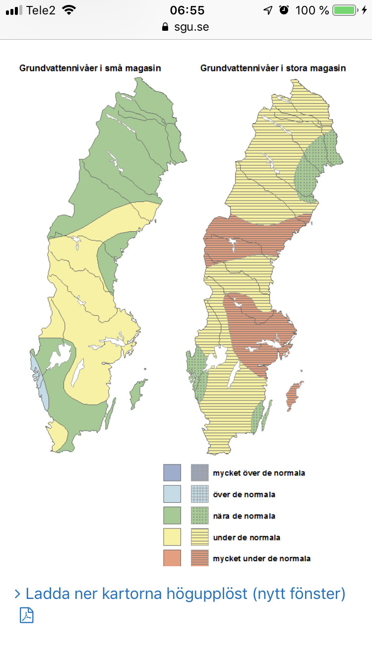

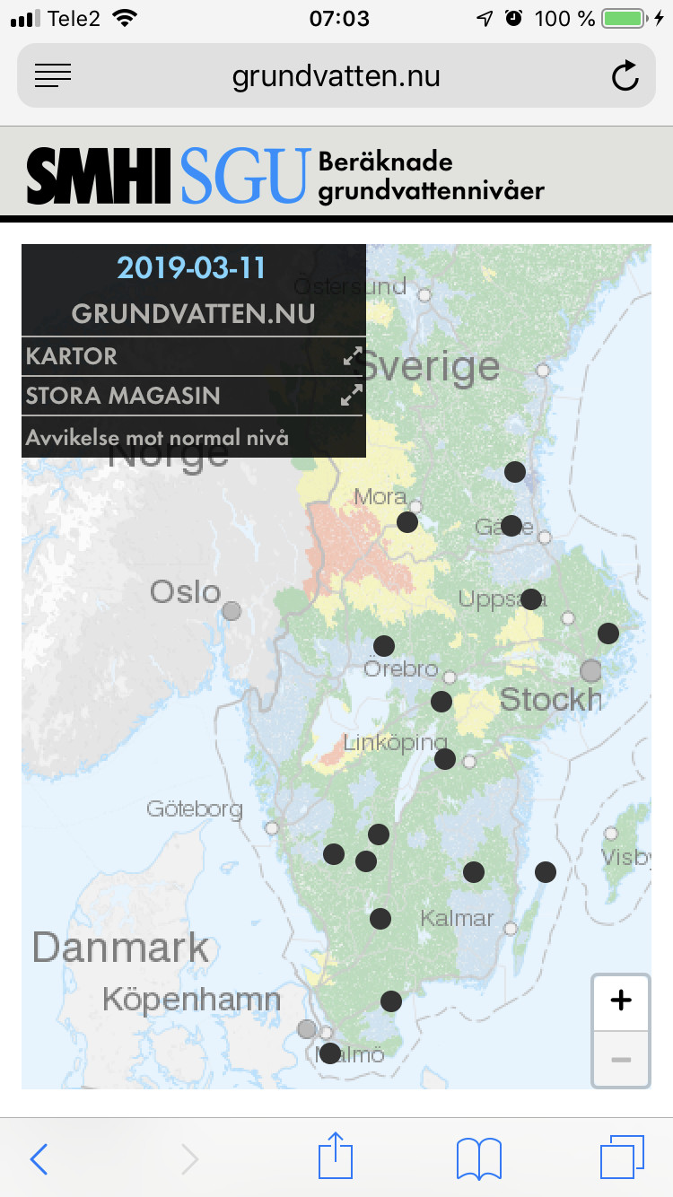

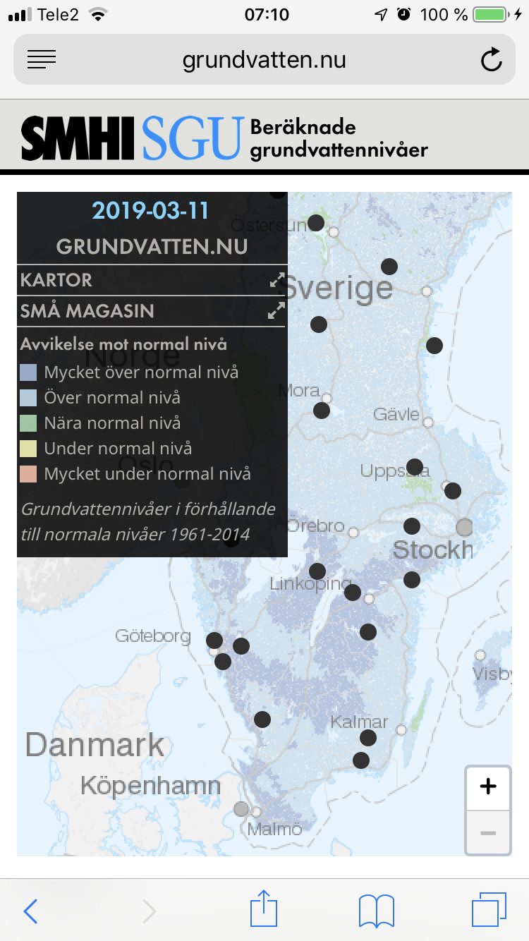

Det beror på var man tittar om det verkar återställt eller ej. Tittat man på månadssiffrorna för februari ser det ganska dåligt ut, men tittar på läget nu enligt www.grundvatten.nu (båda sakerna från SMHI/SGU) ser det betydligt bättre ut.
Jag kan ha missförstått siffrorna från grundvatten.nu, de är kanske inte säsongsanpassade. De skiljer sig som sagt hur som helst rätt mycket åt de olika sajterna, trots att det är samma avsändare.
Karta som visar nivåer av grundvatten i Sverige, indelat i små och stora magasin med färgkoder för olika nivåer.
Månadssiffror februari
Karta från grundvatten.nu visar avvikelser i grundvattennivåer i Sveriges stora magasin.
Nulägesbild stora magasin
Skärmdump från grundvatten.nu visar en karta över Sverige med färgmarkerade punkter som indikerar grundvattennivåer.
Nulägesbild små magasin
Vad som är normaltbaseras på nivåer mellan 1961 och 2014. Jag tror att man flyttar perioden framåt var 5år eller något sådant.
Normal är den nivå som representerar det mittersta 30% av mätningarna. Dvs per definition är 70% av mätningarna annat än normala.
K Kortling skrev:
Jag tycker att man varnar om låga nivåer så pass ofta så att dessa låga nivåer borde klassas som det nya normaltillståndet..
Det är just det som är min invändning mot beskrivningen av det hela. Eftersom det bara rapporteras när det är låga nivåer och bara därifrån det just då är låga nivåer förleds vi att tro att läget håller på att drastiskt försämras. Huruvida det faktiskt är så eller inte får vi dock inte veta, trots att det förstås finns långa mätserier där man kan se hur det faktiskt är. Eftersom att dessa aldrig visas i grafform utgår jag från att det inte förändras så mycket.
Men jag kan ha tvärfel, och SMHI har datan fritt tillgänglig, så mina (konspiratoriska) antaganden är lätta att motbevisa om de är fel. Det krävs bara att någon orkar sammanställa siffrorna.
De finns sammanställda, det är bara att öppna hemsidan och läsa.
Men notera att det just nu normalt sett är på lägsta nivån över året, men att i år har mycket snö smält. Så den påfyllning som normslt sett kommer senare blir mindre än normalt, det är med andra ord sannolikt inte så blött som det ser ut på kartorna i verkligheten.
