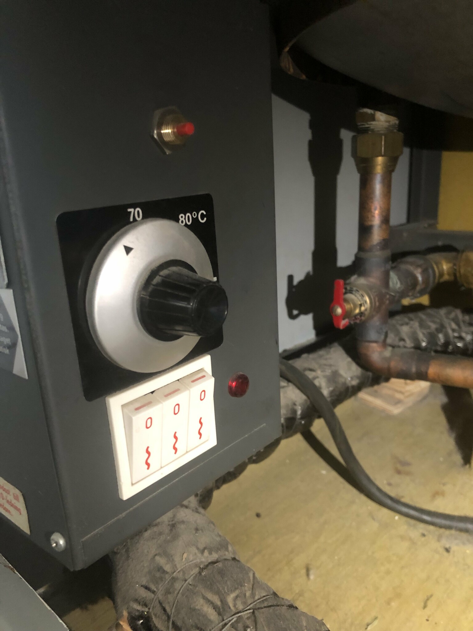

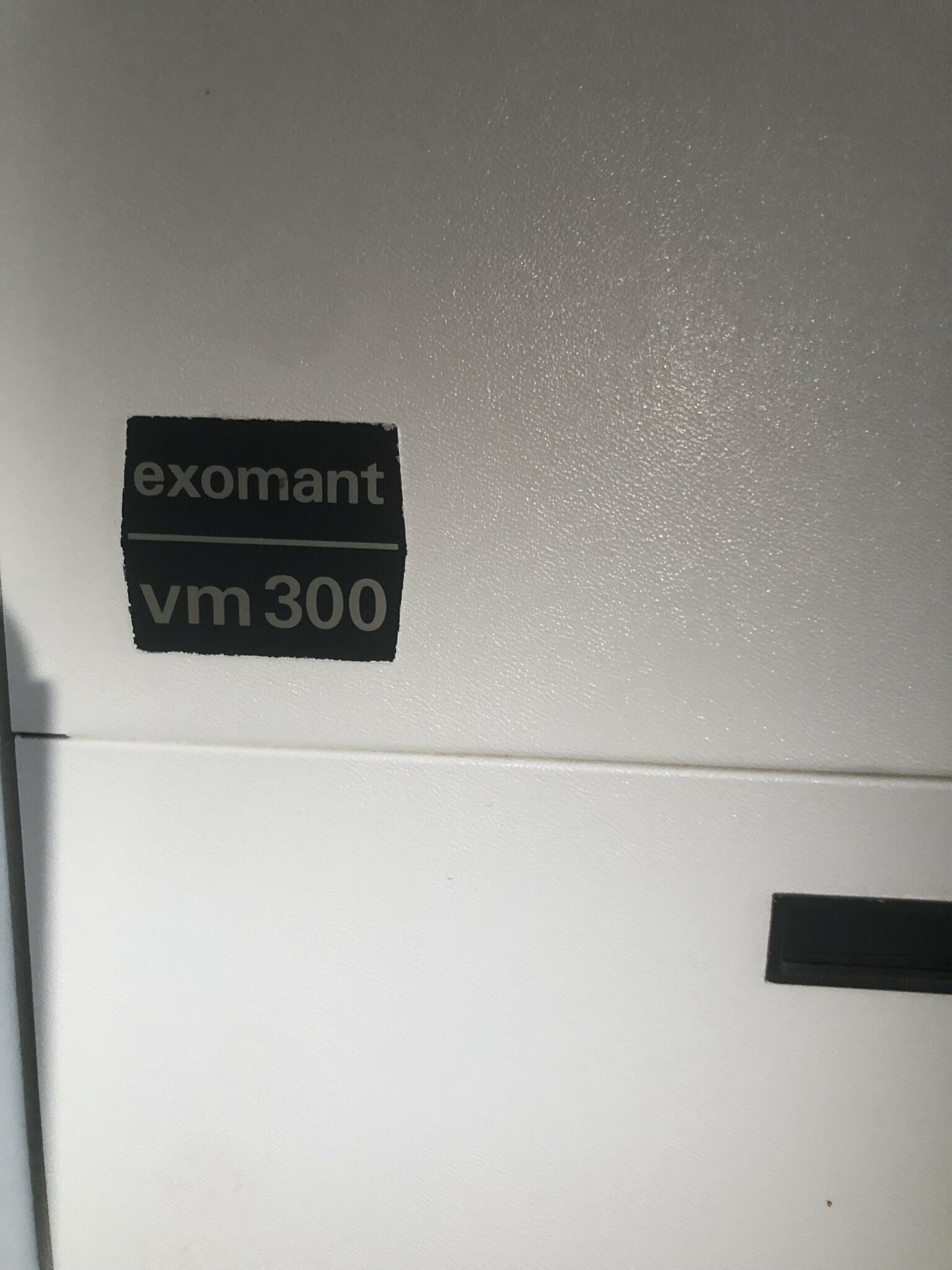

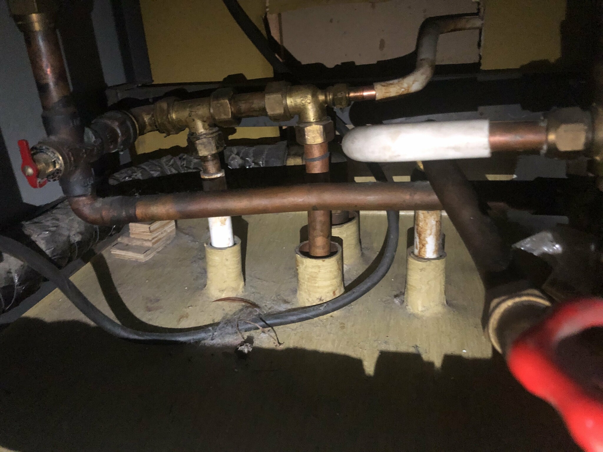

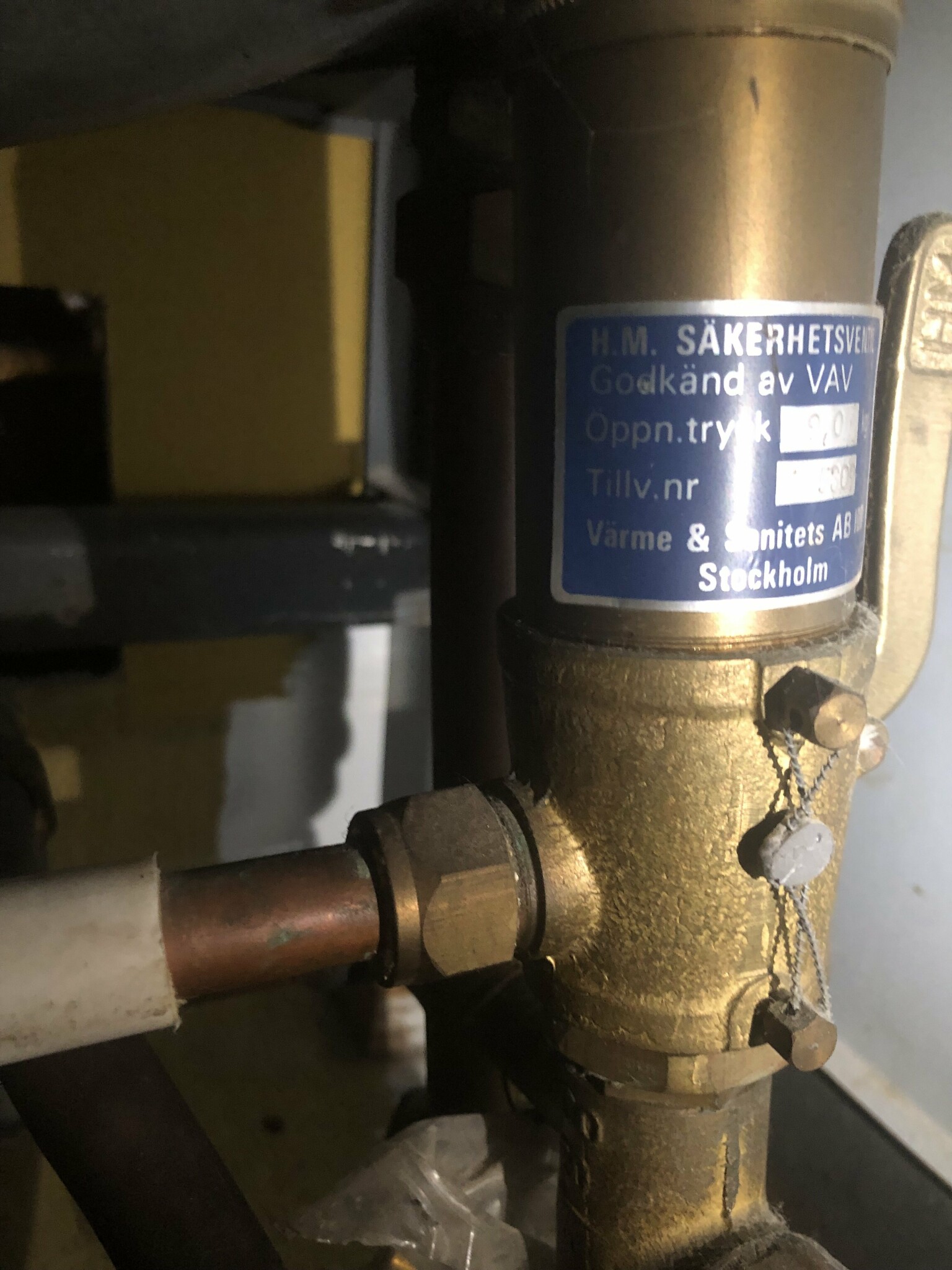

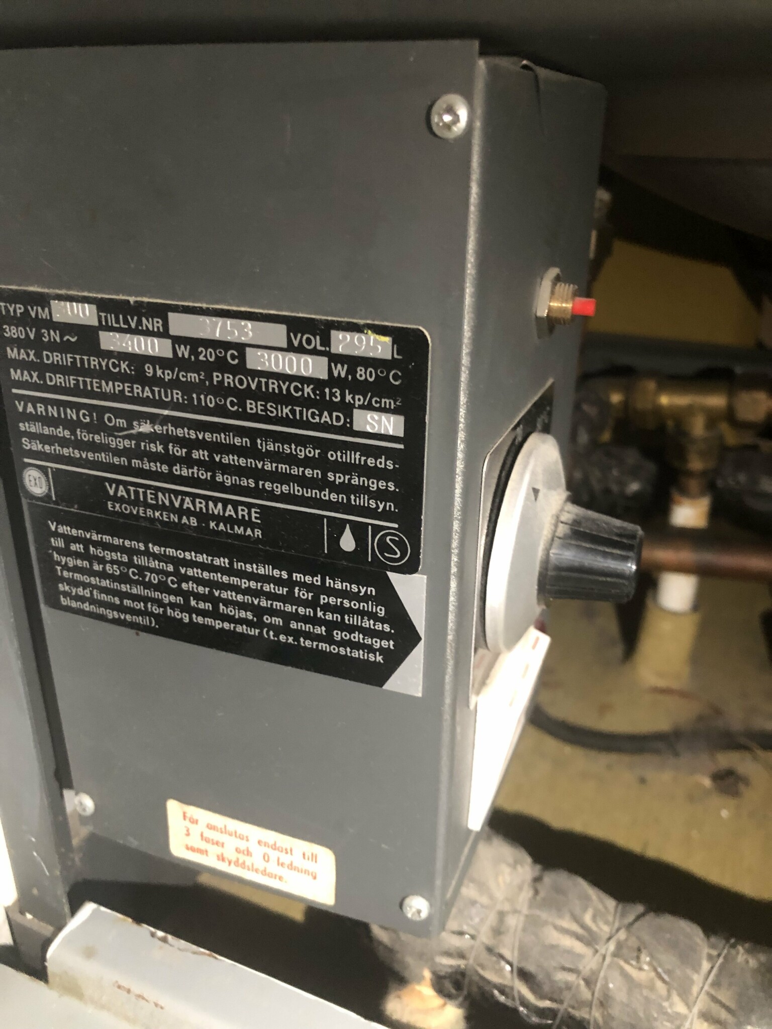

Hej alla . Jag behöver en hjälp /råd med vattenberedare exomat vm 300. Kan jag göra något här själv? Från idag är vattnet i kranar och i duchar ljummet. Det måste vara något fel på beredare , känner jag att tanken är kallare när jag lägger handen ovanpå. Kan jag be om hjälp vem ska jag kontakta? Någon service i Stockholm/Huddinge området?
Tack

Hej! Har du undersökt om alla tre säkringarna fortfarande är hela eller löst ut? Porslinssäkringar kräver noggrann undersökning.
Renoverings-Pettson
M
Hej och tack på svaret .
Det var det första jag gjorde, allt med säkringarna är ok. Efter 10- 12 timmar pumpen fungerar som det ska med rätt uppvärmningstemperaturen. Undrar om detta är en signal om att något händer med vattenberedare...det händer 1 gång om året.
Har du provat att vrida upp termostaten för att höra om den klickar till/från och/eller om den börjar värma då?
Jag antar att du förökt återställa överhettningsskyddet (den röda knappen över termostatvredet).
