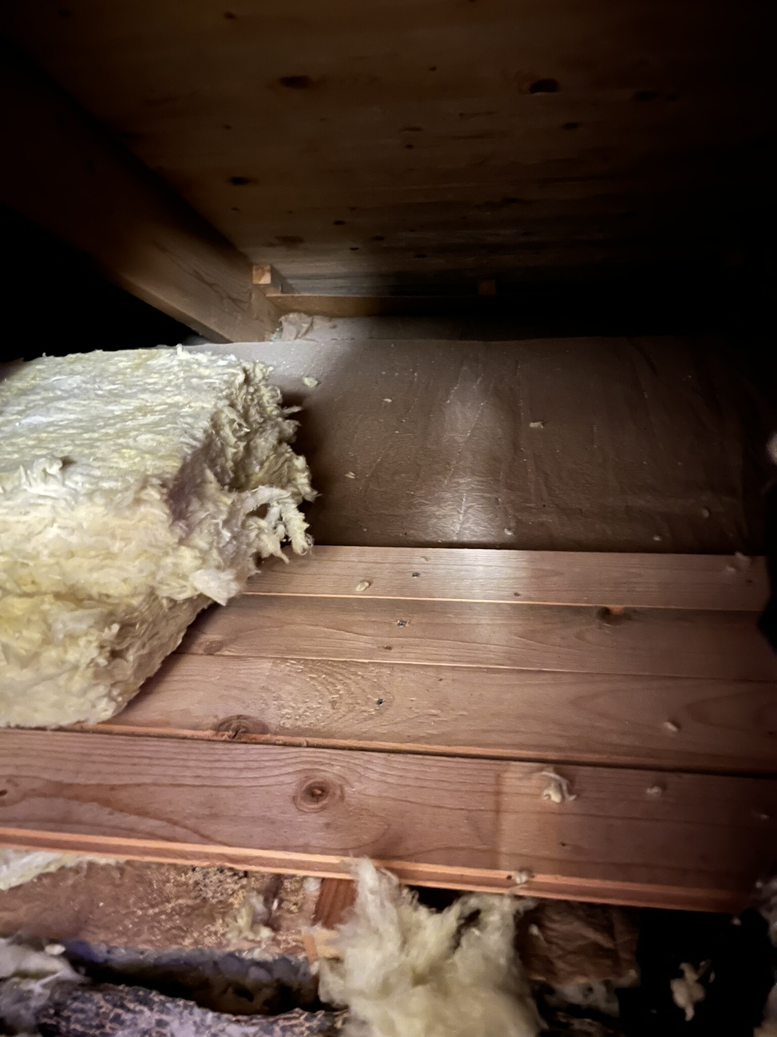

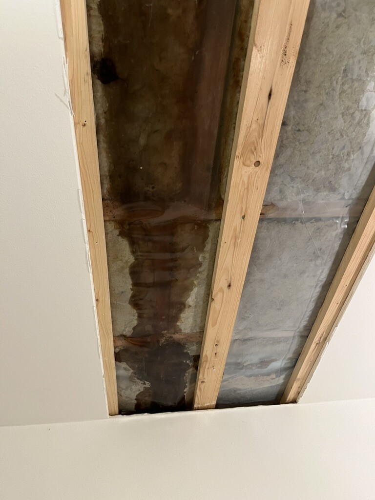

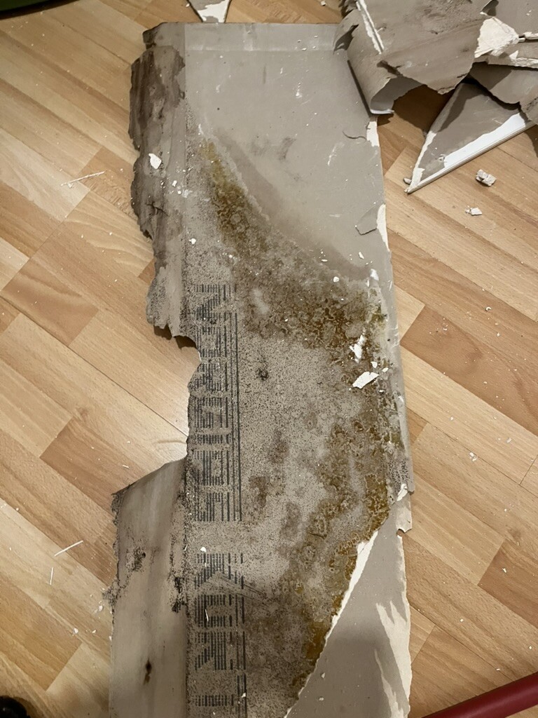

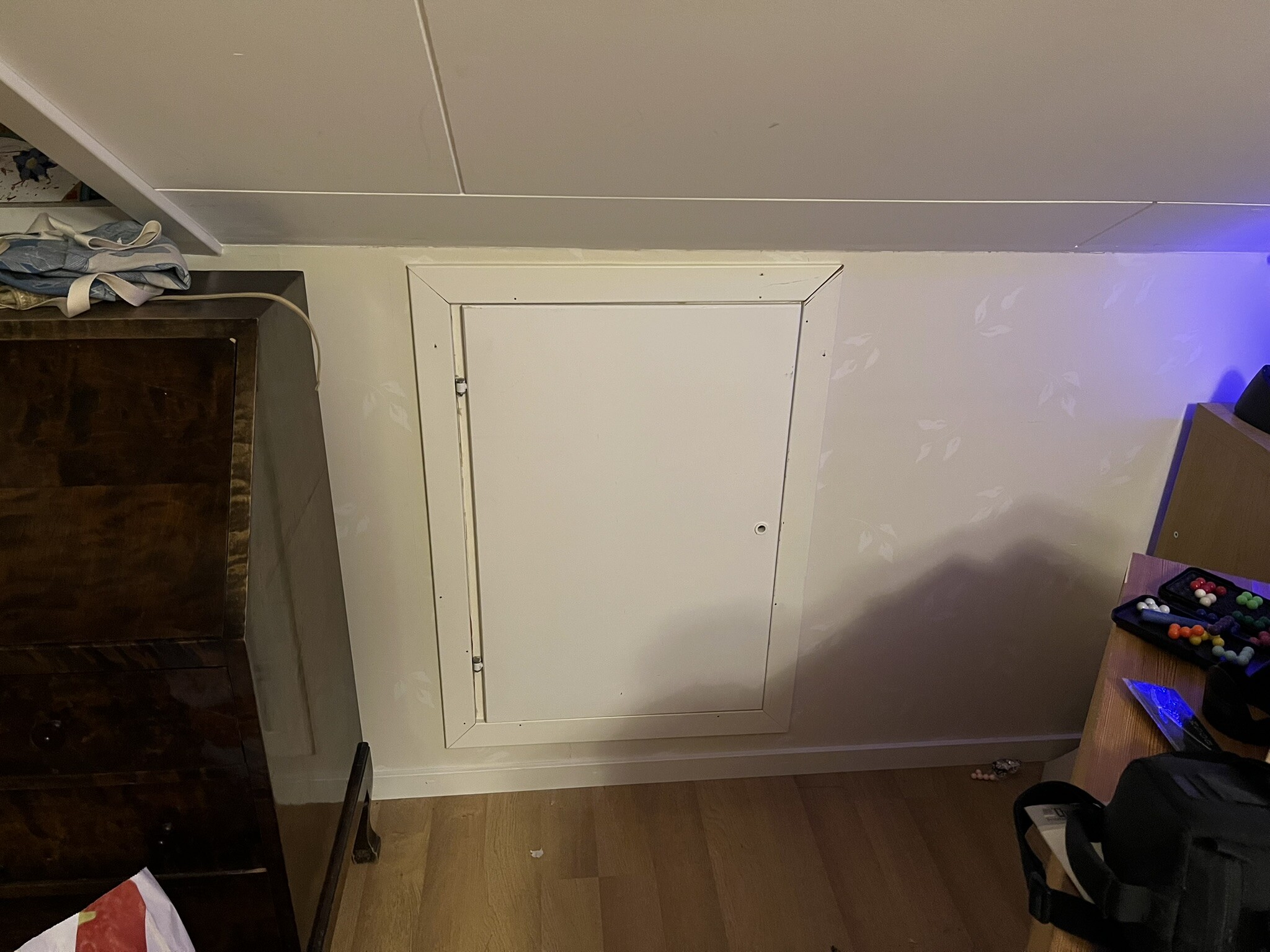

Några visa ord eller kommentarer på följande problem. Stenhus byggt 1960, utbyggt 2003 med trästomme+ångspärr i nya delen. Efter drygt 20 år så droppar det från taket i ett sovrum i nya delen. Ovanför gipstaket konstateras vatten ovanför ångspärren. Ovanför läckan är det en kattvind som ser torr och fin ut. Yttertaket lades om 2003. Två takfönster finns där det skulle kunna läcka men inga spår av det ses. Åtgärd: skär upp ångskyddet och torka innefrån till det blir varmt ute. Då kan isoleringen lyftas bort och försök konstatera var vattnet kommer ifrån. Sätt in ny ångspärr och lägg tillbaka isoleringen. Om ingen annan källa hittas så antas vattnet vara kondens pga läcka i ångskyddet, inte ovanligt i utbyggda hus. Vattenmängden någonstans mellan 5-10 uppskattning, inte mycket på 20 år. Något tips på åtgärd ifall ingen läcka hittas? Borde trästommen åtgärdas, eller räcker det att den blir torr?
  • Vattenskada i tak med synlig isolering och träreglar, tecken på mögel.
  • Skadat gipsskiva från ett tak, med tydliga spår av fukt och mögel, ligger på ett trägolv efter att ha avlägsnats från ett 2003 utbyggt stenhus.
  • Dörr till kattvind i sovrum med snedtak, träskåp och spelkulor på golvet, i ett hus med vattenläckageproblem.

Trist. Takfönstren är definitivt misstänkta. Vatten kan rinna märkliga vägar.

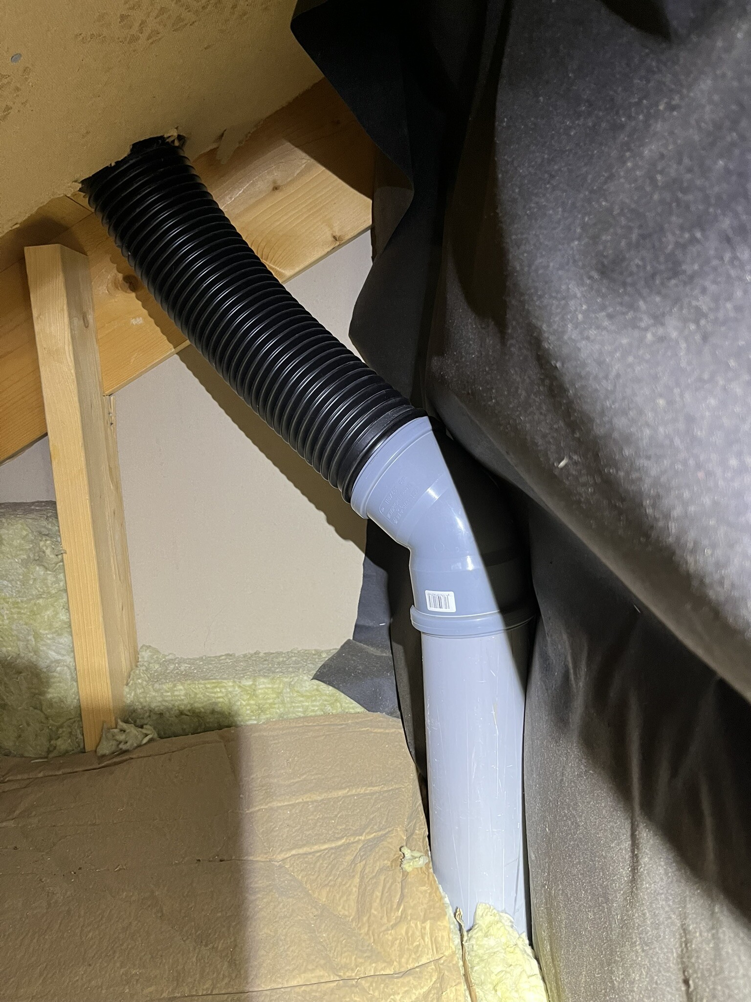

jonas i mölndal
Källan till fukten funnen. Den var inte bland alternativen jag listade. Istället var det 45-gradersvinkeln på avloppets luftningsrör som inte var ordentligt intryckt. Droppar tog sig ut på vinkelns undre sida och följde röret neråt. Enkelt att fixa, kunde inte varit bättre. Nu måste det bara torka ur och så måste jag få tätskicktet tätt igen.
  • Avloppsrör med 45-graders böj, delvis intryckt. Droppar orsakar fuktskada. Omges av isoleringsmaterial och träregel.
NoiseMaker och 1 till
Sätt en tejp runt också så det inte kan glida isär.
