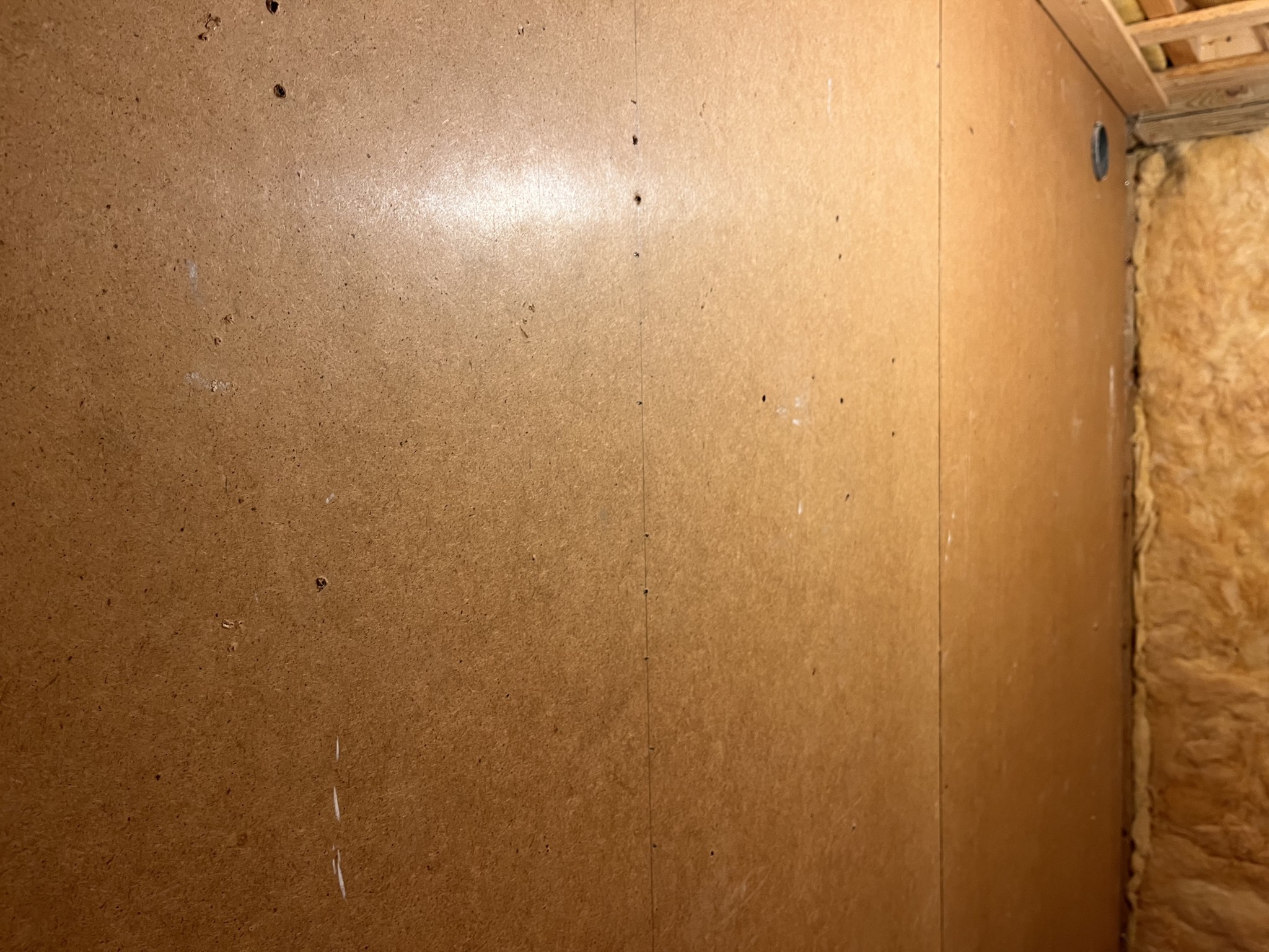

Hej, har hantverkare hemma som vill sätta det nya gipset utanpå befintligt ytskikt. Det som sitter är någon slags papp/spånskiva som är både nitad och limmad på reglarna (det satt samma i andra badrummet och det var ett helsike att få loss och rent så jag förstår dem).
Det jag undrar är om funktionen/slutresultatet blir sämre om de får göra som de vill, borde jag kräva att de river ner till regel?
  • Nymonterade MDF-skivor på vägg med synlig isolering i hörnet.
Det beror väl på hur tjock/hård den är, tanken med skivan bakom är ju för att ta tyngden om du skruvar upp skåp eller hyllor. Är denna skiva för tunn fyller den ju inte samma funktion.

Är det rätt avstånd mellan reglarna(dvs enl produktbladet på din valda våtrumsskiva) och ni inte behöver regla mer så ser jag bara att den skivan som sitter bidrar till en ännu formstabilare grund för de nya skivorna.
