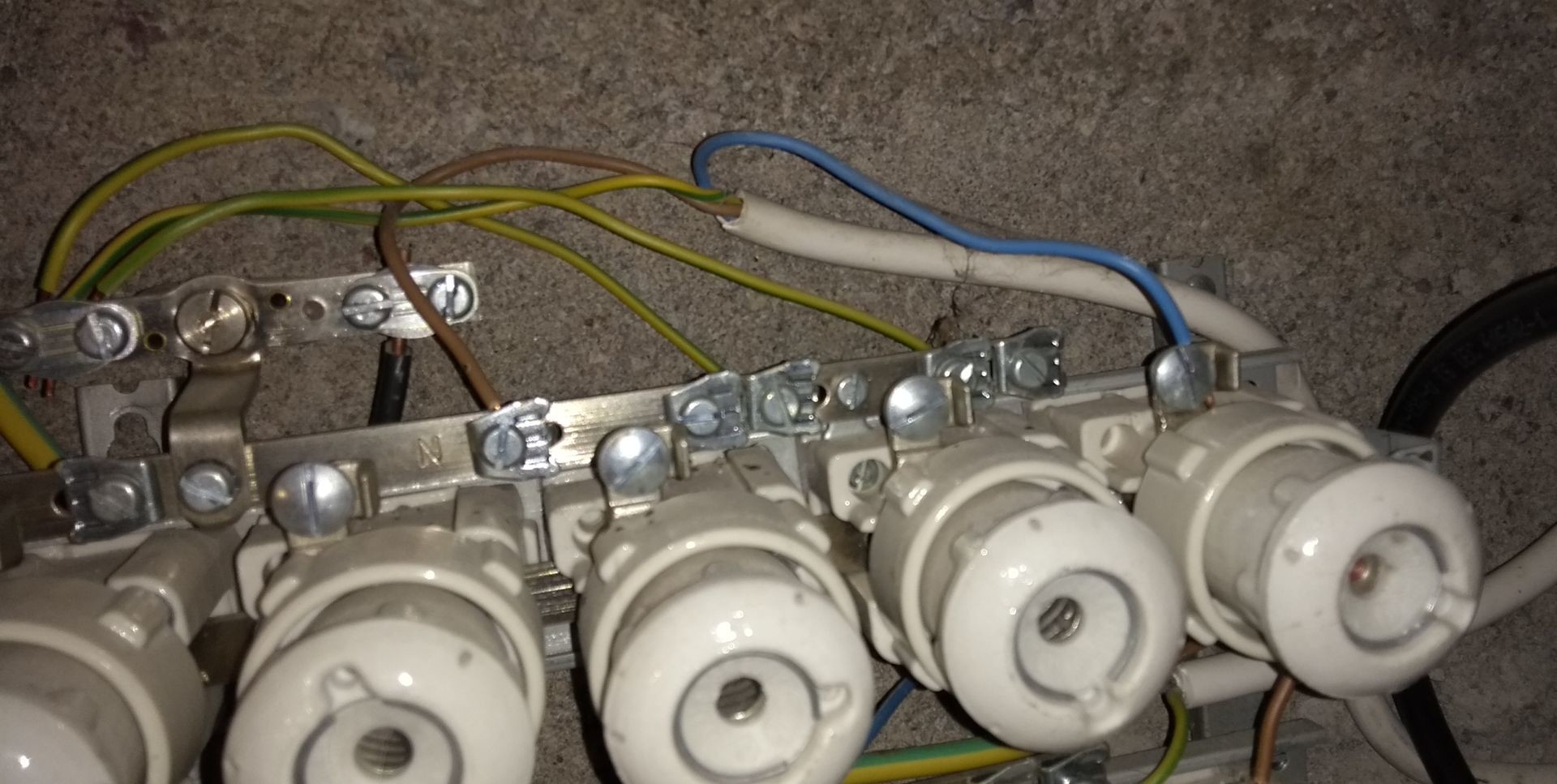

Dagens fynd, öppnade denna central för att lägga in en ny grupp.
Jag tyckte det var ett intressant färgval på nolla resp fas här, av någon tidigare klant.
Jag bytte förstås plats när jag ändå höll på där. Men nu börjar jag fundera på hur det ser ut i andra änden. :oops:
Elcentral med inkopplade kablar där en brun och en blå kabel är inkopplade felaktigt på noll- respektive fasskenor.

Kanske bäst att kolla det i andra ändan så ser du
säkert inga problem för funktionen som den matar, men inte bra att ledarfärgerna inte stämmer i båda ändarna ;)

Provade du att rycka i jordledarna? Tre EK under samma överfall känns inte optimalt.

"Jag orkar inte hämta lampan. Det är fredag. Få se nu.. Den gubben går dit.. och brun går dit.."
Jag jobbade med en gubbe som var färgblind för ett par sedan. Han var noga med pannlampan. I dåligt ljus så såg han inte skillnaden så lätt. Men iom detta så var han väldigt noggrann och en av de duktigaste jag jobbat med.

Andra änden bör kollas innan omkoppling sker

men låg inte nollan på samma fasskena men viden annan säkring?? Eller har den säkringen matning från annan fas o med det ett hemma gjort 400V uttag :surprised::dizzy:
Mikael_L
Den bruna var lagd på nollskenan (det är en sån där central med en nollskena över varje säkringsrad här, du ser ett instansat "N" i skenan, bredvid där den bruna är ansluten).
Och den blå ledaren är då i konsekvensen namn ansluten på säkringen, annars hade förstås inget fungerat.
Men ja, min första tanke när jag såg den blå på säkringen var "aha, är det en tvåfasgrupp här?"
Sen tänkte jag att det var konstigt att den blå låg på L1 (av någon outgrundlig anledning ansluter elektriker alltid den blå som L2 i tvåfasgruppen och som L3 i trefasgrupper, fast det inte egentligen finns några sådana krav), samt varför denna tvåfasgrupp låg längst till höger i en väldigt litet bestyckad central, man brukar ju lägga alla flerfasiga grupper åt vänster.
Så jag ryckte lite i kabeln för att se var den bruna tog vägen, jahapp ! ...
Men att det är brun som jord är väl ganska naturligt, brun är ju den färg som mest av alla liknar vanlig jords färg. Och tre EK under en klämma fungerar utmärkt om man sedan man skalat upp dom vrider ihop dom ordentligt.:D
