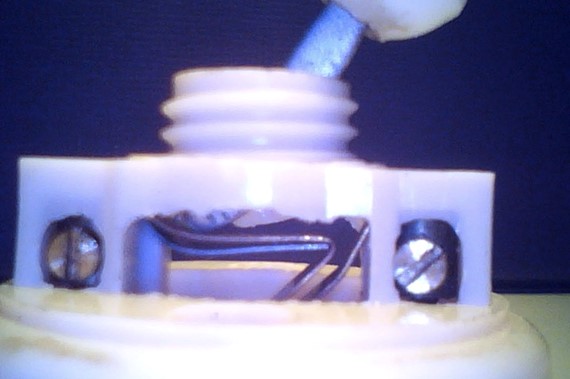

Kanske lite off-topic: Jag har en liten strömbrytare som jag hittade i en låda i morfars källare, en liten gullig sak. Det kan vara 12v eller 220v men hursomhelst, en dag kollade jag närmare på den och upptäckte att spaken hade DIREKT kontakt med en av blecken som bryter strömmen.
Där är står inte om max antal vol/ampere.
Ps. Jag har delen som skruvas på som täcker över skruvarna, kopparblecken och lite annat.
