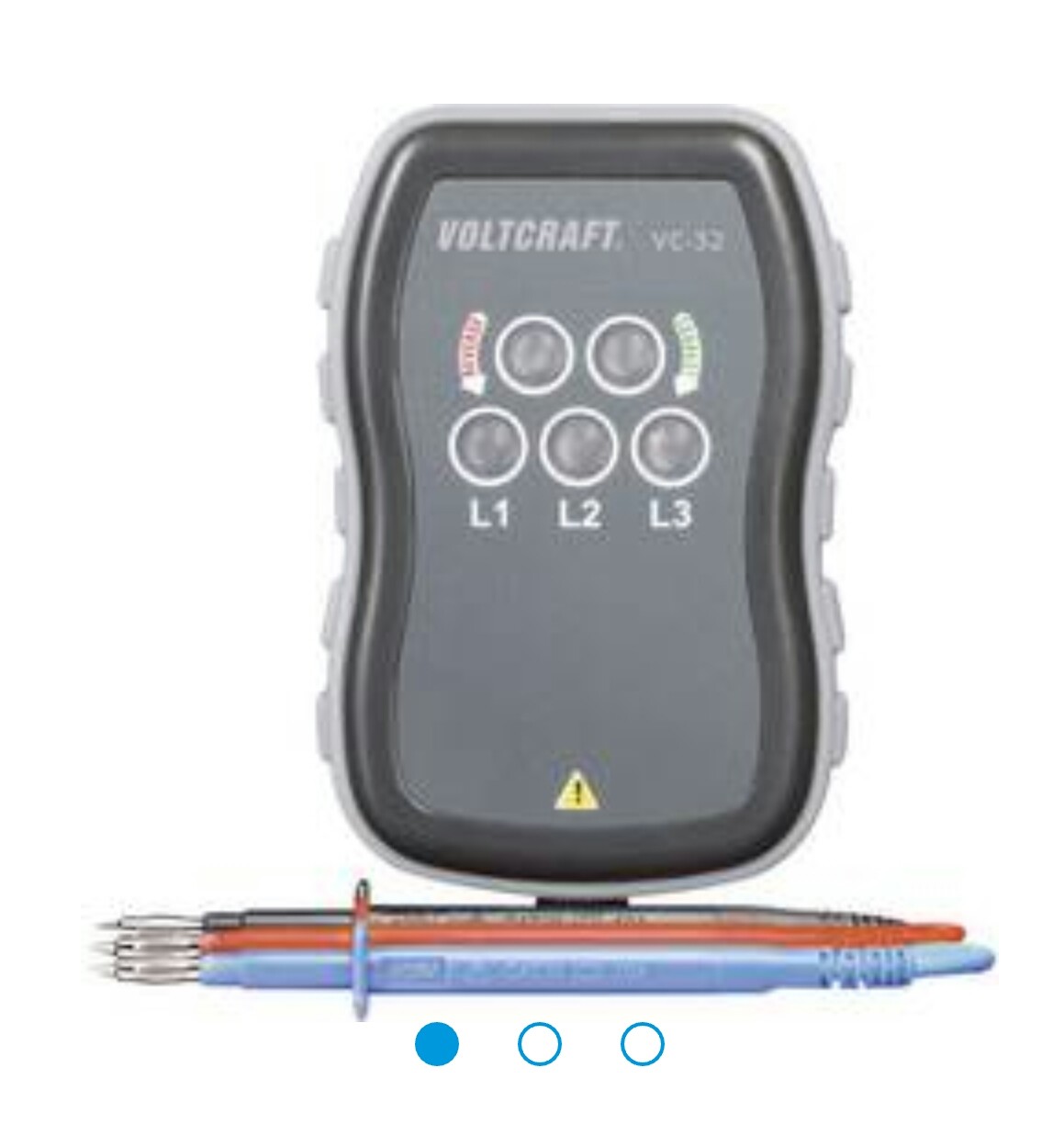

Det verkar vara som så att gamla elverket inte har koll på hur de kopplar för den delen heller. Stött på fel fasföljd både hos kunder och hemma. Kanske är Öresundskraft som spökar hos TS?Mikael_L skrev:
Husägare
· Helsingborg
· 60 inlägg
Därför måste man kolla fasföljd in, vid nyinstallation är det bara att fixa så att det är rätt fasföljd in i centralEurotester skrev:
· Södermanlands län0
· 983 inlägg
Kan bekräfta att det finns en sanningshalt i detEurotester skrev:
Praktiserade på kommunalägt elverk ett par perioder. Det blev den fasföljd det blev. Utom vid omkopplingar mot befintliga abonnenter där det spelade roll såklart.
Fast är det en rykande färsk nyinkoppling och blivit fel fasföljd är det bara att ta i på skarpen och se till att oduglingarna får komma tillbaka på studs och rätta till.U Uffe A skrev:
Före 80-90 talet så var det 50/50 på vilken fasföljd det blev när man kopplade in bostadshus i mina trakter. Dom enda ggr man verkligen kollade var när det gällde industrier med många maskiner som skulle snurra åt rätt håll, hur det blev i bostäder brydde man sig inte om eftersom det nästan aldrig spelade någon roll. Och var det någon enstaka gång en maskin som var trefas och om rotationsriktningen spelade roll så var/är det ju enkelt att ändra rotationsriktningen.
Numera ligger alla (nya) matningar dock fasrätt.
Besserwisser
· Västra Götalands
· 11 273 inlägg
Ja, det var ett lotteri när vi tidigare hade 3 fas motorer med kontaktorskåp på jobbet, det var väl typ 50/50 att det snurrade åt rätt håll vid första försöket.
Nu har vi frekvensskåp som rättar till rotationsriktningen automatiskt.
