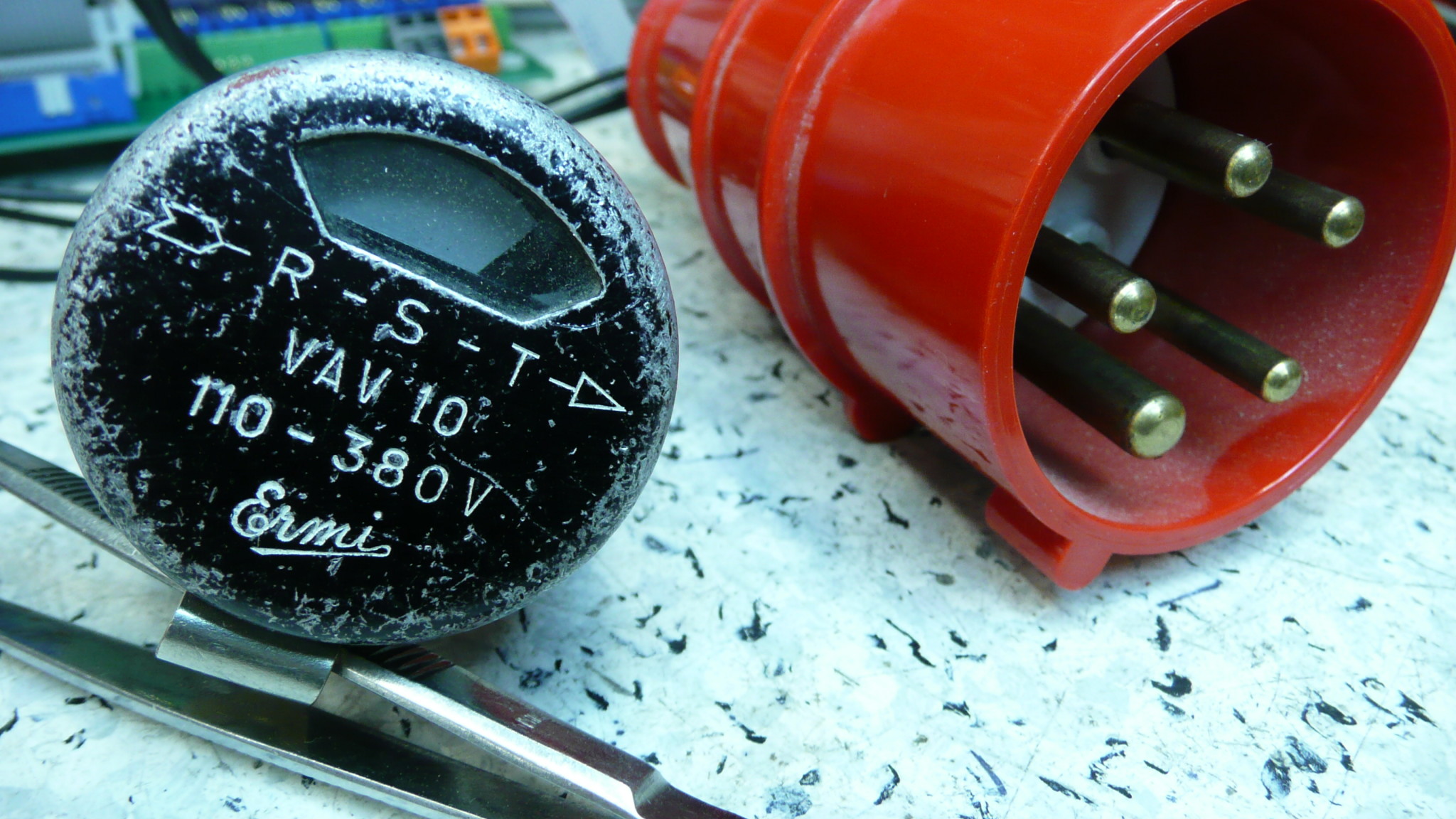

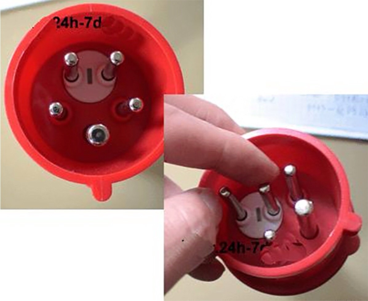

Är uppväxt med Semko-17 don. Det fanns tydligen inte fasföljdsprovare på den tiden. Tog alltid i donen med försiktighet, först med en hand på metallen, känna lite försiktigt, sen två händer för att dra isär. Inte för att jag någonsin fick ström i mig, med det kändes obehagligt ändå. Fick också tidigt tydlig insikt i varför dragavlastning är väldigt väldigt viktigt...

För en massa år sedan hade jag som ansvar att se till att pumparna i ett gäng schaktgropar gick och höll undan vattnet. Många och långa kablar blev det och emellanåt gick de av pga tung byggtrafik. Där var det både Semko och CEE blandat beroende på pumpens anslutning och ibland fick man skifta och missade förstås fasföljd: pumpen gick och inget hände. Fanns det fasvändare i handsken var det lätt, annars fick man skruva.
