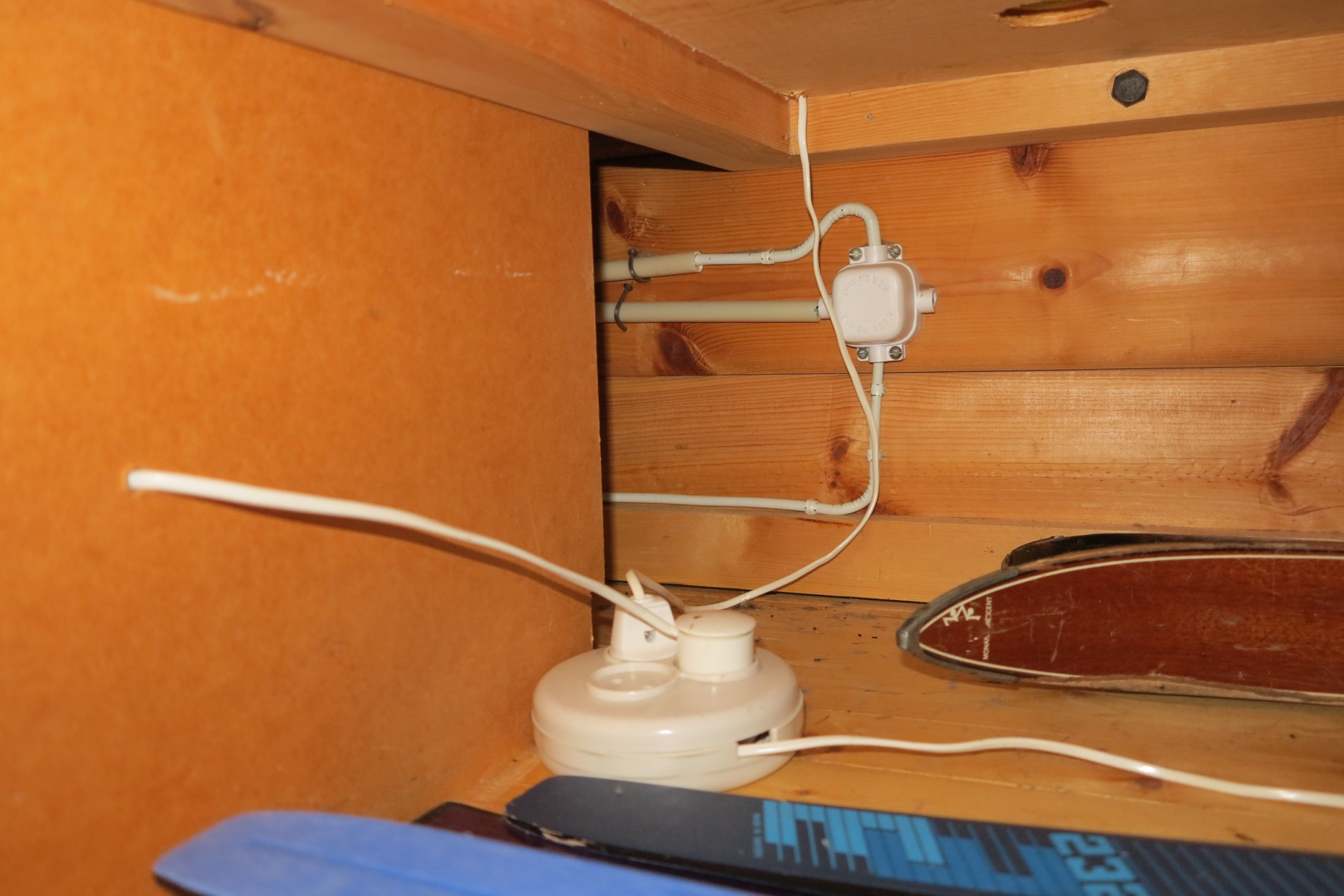

Inget direkt fel såvitt jag kan se. Men ganska fult. Dock måste man krypa in under den väggfasta sängen för att se det.

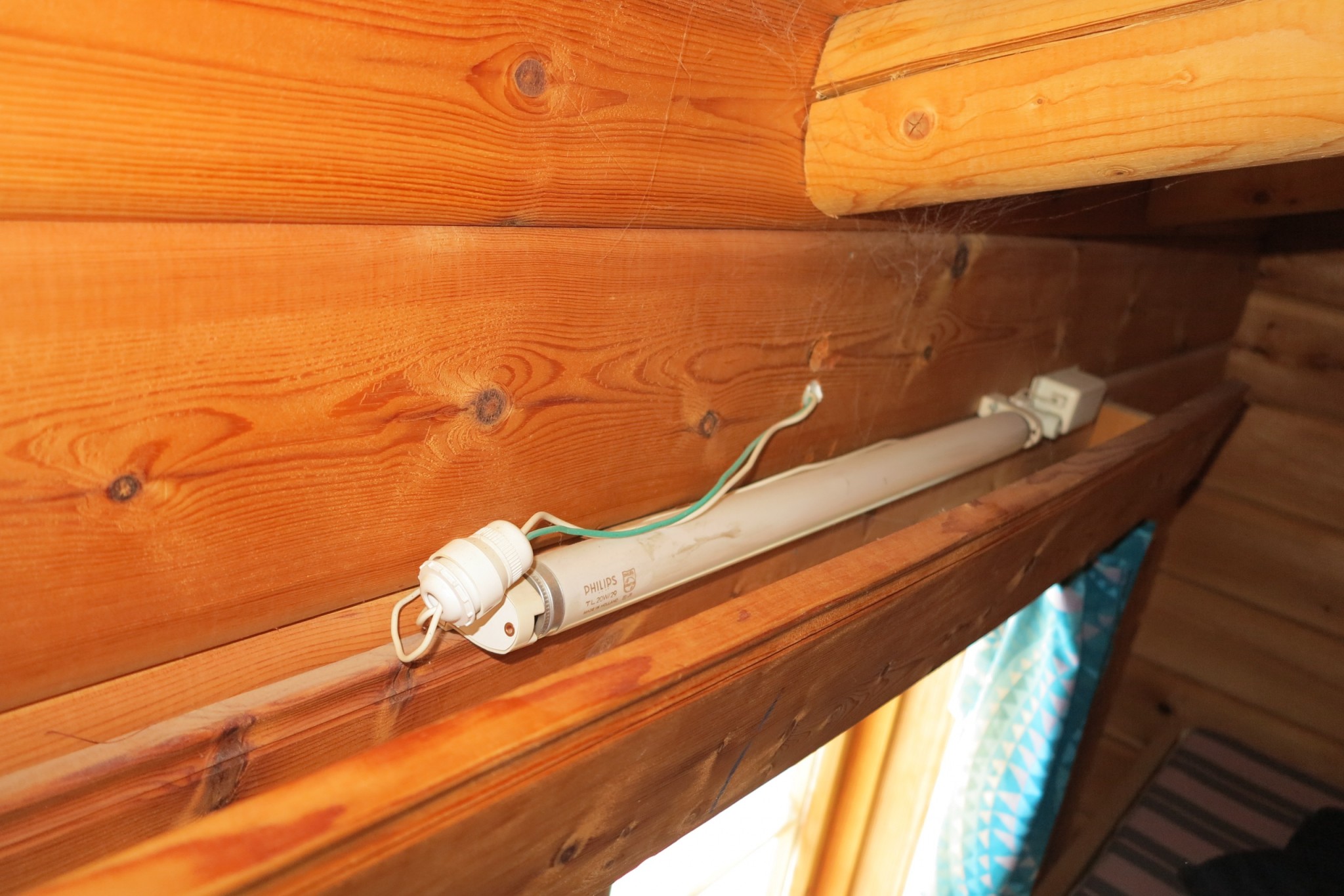

Vid lampan är det mer tveksamt utförande även frånsett utseendet.
Ja vid lampan är det helfel, åtminstone om det är i Sverige.
Dosan för Kulo-kabel var en rolig sort, aldrig sett sådan. Det verkar som att kabelmanteln kläms ihop för elektrisk kontakt vid införingarna. Det systemet fanns i kuhlons barndom fram till kanske 20-30-talet. Märkligt att se något sådant som av allt att döma är mycket nyare.
Dosan är av plast, så att det skall klämmas för elektrisk kontakt med manteln verkar mindre troligt. Jag undrar om den är tänkt som en anslutningsdosa med dragavlastning. Jag har för mig att jag sett sådana användas så på andra ställen i huset. Det är Sverige och det är sent 60-tal.Mikael_L skrev:

Det där är tveksamt på flera sätt, dels bristfällig isolation, dels bristfällig kylning av reaktorn. Vissa reaktorer/driftdon för lysrör är avsedda att sitta monterade på plåt för att få tillräcklig kylning, sitter en sån som här på trä så kan det bli tråkiga följder pga varmgång!Avemo skrev:

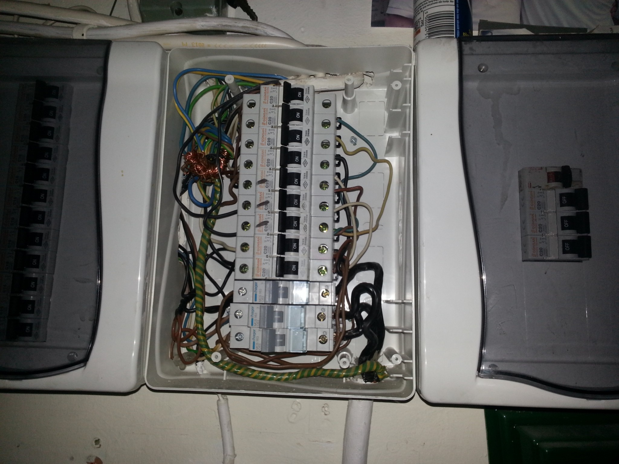

Jag frågade om fabrikatet på säkringarna, ägarna sa att det var från Turkiet. Huvudbrytare existerar inte. Kolla "jord- och nollskenan", japp, det är det ihoptjoffsade nystanet, skåda dimensionerna på FK m.m. finns mycket tokerier i den här anläggningen. Ägarna till restaurangen frågade faktiskt hur mycket det skulle kosta att göra allt nytt. Jag visste inte vad jag skulle säga...:eek:

Wow, helt fantastiskt.
Hager-säkringarna agerar ju huvudbrytare.
Lite coolt, det kommer väl in 6mm2, sen avsäkrat med 63A och bakom C63-säkringarna går det FK 1,5 :eek:
"PEN-skenan" var nog bland det mest kreativa jag sett.

Det där noll-mosihopet verkar vara standard söderut, har sett det både i Spanien och på Kreta (japp, jag kikar i elcentralen på hotellrummet
, är väl lite skadad...).
