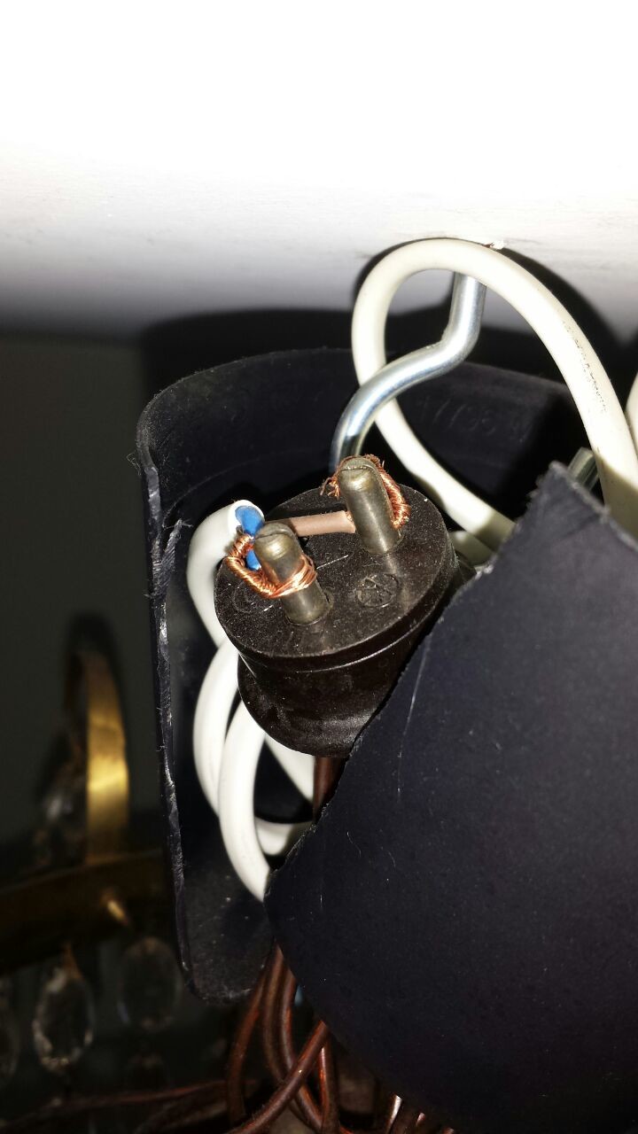

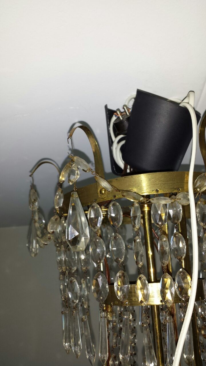

Hade lägenheten uthyrd i andra hand och när hyresgästerna lämnat upptäckte vi att kristallkronan var flyttad och vid närmare koll hittade vi denna kreativa lösning. Man är ju ingen elektriker men nåt säger mig att det inte är ok
Hobbyelektriker

Det finns en naturlig förklaring. Den gamla kronkopplingskontakten passar inte ihop med nyare typer av honor. Vill han göra någon åverkan på lampan så blev den farligheten en lösning.
Naturligtvis skulle kontakten ha tagits bort eller bytts till en modern variant.

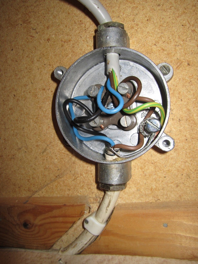

Med risk för att göra bort mig så tror jag nog detta kvalificerar in. Jordningen består av skalet på en EKLK, vad jag kan se. Finns det kabeltyper som ser ut som en EKLK men har en biledare som är av rätt material och area för att användas som skyddsjord?
Det har förekommit förr eklk liknande kablar där jorden var biledaren. Är det bara 10 a säkring är det inget större problem att låta den vara kvar. Sätter man dit en skyddsbarriär extra iform av en jordfelsbrytare är ingen risk.
Man kan förbättra jordskarvningen med en wago 222 3 hål. Då skarvar jorden i den samt ansluter en kabelstump för att jorda metalldosan. Man isolerar även flätan så att den inte skapar några problem i dosan med gul/ grön tape eller slang.
