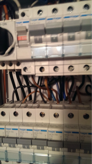

orten
Kanske svårt att se men någon har i centralen dragit från en 10 A säkring till botten på en 16 A säkring. Vidare därifrån matas en 2.5 mm2 som går till en belysningsgrupp. Varför går man från en 10 A säkring igenom en 16 A??
Är det inte en brytare "tråden" går till??
Ah! Det är det nog, läste bara 16A på den. Att jag inte kom på det själv... *facepalm*
