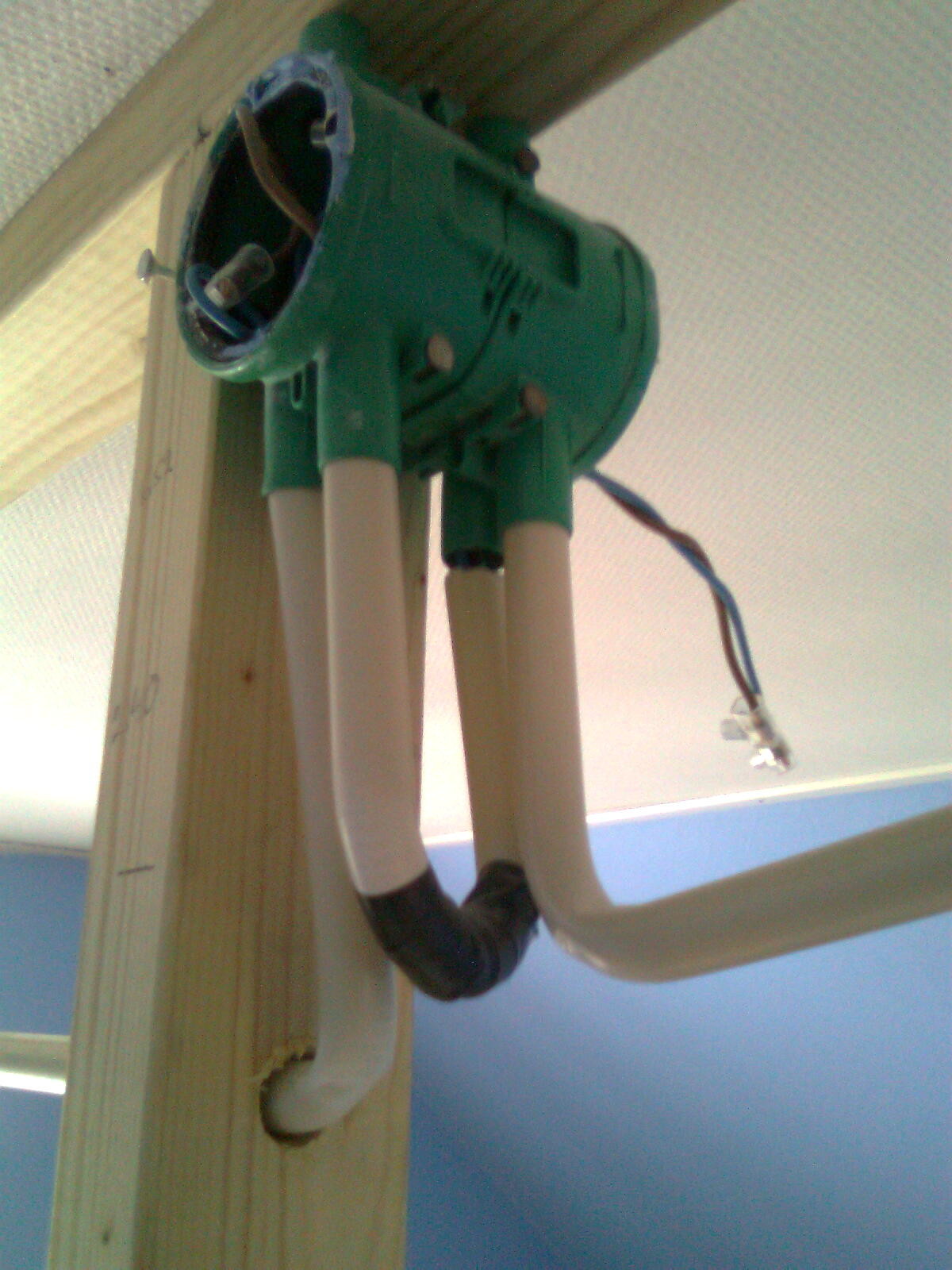

Hittade den här när jag rev en vägg som tidigare ägare byggt. Fanns fler i samma klass, alltså skarvat med eltejp och överbockade/knäckta rör. Ingen direkt elfara men bara skabbigt gjort(som allt annat han grejat med)
Ser ut som om den som gjort bockarna inte vet vad man använder en bockfjäder till. För använder man en bockfjäder så går det ju inte att få till sådana "knäckta" böjar.
Steffo1980
En fjäder kostar 59kr på Jula, fast det är klart, vet man inte att man ska ha något i rören när man bockar så hjälper det inte att den är billig.
Jag har sett en installation där någon försökt sig på att värma upp rören med en tändare för att underlätta bockningen, det såg inget vidare ut..
En slangbit hade ju kunnat vara en annan lösning?
En slang vid ett läge som på bilden i inlägg #2598 hade varit omöjligt att få igenom någonting i.
Jag hade skippat både slang och rör och borrat ett hål igenom dosorna istället.
Vem har sagt att det måste se ut som på bilden? Man hade väl kunnat göra en större böj. Då hade det funkat. Jag vet det av egen erfarenhet. Men borra hade gått bra det med.
Hur menar du att man skulle göra ifall man inte ska göra som det ser "ut som på bilden"?
En slang som släpps ner 1 meter ner för att få en vettig böj?
Jag har jobbat som installationselektriker i snart 18 år, och hade aldrig kommit på tanken att försöka det, isåfall är det bättre att ha den böjen som finns på vp-röret på bilden (fast gjord med en fjäder så den inte är knäckt)
Just det har jag sett på fyra ställen i ett parhus.

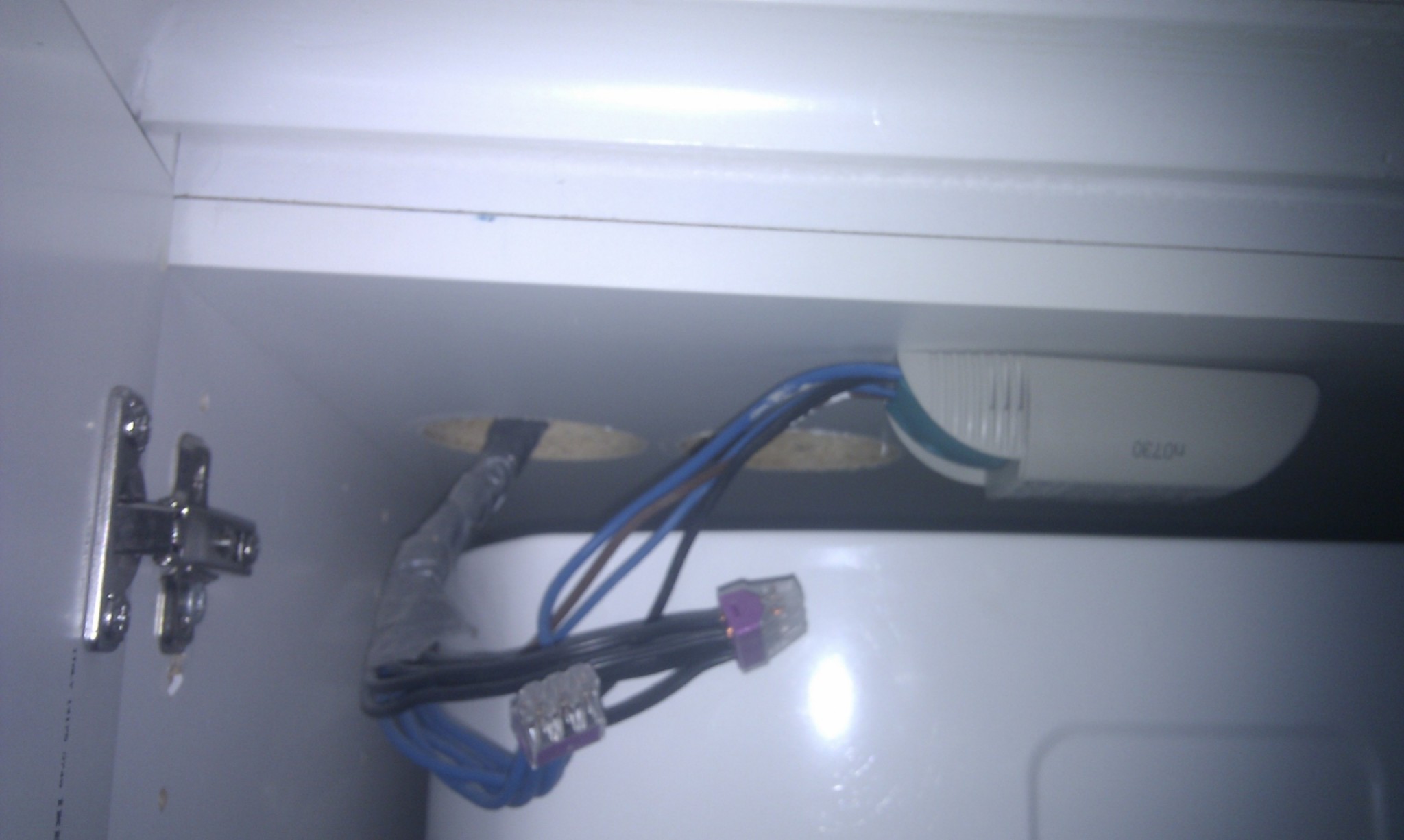

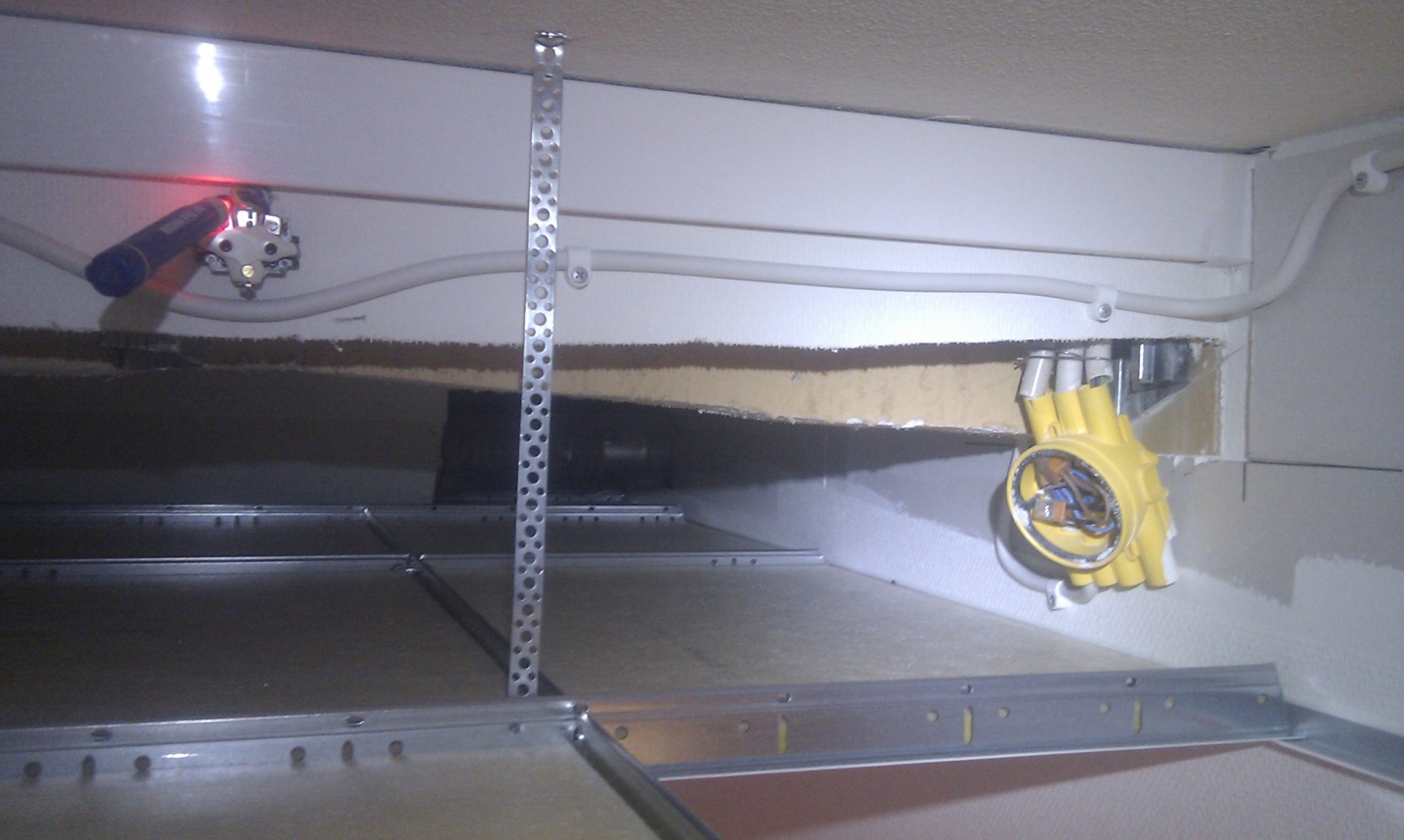

Två random bilder från jobbet. Den första är hempulare, den andra hittade jag ovan ett undertak...
Jag inser att det ser oproffsigt ut med silvertejp och att man skalat ledningarna för långt så att kopparen ligger naken, men vad är det som är så förskräckligt? Fel färger?
Ursäkta en okunnig.
