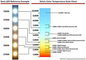

Varmvitt? Kallvitt? 3000K eller ännu högre?
Renoverare
· Gävleborg
· 8 220 inlägg
Okej. När jag jag menar "lite vitare" så menar jag 3000K.
4000K däremot, kanske lite väl kallt ja.

Här kommer lite bilder som visar olika färgtemperaturer, se nedan:
