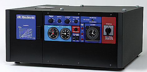

CTC-panna med reglage och display, används för uppvärmning av varmvatten.

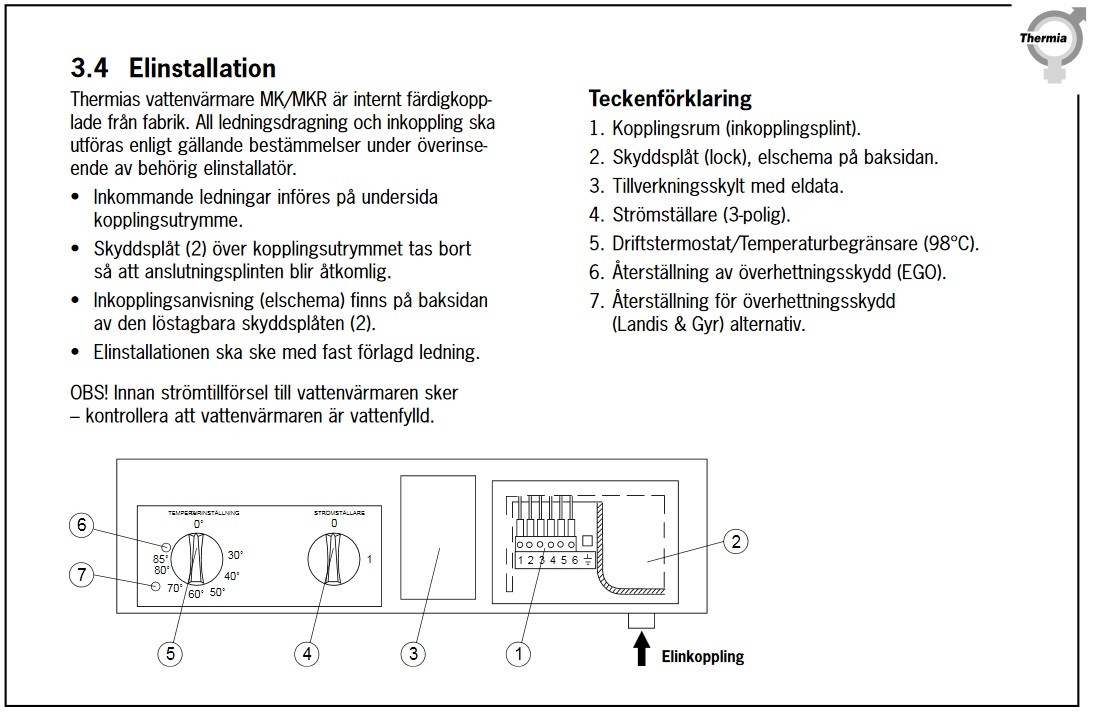

Längst ned på vv-beredaren finns det ett vred där du ställer in vattentemperatur, men även en återställningsknapp om det blivit överhettat. Kontrollera om den inte löst ut.
Men som redan sagts, tar det tid att värma upp 200 l vatten.
Installationsinstruktion och diagram för en varmvattenberedare med temperaturinställning och återställningsknapp.

Som thomas33 påpekade, tryck in överhettningsskyddet kan ibland behövas bra kraft för att trycka in den riktigt.
Kan finnas en risk att någon av värmeelementen inte fungerar och gör att det tar extra lång tid att värma upp vattnet.
knapparna för återställning existerar inte på min beredare, men texten på panelen finns där så det är väl någon extrautrustning? Ser även att driftomkopplaren inte existerar utan det är också extrautrustning som dem nog skär ut i panelen om dem monterar knappar för det. jag har bara på/av och temperatur, plåten till höger monterade jag också bort men där syns bara inkommande 3fas med jordkabel. Tror fasen den är kass alltså.. Även om honan har skollat med varmvatten från kranen så värmer den ju fortfarande nyinkommande vatten under tiden tänker jag, sluttempen borde inte landa på "endast ljummet" tycker jag..

Ska alltid finnas ett överhettningsskydd, det är för dålig upplösning på din bild så kan inte se var den kan tänkas vara.
Bilden visar enbart ctc-elpanna som värmer radiatorerna. VV-beredaren står under den som en separat enhet och har inget med elpannan att göra.
