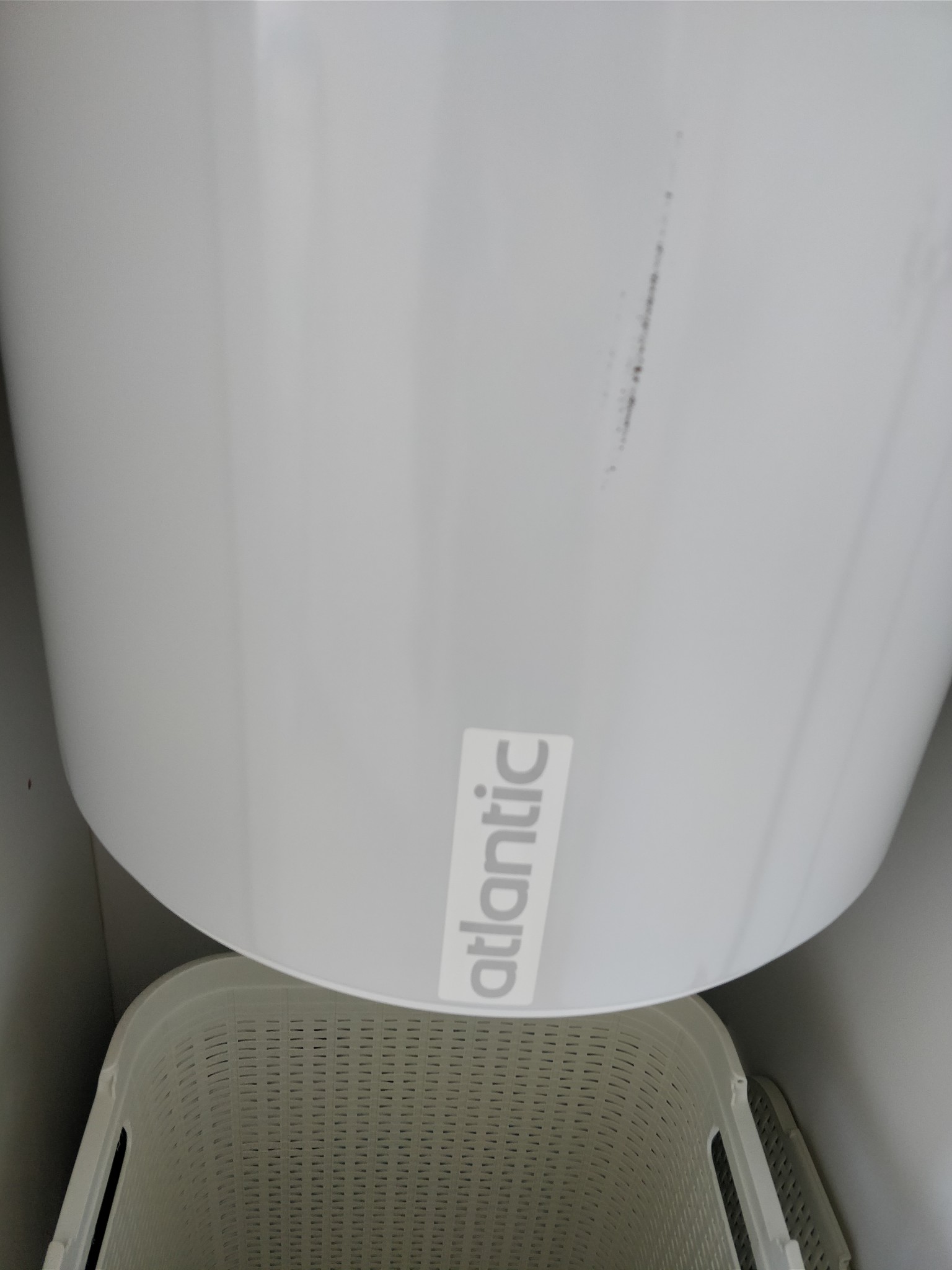

Hej
Har en varmvatten som är för varm.
Det kommer ut 85 - 90 gradigt vatten
Någon som vet hur man kan sänka det?
Hade rörmokare här som installerade en reglerare (lilla lådan) men verkar inte heller funka.

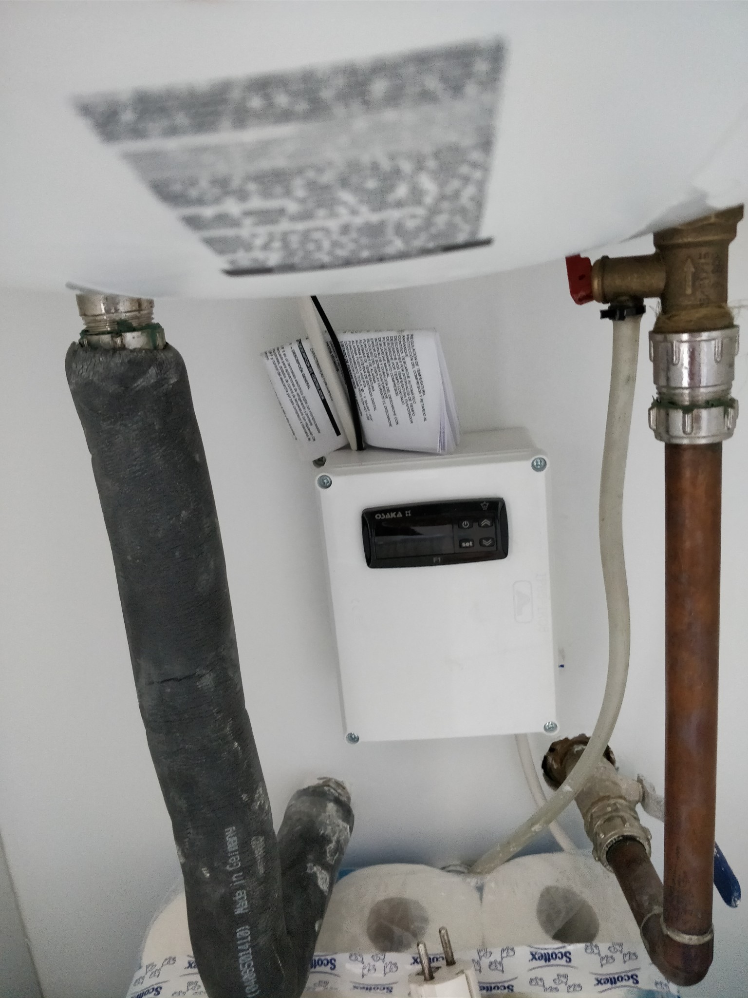

Finns det ingen blandningsventil? Kanske har den hög temp för att ge större mängd varmvatten? Men utan blandningsventil så släpper den ut direkt från beredaren utan att blanda det med kallt vatten till lagom temp. Kostar inte många kronor, 200-300?

Var sitter temperaturavkännaren?
Den måste sitta inne i beredaren för att den ska göra nytta.
Vattnet i en varmvattenberedare bör hålla minst 65° för att ta död på olika bakterier, men maxtemperaturen ut till tappställerna bör vara max 60°.
Det bör/brukar sitta en blandningsventil precis efter beredaren som blandar i kallt vatten i det utgående varma vattnet så att det inte blir för varmt till tappställerna.

Var köpte du den på ett varuhus , till en del VVB är blandningsarmaturen tillbehör och köpes separat , talade inte personalen om det , en fatal miss av dom .
Om jag inte har helt fel . så är det troligt att du själv kopplat den rören
Om en röris har kopplat den direkt till VV till tappställe , så är han ingen röris , det är inte
VV du har , det HetvattenVV , och ingen backventil finns , enligt gällande regler ska det vara max +55C vid tappställe ,
Annars skållningsrisk
Vad är det för låda som röris satt upp , den verkar var för EL och är överkurs vad jag förstår ,
i första skedet ska du ställa ner termostaten till +55C , ( den står förmodligen på max nu )
för att inte skålla dig , och sedan få dit en blandningsventil
Kolla där du köpt den , finns säkert där
