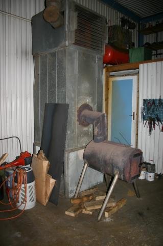

Vi har haft en hemma gjord grej i garaget, typ stor jäkla oljepanna som man
ryckt bort brännaren på och ersatt med en "tunna" som man eldar med ved i.
Har funkat kanon i 17år men är nu ersatt av 2st vattenburna luftvärmare.
Vet inte hur seriöst bygge du ska satsa på men jag kan fota några kort imorgon så får du sen på pjäsen.

Vi har värmt 330m2 ' 4,2m till tak =1385 m3 luft på ett kik så
här i efterhand måste den ha gett minst 100kW för nu värms garaget med 2st luftvärmare på ca 25kw och det tar ju minst 2 timmar innan det blivit varmt igen om man typ kört ut traktorn.
"Förugnen" är tillverkad i 253MA och man eldar tills den är röd sen slår man på fläkten utluften håller minst 70-90grader, så länge man slänger i ved
Har i 10 år tänkt modernisera med en termostat som sköter på och avslag av fläkten men det har ju funkat ändå.

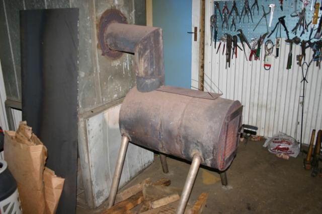

Här kommer några bilder, som du ser är konstruktionen löjligt enkel
det var därför jag undrade hur seriöst bygget ska bli.
Tror den här faller in i kategorin "lite halvt oseriöst" bygge.
Ett tips är att ha en stor olje panna för dom mindre har så småa kanaler som lättare sotar igen.
Vi brukade sota den ca 2 gånger/vinter och dra loss "förugnen" en gång/år.

Jag kan tänka mig att _ap_'s bygge är effektivt. Har man ingen gammal oljeeldad varmluftspanna tillgänglig borde det vara ganska enkelt att dela upp rökgången i ett antal mindre rör som tuberna i en vedpanna och blåsa luft igenom. Gärna en lucka så det är lätt att sota.

Tar ca 40-60 min innan det är dräglig värme, beroende på hur jäkla kallt det varit innan så klart.
Gör man en snabb start med bra ved är den redo att starta på ca 30min sen beror det ju oxå på luftmängd att värma.
Men jag är så här med facit i hand impad av effekten.
Ju större oljepanna ju större är rök kanalerna och dom lämpar sig bättre för ved
konvertering.
