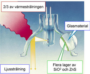

Största problemet är väl att TS har monterat kalljushalogen i en armatur som skall ha reflektor. Många belysningar har eldats upp genom den här förväxlingen. Även IKEAs personal verkar det som.
Kalljushalogen = ljus framåt, värme bakåt. Man kan se att reflektorn är ljusgenomsläpplig med lite blåröd glimrande ton. Håll upp den mot en lampa så ser du. Brukar ha vit keramisk fyllning mellan polpinnarna.
Reflektor = ljus framåt, värme framåt. Silvrig reflektor som är hel ljustät bakåt. Brukar ha ljus blålila fyllning mellan polpinnarna

Ljuskällor som OSRAM Decostar Alu är rätt produkt.
Det finns GU4 mini som kanske skulle vara bättre eftersom de ger lite luft runt då de har en diameter på ca 2,5 cm. De finns i olika volt så det gäller att kolla noga så man får 12v. De sitter oftast i julbelysning och kan vara lite svåra att få tag på i butik.

Det var bara menat som ett allmänt tips, även för övriga i tråden. IKEAs personal har naturligtvis ingen aning heller efter som de skickade ”en lampa som passar sockeln”. Frågan är om det ens var rätt från första början. Det var stora problem när kalljushalogen introducerades på bred front under 80-90-talen och saker och ting började brinna utan tydlig anledning. Lampan passade ju.
Samma problem kan teoretiskt uppstå med GU10-armaturer. IKEA har satsat på dessa där det inte finns fast LED-ljuskälla. Bra val generellt (ur hållbarhetssynpunkt) eftersom GU10 medger att ljuskällan kan bytas ut separat. När nu någon av misstag klämmer dit en gammal GU10 50W halogen med tillhörande värmeutveckling skall du se att saker börjar att brinna igen. IKEA skyddar sig naturligtvis med etiketten ”GU10, max 7W” i armaturen.
