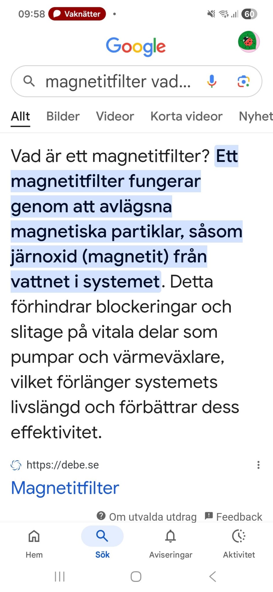

LVVPs värmeväxlare har jag fått för mig inte presterar så bra med massa magnetit i vattnet.
Hittade denna korta video om magnetit
