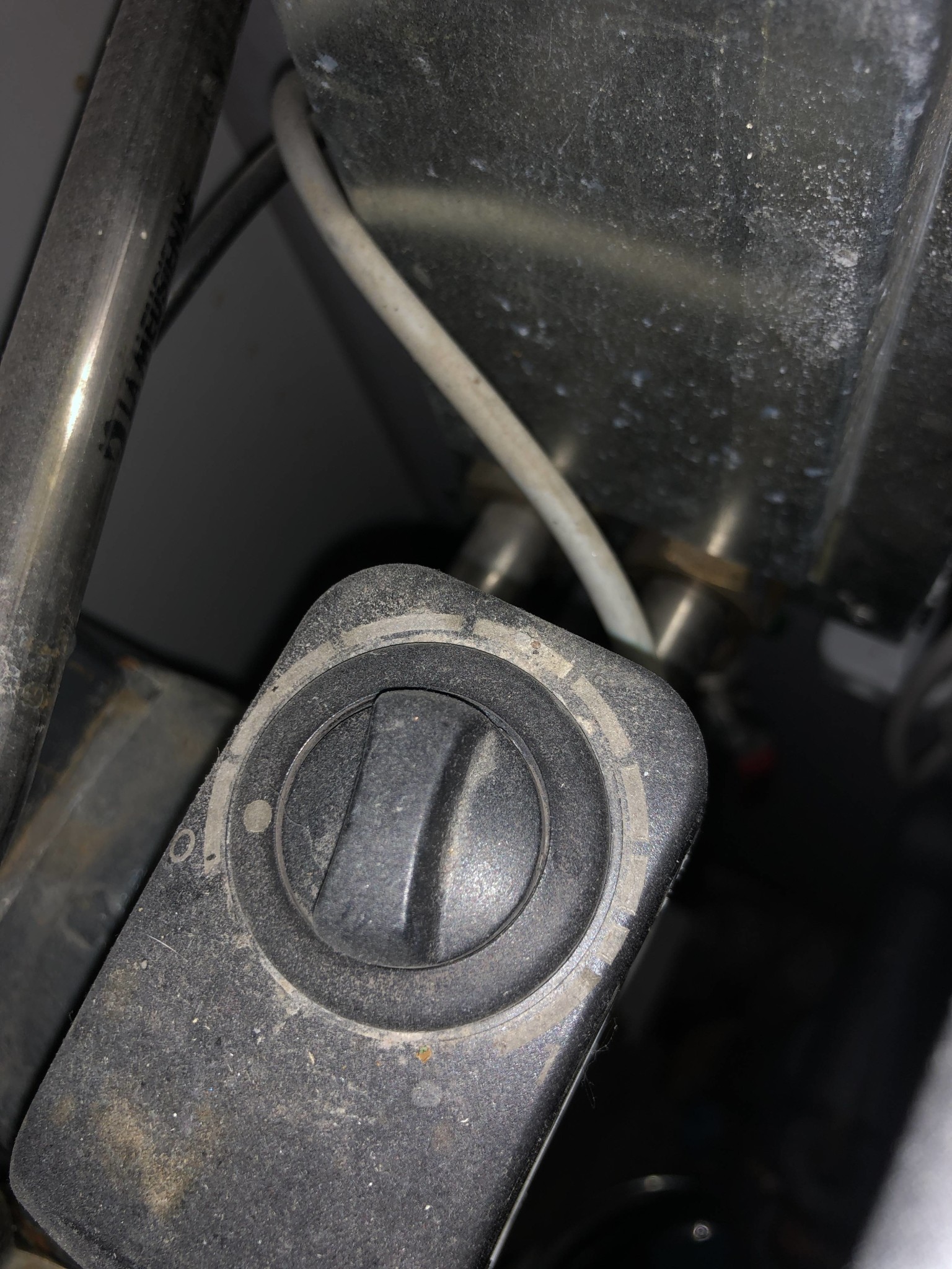

Det sitter en cirkulationspump i fjärrvärmecentralen. Kan det vara den som inte går?
Jag tror det är den som är inställd på II av III,

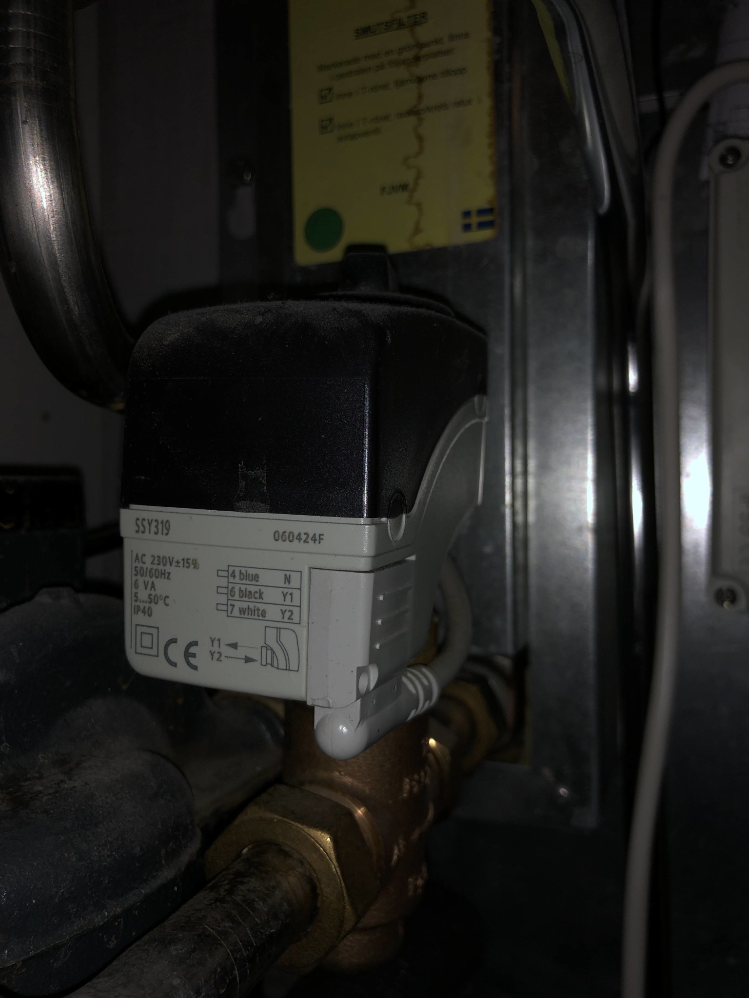

Funderar på vad detta är:
Elektrisk ventil med inställningsknapp på II av III, fastsatt på en kopparledning, med tekniska specifikationer.
Närbild på en dammig vred inställd på II av III, möjligtvis en del av en apparat.
En shuntmotor som troligen styrs från VP, den är av stifttyp, sitter en pigg mot ventilen, den kan kärva, inne stängd ute öppen, ett foto från sidan så det syns hur infästningen är.
Det är inte ovanligt att cirkulationspumpar kärvar fast under sommaren när dom står still.
Ska försöka komma åt och ta en bild!(y)
Okej, byter man ut dem då eller finns det något trix?
