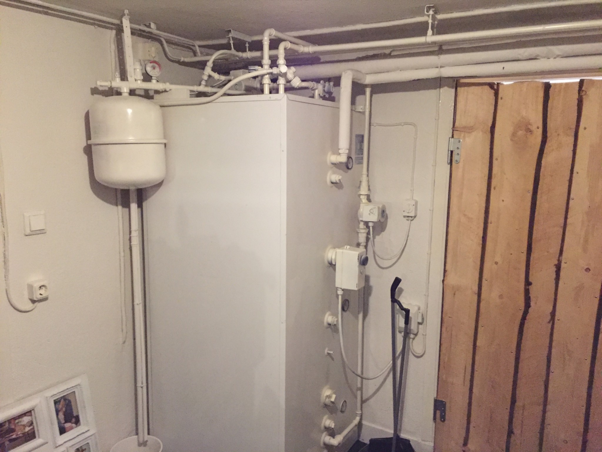

Jag har nyligen flyttat in i ett hus med en luft/vatten värmepump och en panna från 2005 med elpatron som kan kicka in (tror jag). Förra ägarna sa att "de aldrig har förstått sig på den". Inga manualer eller någon form av dokumentation finns.
Jag har de tre veckorna vi har bott här, aldrig hört eller sett värmepumpen snurra. Jag tycker att det känns lite märkligt. Detta i kombination med att driftkostnaden på huset känns lite väl högt. Är det någon som kan identifiera pump/panna utifrån de bilderna jag bifogar? Tar tacksamt emot tips och råd på saker jag kan testa för att verfiera att anläggningen fungerar som den ska. Även företag som är bra på sånt här i nordvästra skåne.

Ja, pannan måste ju vara "fin". Praktiska lösningar är inget som genomsyrar huset precis.
Tillägg: expansionskärlet är sönder. Det håller inte trycket alls.
Bild på pump får vänta till imorgon, ganska mörkt ute nu. Tar och ritar lite på en bild och postar så snart jag kan.

Det ser ut som att det sitter en typ-skylt uppe till höger på pannan. Fota den skylten.

Det ser ut att vara en direktverkande elpanna av enkel modell: en ackumulatortank med en förrådsberedare för tappvarmvatten. Du har en elpatron med termostat (som bestämmer vid vilken inställd temperatur elpatronen "kickar in"), en cirkulationspump, en shuntventil (men kanske ingen shuntstyrning?). Du kan troligen ratta på shuntventil och termostat utan att något farligt händer.
Om det är ngt fel på exp-kärlet så är det väl membranet, eller så är det bara misskött.

Är en elpannan från Strömsnäsbruk. Inget tryck i systemet, om nu mätaren visar rätt. Ger Luft/Vatten pumpen någon värme? Verkar som pumpen är dockad till pannan, manuell shuntning av elpannan som stöd när inte LV räcker till. Varmvatten från elpannan. Borde fungera om allt är rätt justerat.

Jag hade hur som helst en röris här igår som bytte expansionskärlet. Nu fungerar det, även om värmen är lite dålig fortfarande. Eftersom vi kunde identifiera modellen av värmepumpen, så har jag även fått tag i manualen vilket förenklar en del.
