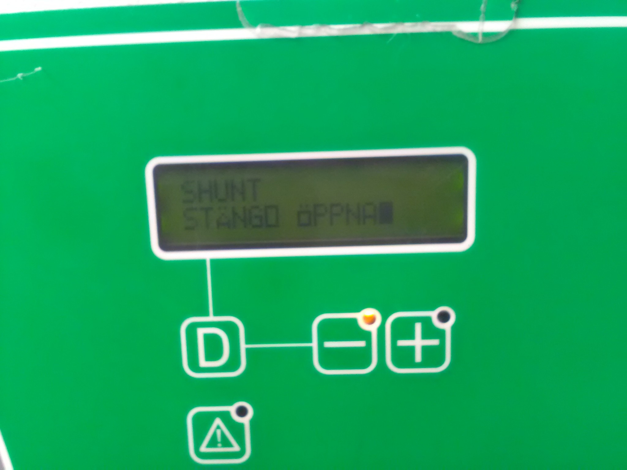

Har en CTC Ecoel som inte styr ut värme till radiatorerna. Fungerar att manuellt reglera shunten men inte med automatik. Vad bör man kolla upp, vad kan vara fel? Har ingen rumsgivare men vad jag förstår ska den ändå reglera efter inställd värmekurva. Tacksam för tips.
För att styra efter värmekurva används en utegivare. Kanske dags att byta shuntmotorn? Om reläerna klickar men inte shuntmotorn rör sig så har den blivit dålig. Är man el-kunnig kan man kanske mäta strömpulserna från reläerna så de är ok. Reservdel: https://jsenergi.com/ctc-reservdela...pump/ctc-ecoel-v3/shuntmotor-esbe-ara672.html
Misstänker också shunten men när jag kör shunten manuellt via inställningar öppnar och stänger den som den ska. Då är det kanske så att utegivaren eller styrkortet (kretskortet) inte funkar som det ska. Det kanske behöver bli lite kallare ute för att säkert konstatera om den funkar. Nu är det ca +11 grader ute och shunten öppnar inte.
Utegivaren verkar visa rätt temp. Värme finns fram till shunten men kallt på utledningen (shunten stängd). Inget larm visas på displayen. Shunten går att reglera både manuellt och med hjälp av inställningar på displayen, då levereras värme ut i systemet. Problemet verkar vara att shunten inte får någon signal från utegivaren att öppna.Andreas La Motte skrev:

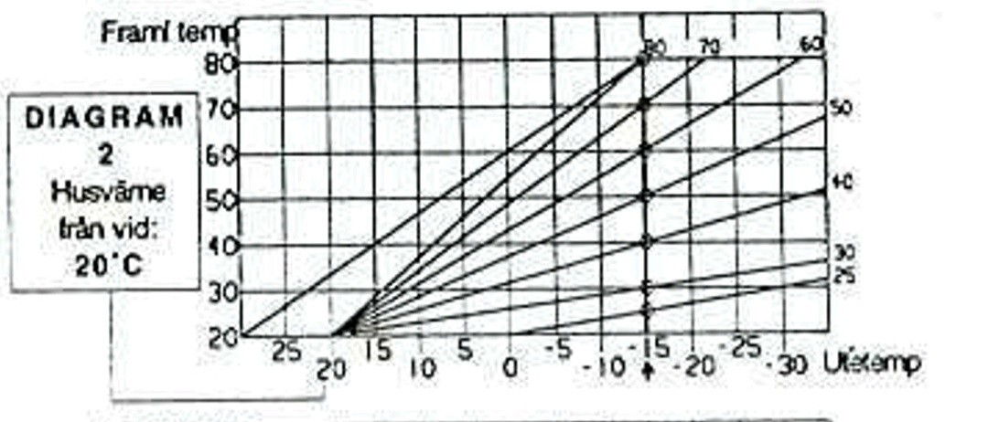

Framledningstemp mäts väl efter shunt och cirkpump och beror på hur mycket shunten är öppen? Nu har jag öppnat lite manuellt och värdet ligger på 44. Börvärdet ligger på 25 grader. Begriper inte riktigt vad börvärdet innebär. Jag har ställt in kurva (framledntemp vid -15 ute) 60 grader. Värme från vid utetemp +20 grader.
Ok, tack för svar! Jag får väl helt enkelt avvakta tills det blir lite kallare så får vi se om det fungerar.
