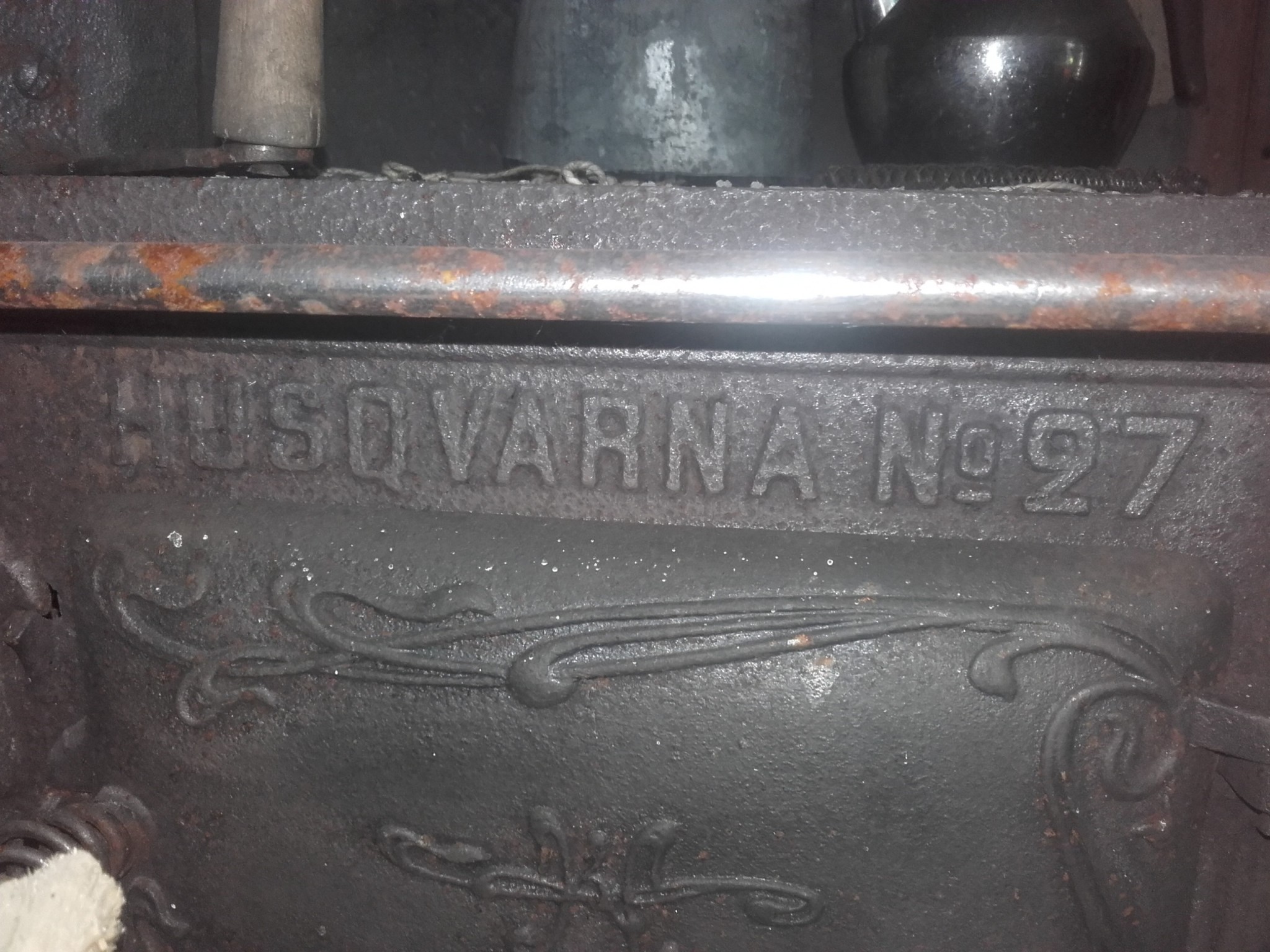

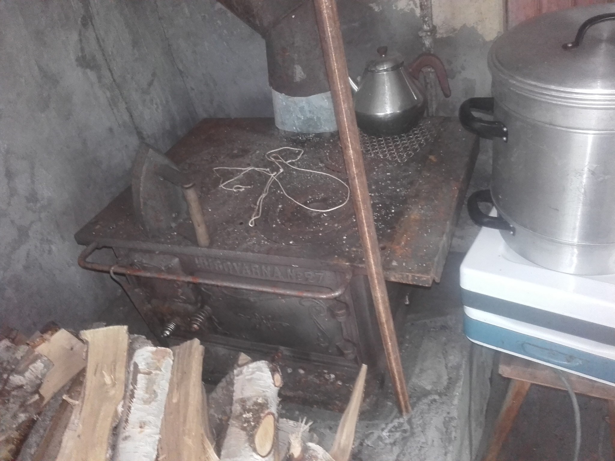

Tittade på spisen idag. Vet inte skicket på den.
Kan man lämna in den på renovering nånnstans?
Är den effektiv till uppvärmning?
Vad kostar det i grova drag att montera in en sånn här?
Ser ju ut att vara i bra skick. Saknas ett handtag till vedluckan som du säkert kan hitta på någon byggnadsvårdsbutik, annars är det nog inte så mycket renovering, snarare uppfräschning. Finns massa tips på webben hur du skall göra.bryggstun skrev:
Hyfsat effektiv för uppvärmning, men som någon skrev i en tidigare tråd - det går ju inte in så många vedträn åt gången.
Dock ingen erfarenhet av vad det skulle kosta att installera.
Eldar man nån gång då o då och ser det som en nödåtgärd tex vid strömavbrott eller tycker om att laga lite käk på den ibland kan de gamla nostalgispisarna vara ett pittoreskt inslag i köksmiljön, men som ekonomisk värmekälla är det långtifrån optimalt. Förr satt alltid någon dagarna i ända framför spisen ,med en sprucken kaffekopp, och petade in småvedträn och det fungerade om vedinkasten upprepades var 10- e minut. Verkningsgraden då det inte lagades mat kunde spontant uppgå till 25- 30% och med rökgastemperaturer runt 5-600 grader. En modern köksspis har verkningsgrad på 75- 85% vilket innebär en minskning av ved högen med 2/3 och med brinntider runt 1- 2 tim. En hyfsad kamin har liknande prestanda och väljer man en extremkamin så finns brinntider på 15- 18 tim, så det är rejäl skillnad på vad man väljer och contura är, bara för att de figurerar i de flesta heminredningstidningar, långt ifrån de bästa på marknaden.
