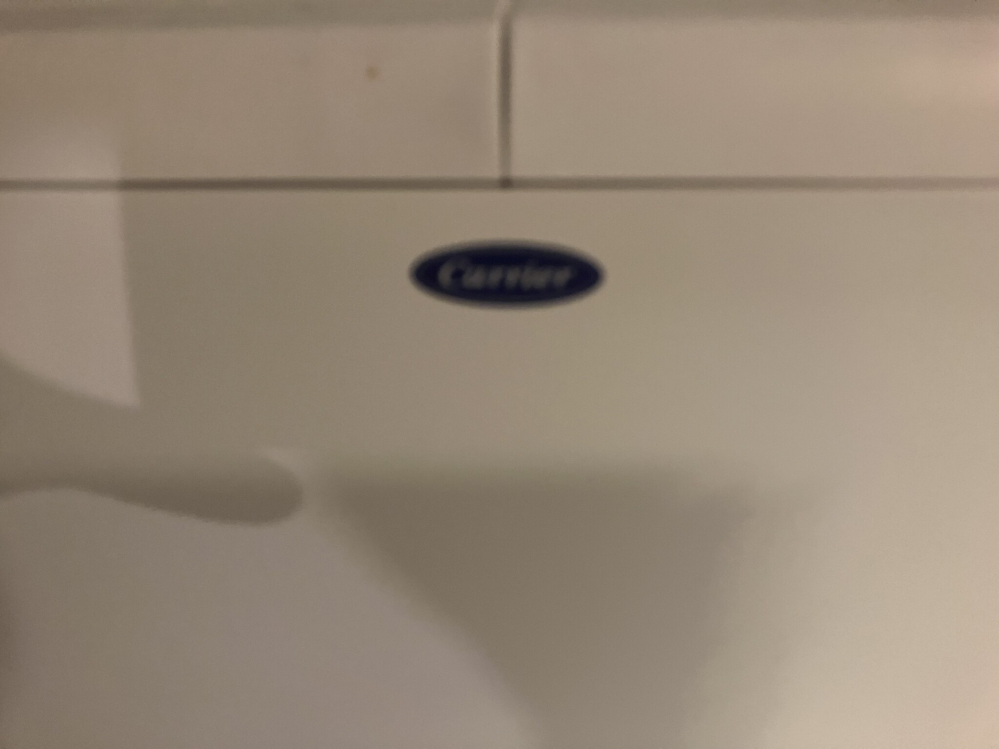

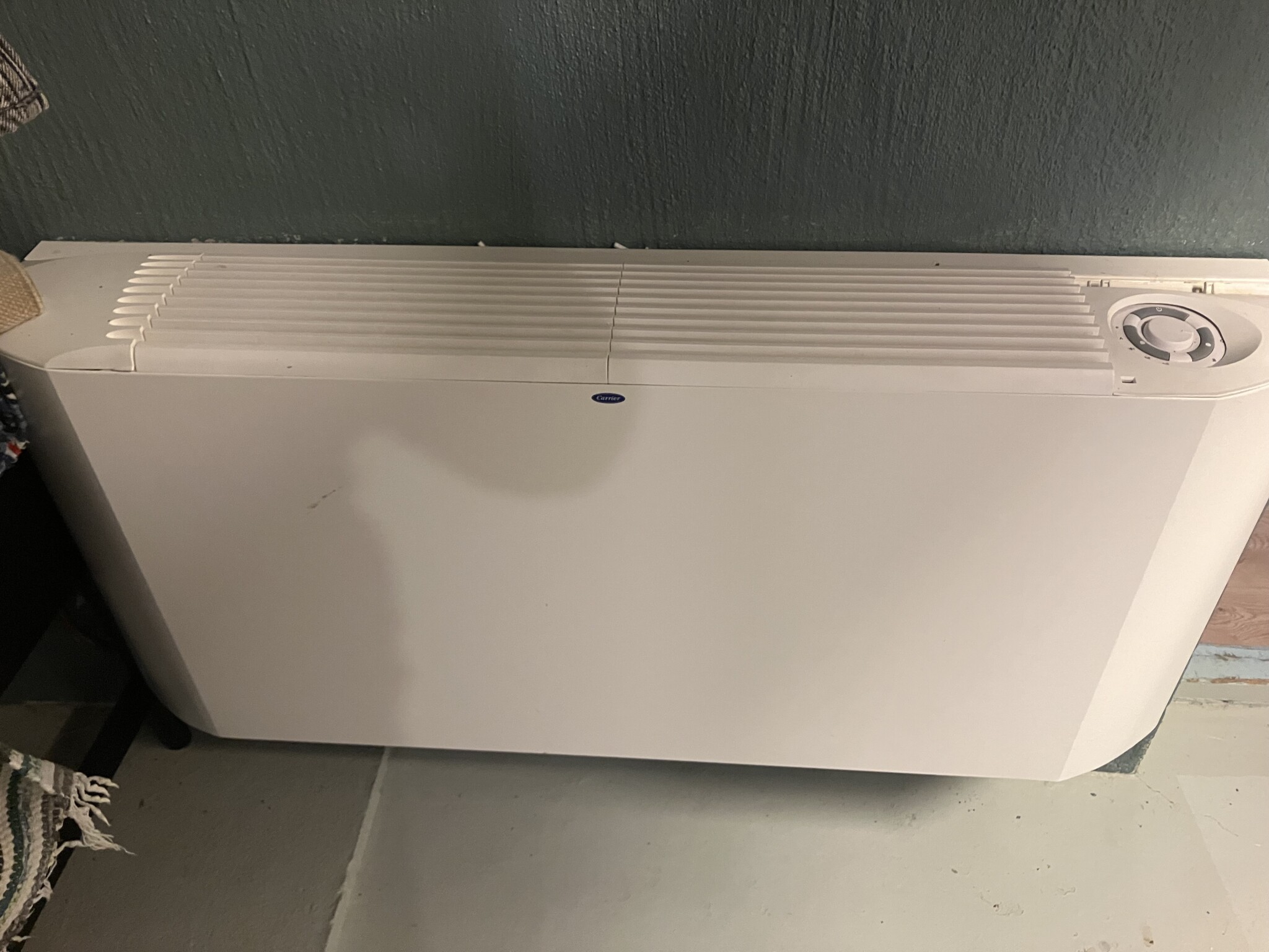

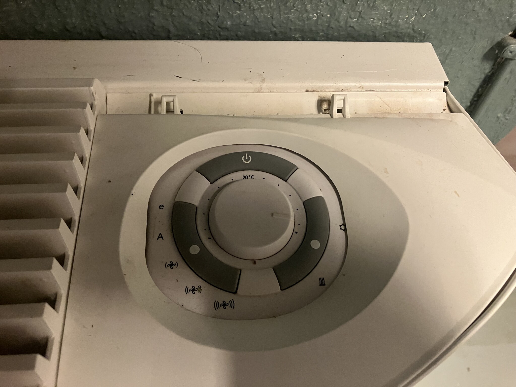

Jag har ett värmeelement i tvättstugan , gör få både AC och värme men nu tycker jag varmluften inte fungerar
Jag har rengjort filter, startar om rtc
Är det någon säkring i själva elementet som kan ha gått eller har ni förslag vad jag kan kolla?

Bild underlättar.
Vattenburet eller ren elvärme?

Ingen aning men har sladd och inte rör :) så borde väl vara el ?
Har vattenburen värme annars/ bergvärme
E
Kolla under konvektorn till höger om du hittar några anslutningar, är det vattenburet är det både rör och elanslutet..
Om det nu är ett vattenburen fläktkonvektor som jag tror att det är så kan den ju inte blåsa varmare luft än den vattentempratur som bergvärmepumpen skickar ut på värmesystemet. Hos oss har inte värmepumpen än gjort någon värme på värmesystemet än....

Tänkte med så, har höjt kurvan på värmepumpen så kanske det blir bättre, är mest att det blir lite rått utan värmen
