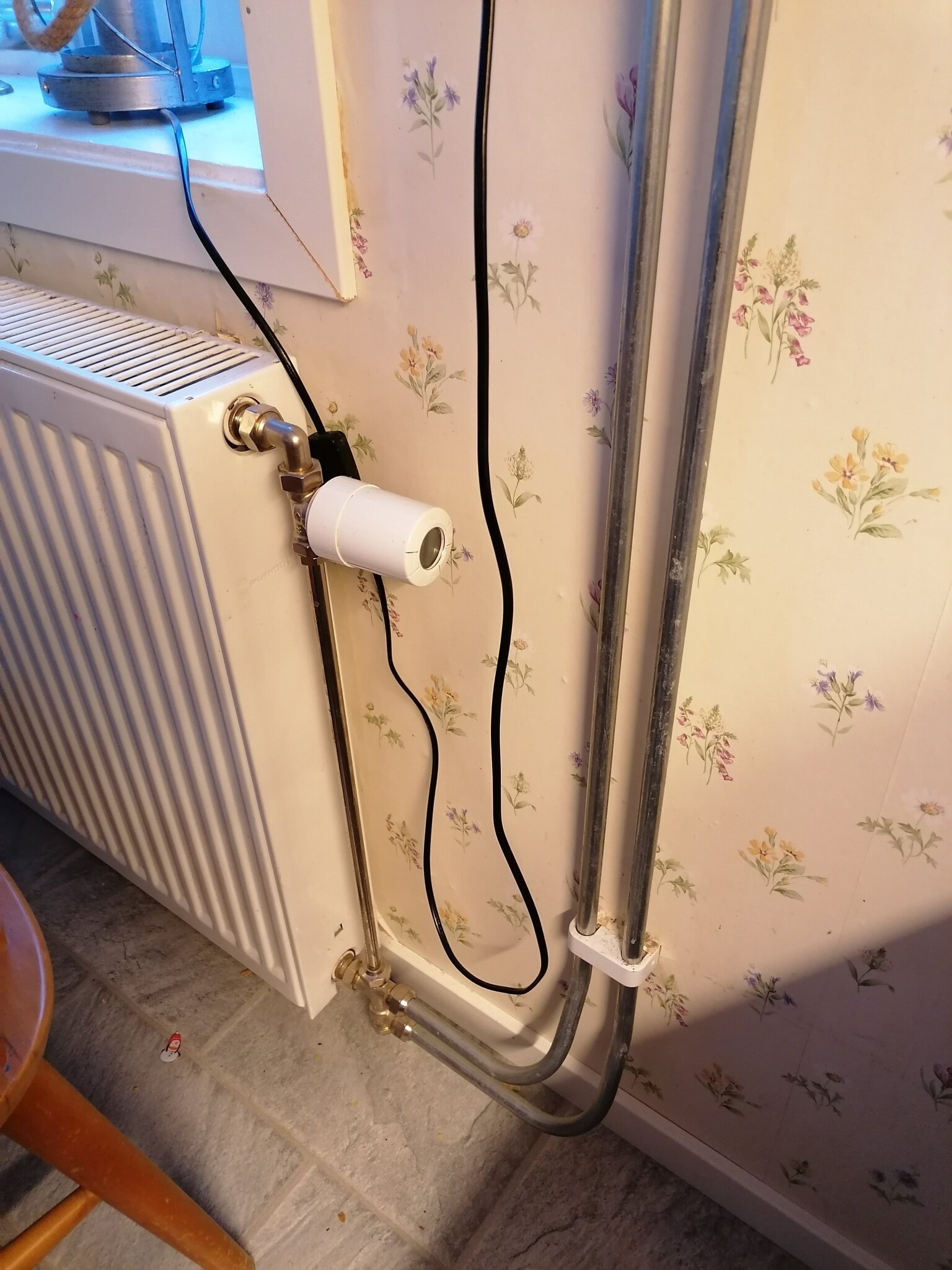

Vi har fyra element i vårt torp, varav ett blir ganska varmt och sedan successivt svalnar av nedåt. Resterande tre element blir bara varma längst upp på elementet och sedan kalla nedtill.
Vi har testat lufta elementen men det har inte gett resultat. Två av elementen har varit avplockade och tömde under renovering.
Vi vill nu testa att justera returen på elementen? Hur gör vi det? Några andra förslag?

Har det alltid varit så eller har det kommit på senare tid?
Kan vara så att ventilkäglan har fastnat i nästan helt stängt läge, då är det knacka/slå på ventilhuset.
Vilken hastighet går cirkulationspumpen på?

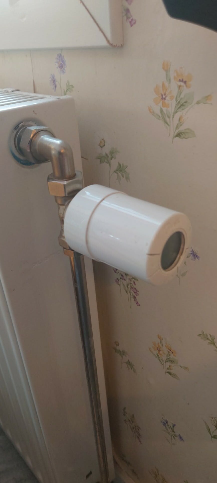

Vad står det på termostatventilen, bägge sidorna?

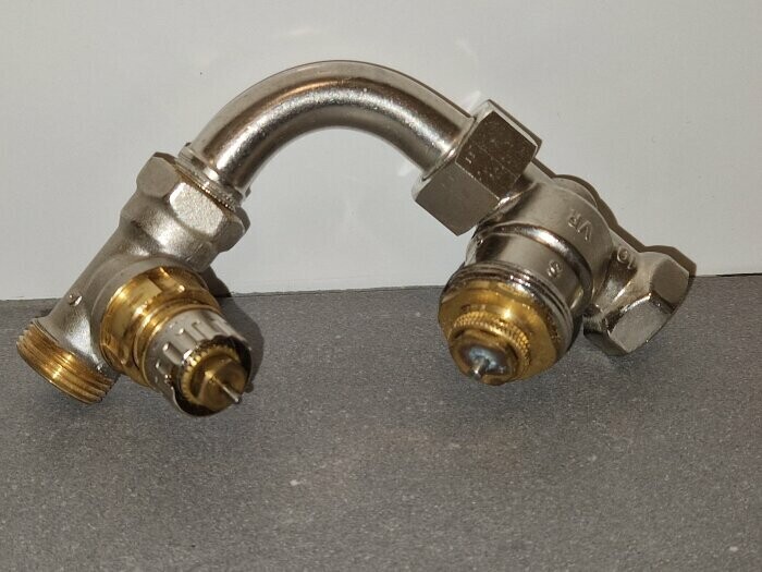

Här är två exempel på termostatventiler,
Den vänstra (Danfoss RA-N) har förinställning.
Den högra (MMA VR) har ingen förinställning, men finns även med förinställning (FVx) ser exakt likadan ut.

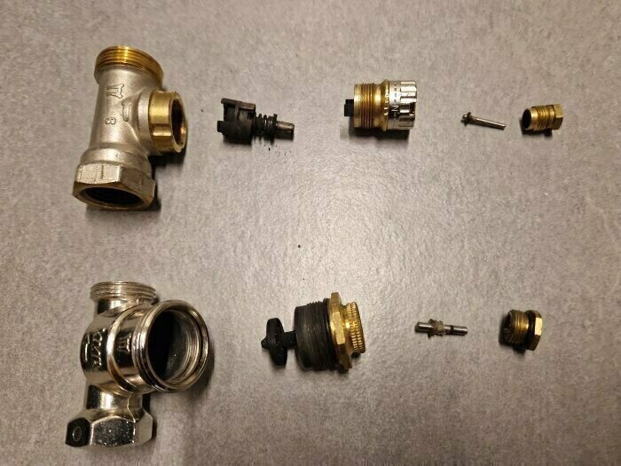

Såhär kan ventilerna se ut invändigt,
Ventilinsatsen urskruvad ur ventilhuset, packboxen urskruvad ur ventilinsatsen,stiftet urtryck från packboxen.
Övre är en Danfoss, nedre en MMA
Innanför packboxen så kan det se ut som följande (MMA FVx),

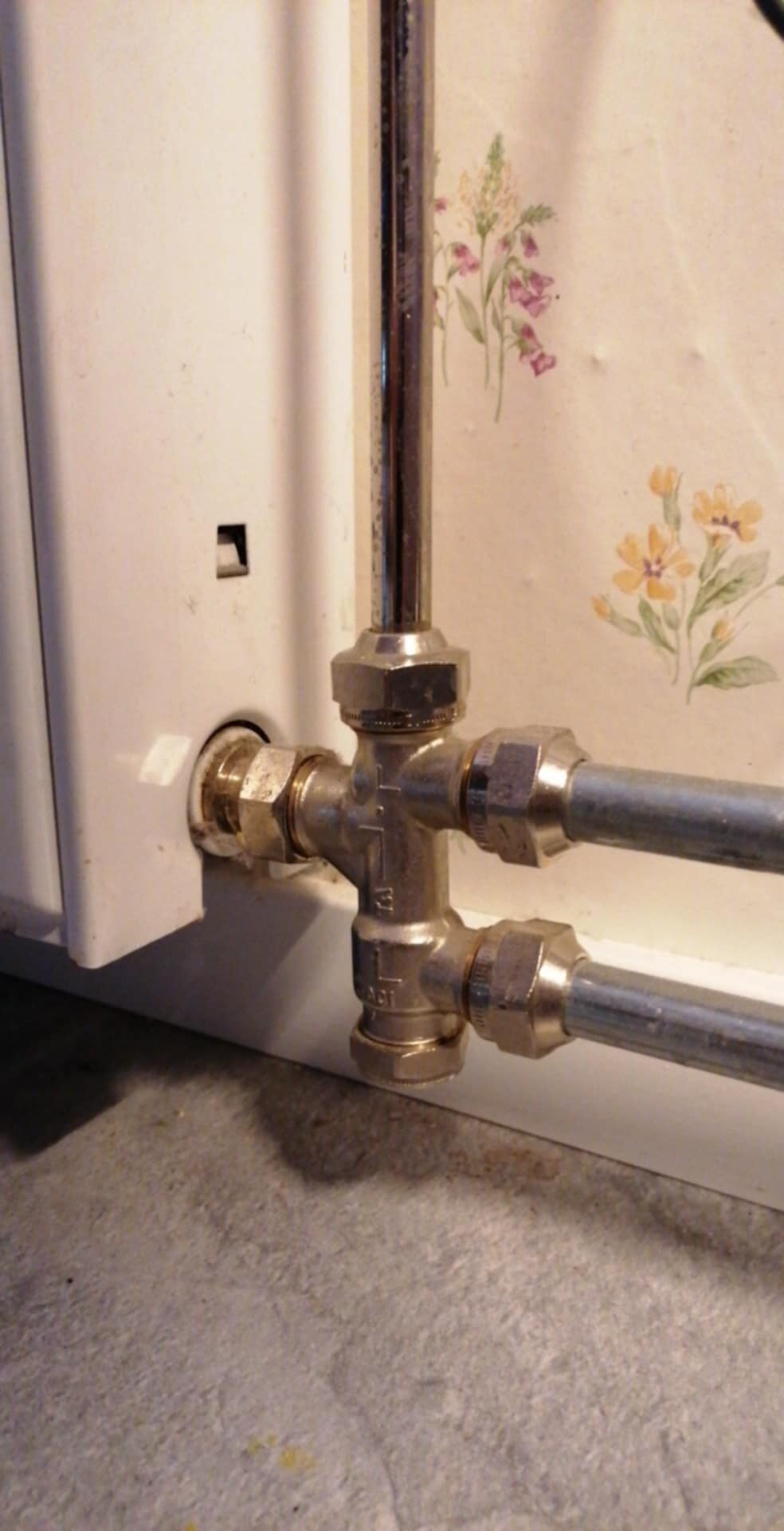

Vad står det på fördelaren (nedre delen av radiatorkopplet), bägge sidorna?

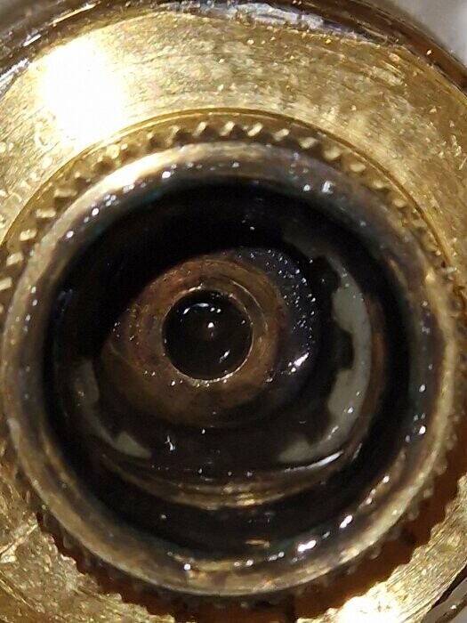

Hur ser termostatventilen ut när termostaten är bortplockad?
