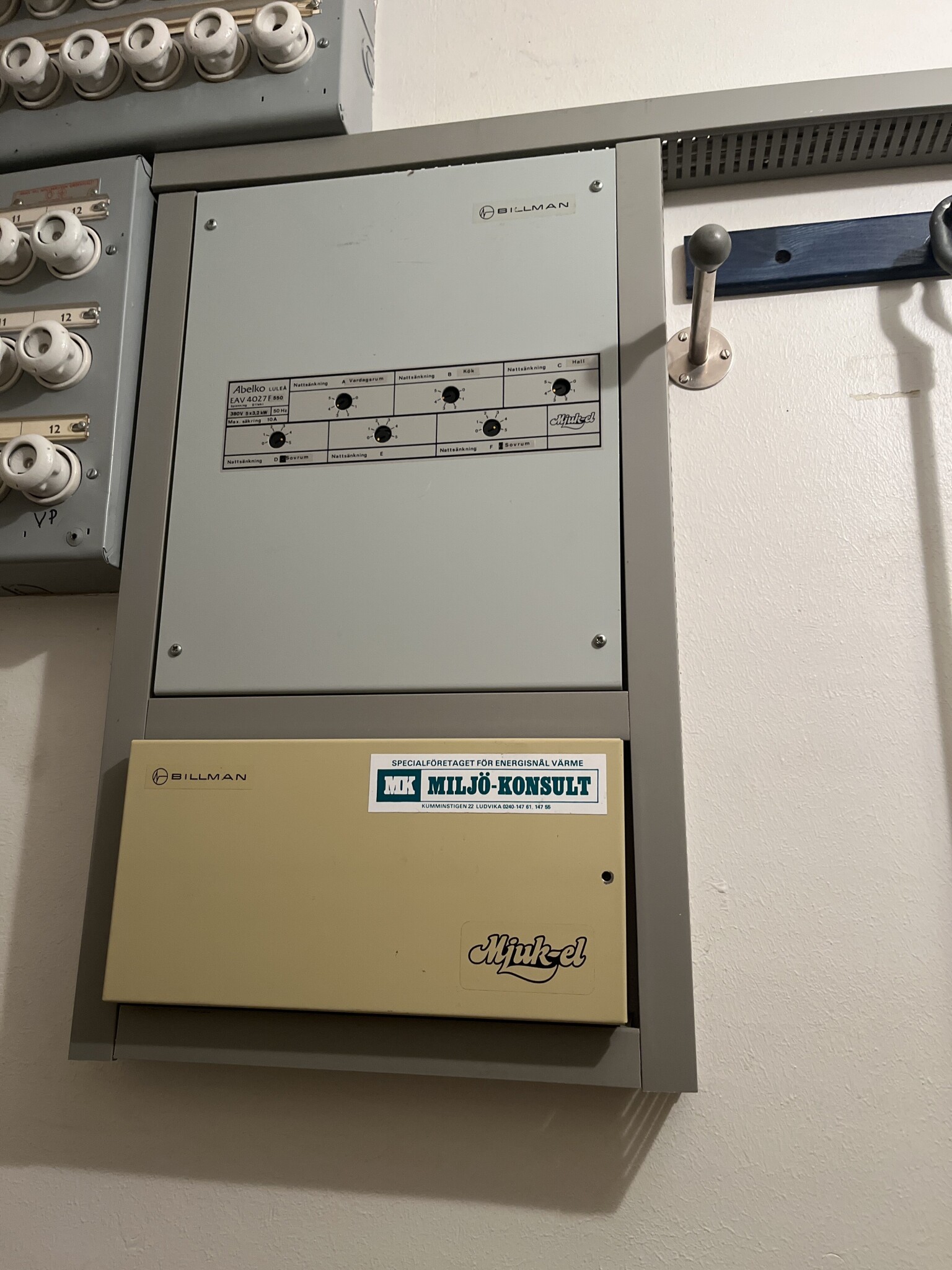

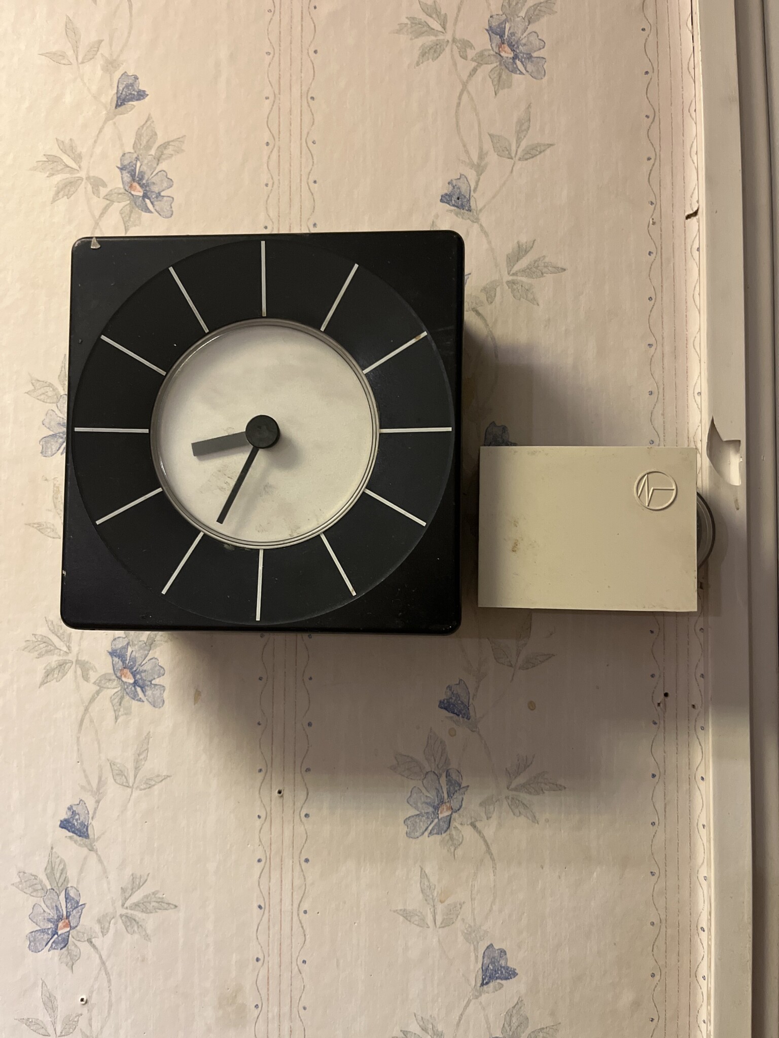

Vi har köpt ett gammalt hus i Grängesberg. Uppvärmningen är elektrisk. På elregulatorn står det “Billman”. I hallen finns en apparat som ser ut som en klocka, som jag förstår är en termostat eller regulator för uppvärmningen. Den verkar inte fungera. Vart ska jag vända mig för att få hjälp?

  • Svart fyrkantig väggklocka på blommig tapet med ett litet fyrkantigt objekt bredvid.
  • Elcentral med strömbrytare och säkringar, märkt "Billman" och etikett för "MK Miljö-Konsult".

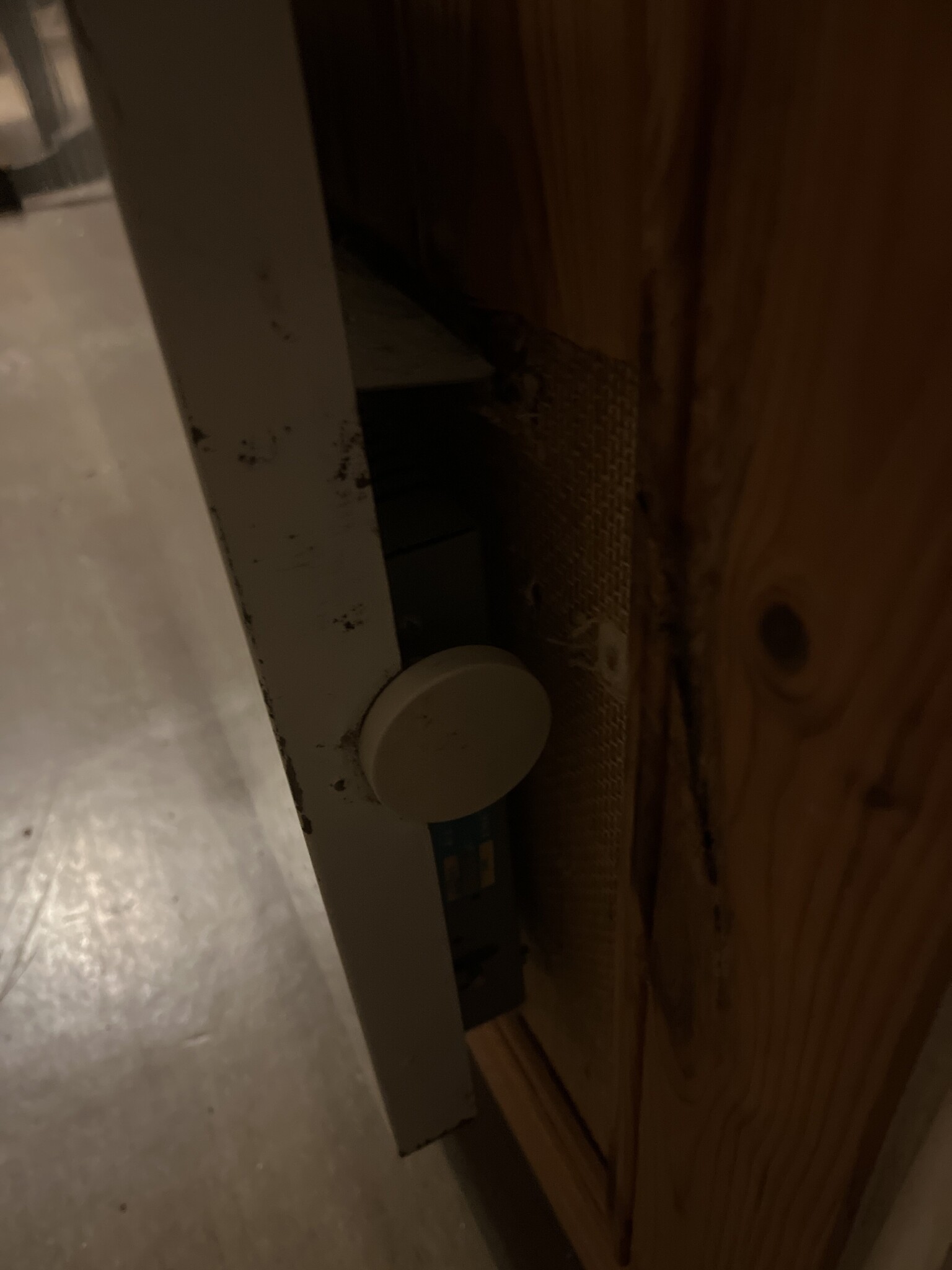

  • Halvöppen trädörr med vitt handtag och en skiva bakom, belyst av svagt ljus. Mörk omgivning och skuggor på golvet.
Fungerar klockan ? Snäpp av locket, på tidshjulet så kan det vara röda och blå små piggar, dom är för att byta värmen i huset på olika tider. På sidan till höger finns det inställningar, sol (samma värme 24/7 ) måne ( nattsänkning eller åka bort ) eller ( kommer inte ihåg just nu ) klocka som ändrar värmen på tider som småpiggarna är placerde för. Du ska ha markeringen på sol.
Ta gärna av locket ( fronten ) och fota rakt framifrån.

Du kan försöka lista ut hur den fungerar, men om den inte gör det tror jag inte att du kan få den reparerad eftersom den är så gammal. I det fallet behöver du be en elektriker riva ut den eller koppla förbi den. Sen får du styra varje element individuellt med sin termostat. Kanske kombinera med att installera en luft-luftvärmepump.

Min man försökte reparera och provade att koppla in varje element separat, men bara två av sex startade och värmer. Tack till alla för era råd. Luftvärmepumpen är installerad, men den värmer inte upp alla rum när dörrarna är stängda.
