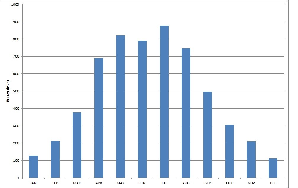

Detta innebär att jag, som kanske ändå ska byta tak på huset, kan strunta i pannor på södersidan, ja den ligger rakt i söder. Istället klä med ca 60-70m2 solceller alltså ca 8 - 9 kwh...för en totalkostnad för solcellsinstallationen på ca 120 000.-, O räknar jag bort takpannornas kostnad så....
Här kommer ett diagram med en ungefärlig fördelning per månad för ett system på 5.75 kWp i Lund och med en lutning på 30°drakbane skrev:Hej
