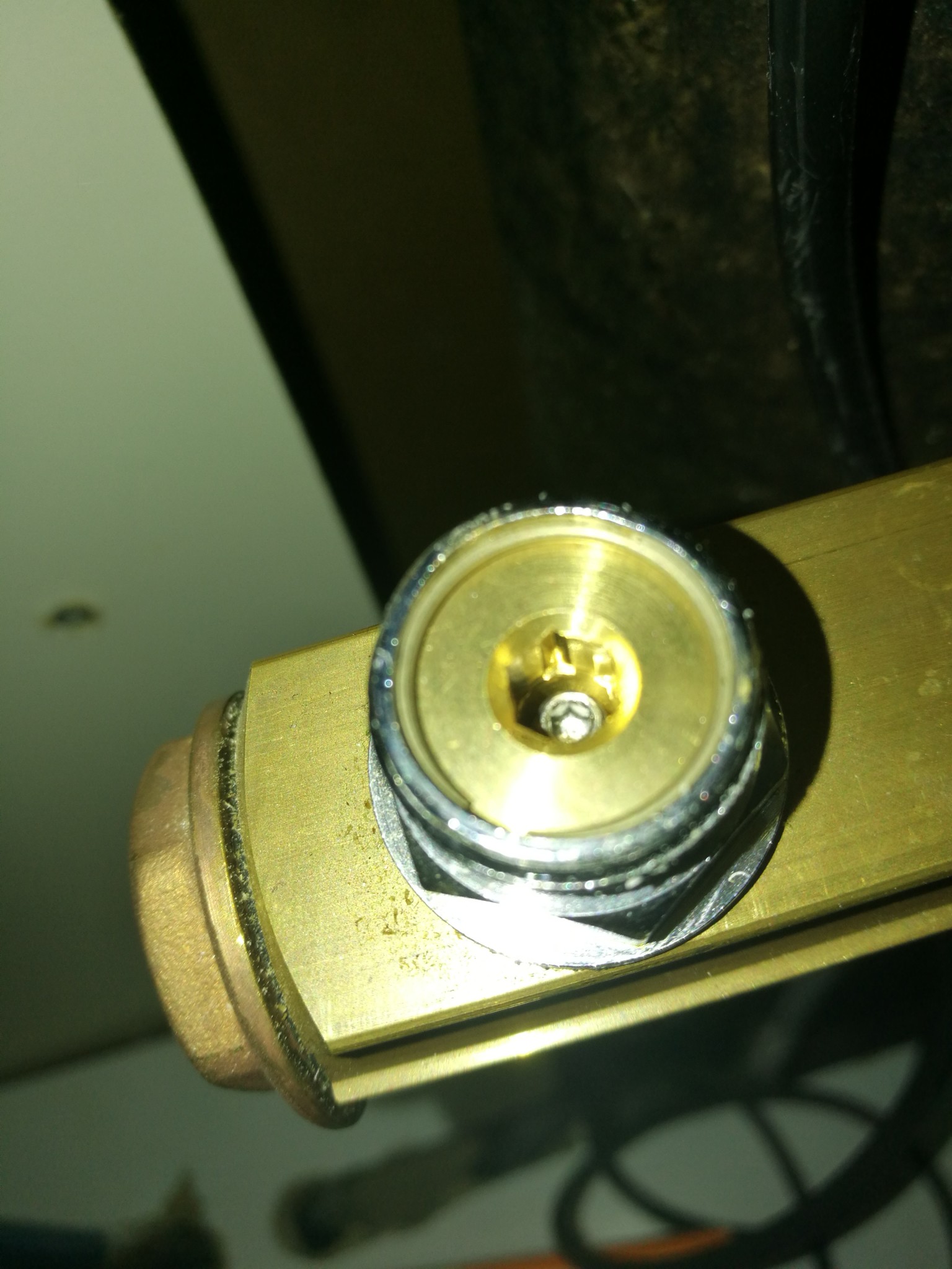

Om det inte blir bättre av detta utan fortsatt kalla golv i halva vardagsrummet, kan det vara någon injustering av flödet då? Hur faen ska man justera det när förra ägaren gjorde golven, har ingen aning om hur slingorna ligger och se är inte märkta. Är det under det lilla vita locket på fördelaren man justerar flödet? Sitter en torx där under.....är det en justeringsskruv?
Den ser ut att vara max öppen på bilden

Tack, har den broschyren men står inget om varken avluftning eller flödesreglering där tycker jag. Vet inte hur skruven ska kännas och vilket håll som är vilket. Tycker det känns fel med en torx? Borde det inte vara en insex eller något?L Liteavvarje skrev:

PS. Skruvade lite med insexnyckel på fördelaren där till höger, men den åkte varken upp eller ner vad jag kunde se. Ska den röra sig upp och ner? Eller hur vet jag när den är i ändläget helt öppen, och vilket håll är det?
Det är min första vinter här så vet inte. Vore intressant att veta hur strypningen på fördelaren fungerar. Det måste ju vara en strypning, motsvarande vitt lock finns ju inte på returen.L Liteavvarje skrev:
