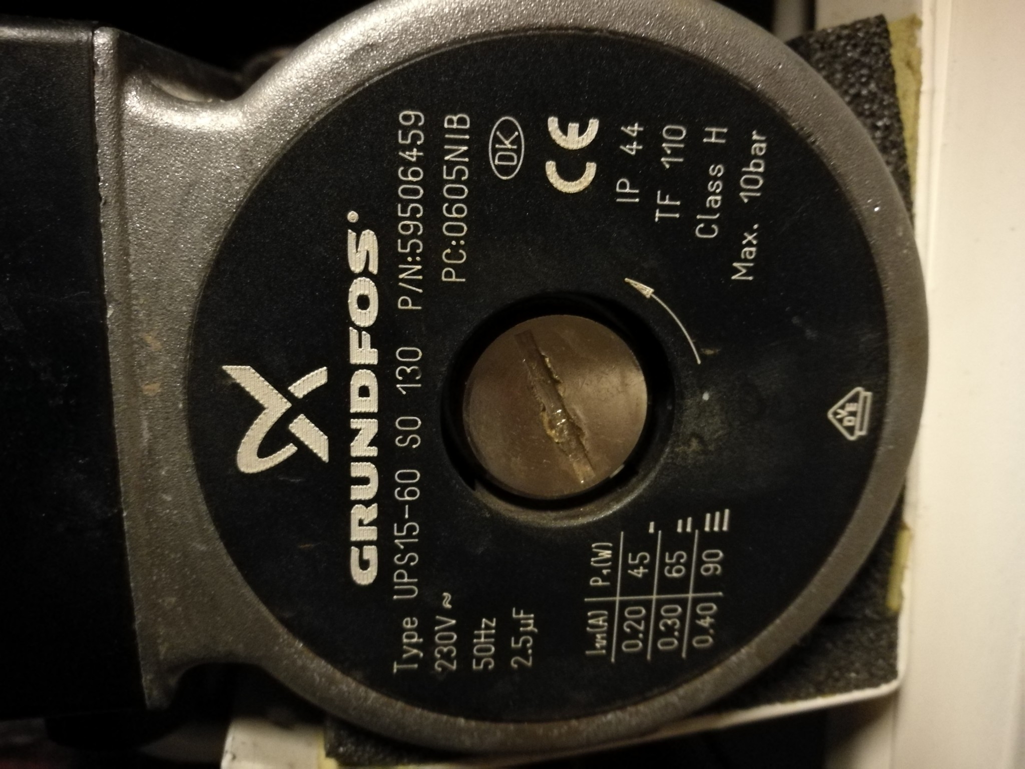

Om W anger effekten på CP så ger den interna 45 och de vid shuntarna 30 när alla går i läge 1/3. Är det överdimensionerat?T term skrev:Deltat ska du enbart justera ned genom hastigheten på den interna cirkpumpen. Eftersom du shuntar ut all värme i huset i slingorna kommer du då värmebehovet är mindre få ett mycket litet delta.

45W är endera en gammal pump eller en alldeles för kraftig. Min som pumpar till hela husets radiatorer drar 10W. Cirkpumpar till golvvärme drar mer eftersom det kan vara större motstånd. Skaffa en IR-termometer och mät mellan fram- och returledning, det bör vara cirka 5-10 graders skillnad.
Så ser den ut. Vet inte om den är gammal?T term skrev:

Jo, det är rätt pump, men om den bara ska mata varmvatten till ett par shuntar blir det för hög fart på vattnet även på lägsta hastighet. Jag bytte cirkpumpen i min värmepump av samma anledning, trots att jag har både radiatorer och långa slingor.
Sedan är lågt delta inte ett jätteproblem, men nog kan det finnas ett par hundralappar per år i elkostnad att spara in.

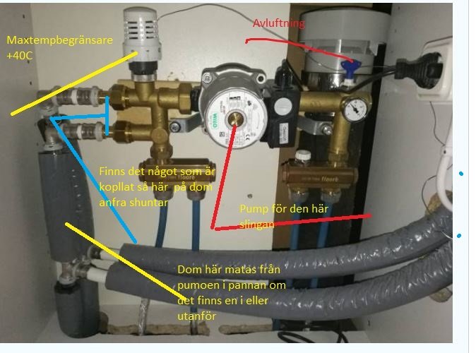

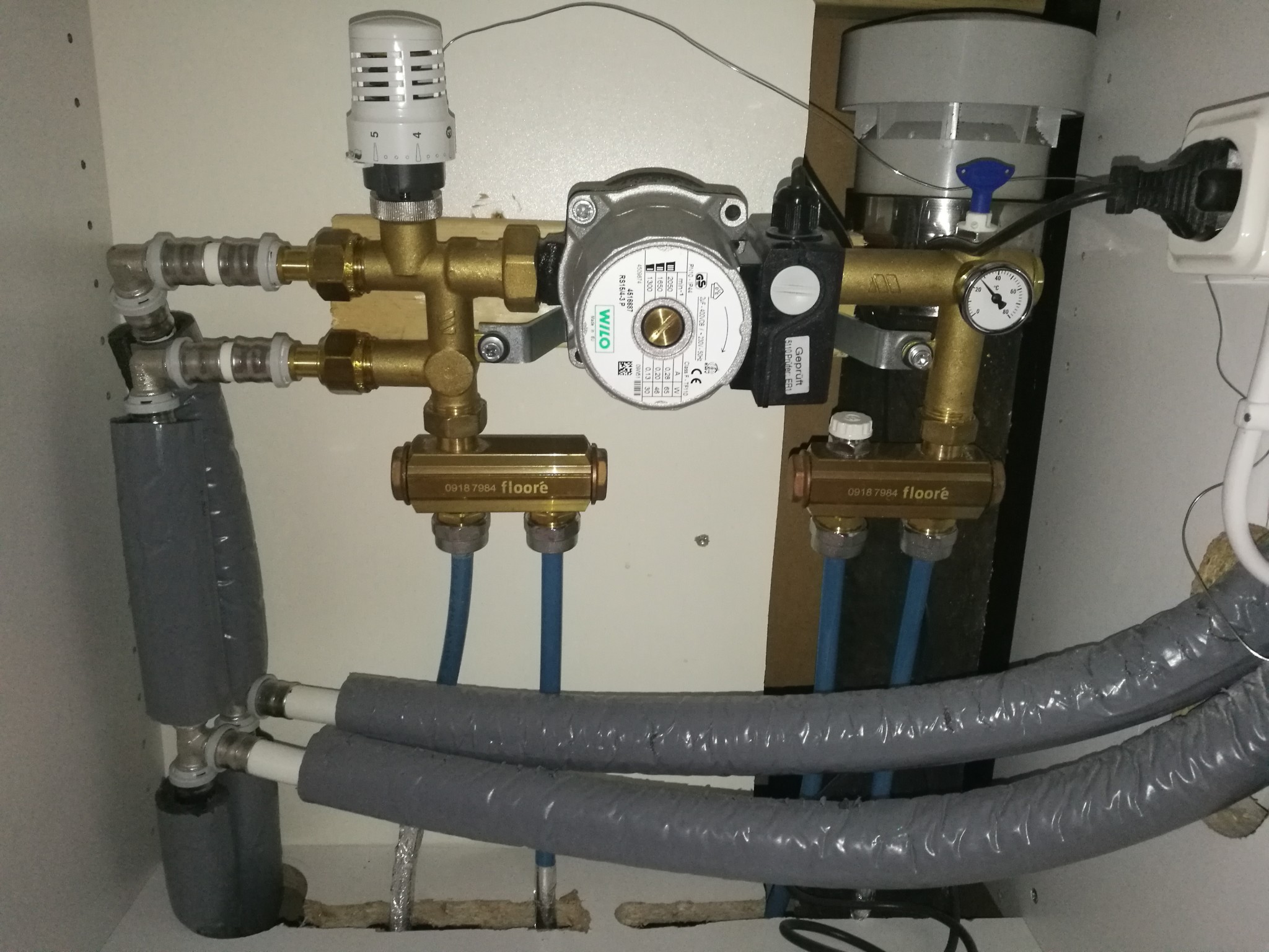

Värmen i badrum och övre plan är jämn och fin. Entreplan är det varmt i kök och halva vardagsrum. Jag tog en bild på pumpen och shunten för entreplans slingor, går det förklara hur detta ska fungera (logiken) utifrån bilden?
Vad är den blå nyckeln/skruven som sitter uppe till höger ovanför termometern? Varför sitter pumpen mellan slingorna? Vad kan vara anledningen till att en slinga är varm och en kall? Vad är den vita hatten på slingan till höger som inte finns till vänster?
Rören neråt går till värmepannan, rören åt höger går till shuntgruppen på övervåningen. Termostaten är maxad och nippeln motionerad, när pannan skickar ut 40 grader (t.ex.) står det 40 på termometern.
Hastigheten på vattnet överstiger vad du behöver eller så har du en baypass
Se den blå markeringen , om det finns en sådan koppling , annars ställ ner pumpar på minimum
Den vita delen är en maxtermostat för att inte GV ska få för hett vatten ca max +40C

Tack. Nej det finns inget som är kopplat så på de andra shuntarna, ser likadant ut. Alla pumpar går på lägsta läget, 1/3.L Liteavvarje skrev:
Jag har avluftat alla pumpar, men är den blå skruben alltså för att avlufta själv slingorna? Hur gör jag, ska pumpen vara igång? Bara skruva och det börjar pysa? Kan det vara skälet till att en del av golvet är kalöt, dålig avluftning?
Den blå ratten är för att lufta , pumpen ska vara avstängd , hur är det dom andra slingorna , är dom en trappa upp , luft går alltid till högsta stället , ibland är det svårt att få ur luft ur GV ,
ser det lika ut med kopplingarna på den som är kall
PS alla pumpar ska vara stängda till att börja med , börja där och återkom

Okej ska testa avlufta där uppe. Jag har avluftat i min panna (VVM 240) och pumparna, men det är inte samma luft då?L Liteavvarje skrev:Den blå ratten är för att lufta , pumpen ska vara avstängd , hur är det dom andra slingorna , är dom en trappa upp , luft går alltid till högsta stället , ibland är det svårt att få ur luft ur GV ,

Jag har shunt Flooré FS 36. I installationsanvisningarna står det att man ska köra pumpen i läge 3 och öppna ratten, vet inte om det är rätt? Kommer det mycket vatten?
