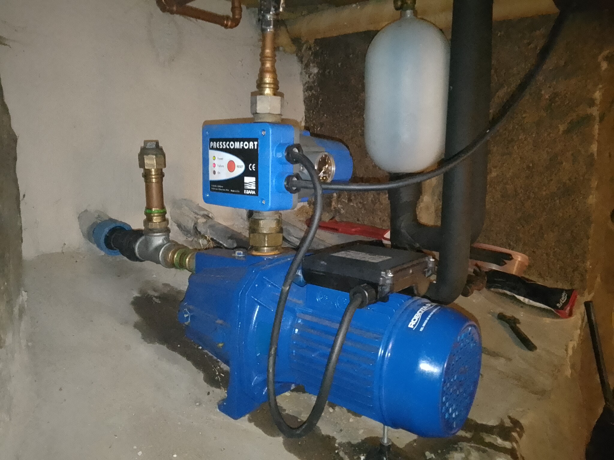

Har en jetpump/pumpautomat för bevattning (Robota AGA100) från grävd brunn som fungerat felfritt i ett par år. I höstas slutade inte pumpen att gå trots att jag stängde utkastaren, vilket den annars alltid gjort. Nu när jag på våren skulle starta upp pumpen så fungerar det inte. Indikatorn signalerar "failure", och när jag trycker på "reset" så snurrar motorn i ca en halv sekund för att sedan stanna.
Jag har kontrollerat och det är vatten i både pumpen och sugslangen. Pumpen står i uppvärmd källare.
Har försökt läsa på men lyckas inte hitta någon ide på vad det kan vara utom möjligtvis startkondensatorn. Beter sig pumpen såhär om kondensatorn behöver bytas? Några andra ideer på vad som skulle kunna vara problemet?

Troligen kondensatorn som är "trött"
Med bruten säkring kolla först att motorn/ pumpen inte fastnar utan snurrar lätt, enklast tag bort kåpan vid fläkten.
Om inga mekaniska hinder så är det mest troligt kondensatorn.
Tag bort locket på elplinten så ligger kondensatorn i en ficka läs data på den typ 12uF (8-18uF) 350V kostar typ 100-200kr

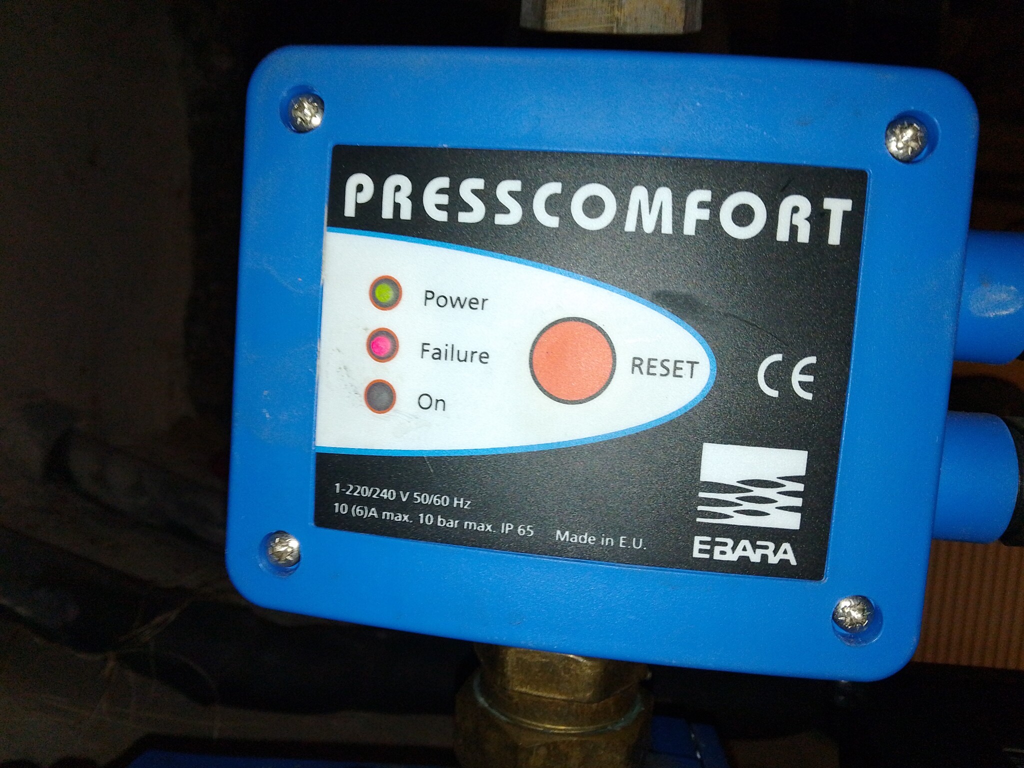

Nu har jag bytt kondensatorn men problemet kvarstår tyvärr.
Det märkliga är att jag fick igång den en enstaka gång nu efter några tryck på "reset". Pumpen gick igång, dock hade jag inte kranen öppen. Gick ut och satte igång kranen och vattnet kom som det skulle.
Stängde kranen igen, men då forsatte pumpen att gå. Bröt strömmen till pumpen, när jag sedan slog till strömmen igen så är jag tillbaka. 0 Bar visar mätaren. Fortfarande "failure"-lampa tänd.
Vatten i både pump och slang.
Några andra förslag på vad det skulle kunna handla om?

Din pump och motor verkar ju ok redan innan du bytte konding men nu är det ju gjort ändå. Det bör vara delen kallad "Presscomfort" du får inrikta dig på. Den ska ju starta när du börjar tappa vatten och sen stoppa när du stänger. Såna enheter brukar även ha ett fördröjt stopp om man inte når mintryck och ska skydda mot torrkörning och larma som du beskriver. Det korta försöket du visar är alldeles för kort så att den blockeras så tyder på att den inte är ok.
Du kan öppna den och se om du kan koppla förbi tillfälligt och köra pumpen direkt. Du kan ha en kran lite öppen när du startar så slipper du att det inte blir onödigt högt tryck och pumpen går i normal drift och inte för tungt. Börja så och håll uppsikt på manometern så ser du om den funkar normalt eller inte.
