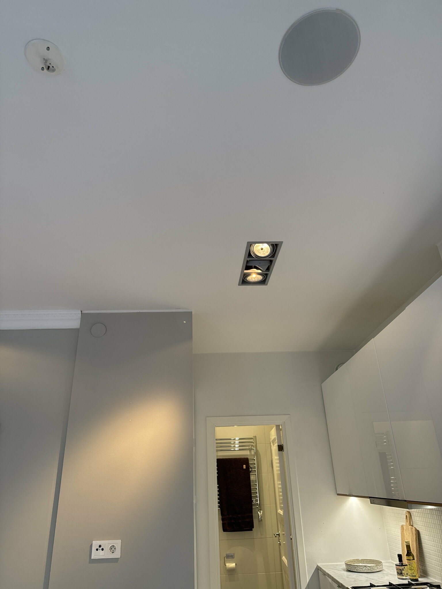

Undrar varför dessa lampor släcks av sig själv och tänds alt eftersom. Även lampor i badrum och sovrum släcks. Säkringen har ej gått. Min gissning är att de blir överhettade. Däremot släcks lamporna ganska direkt efter att belysning varit av i över 24h.

Det är nog inte själva lamporna som blir överhettade, utan transformatorn till dem. Nu antar jag att det är 12V lampor.
Menat du all lamporna i flera rum släcks samtidigt? Det är isåfall konstigt.
Vad är det för lampor, halogen eller LED?

Alla lampor i sovrum, badrum och vardagsrum släcks. De är äldre lampor. Konstigt är det!?

Jag antar att blinkningarna är slumpmässiga och inte korrelerar mellan rummen?
Men släcks alla lampor på samma drivdon samtidigt?
Halogen?
Gammal halogen är nog förbrukad. Om ni tittar upp bakom dessa downlights så kommer ni troligen hitta brända och kanske råttgnagna sladdar som orsakar intermittent kortslutning.
Det kan vara drivdonen också som är gamla och känsliga. Men om de inte belastas nära dessa märkeffekt borde de inte bete sig så här.
