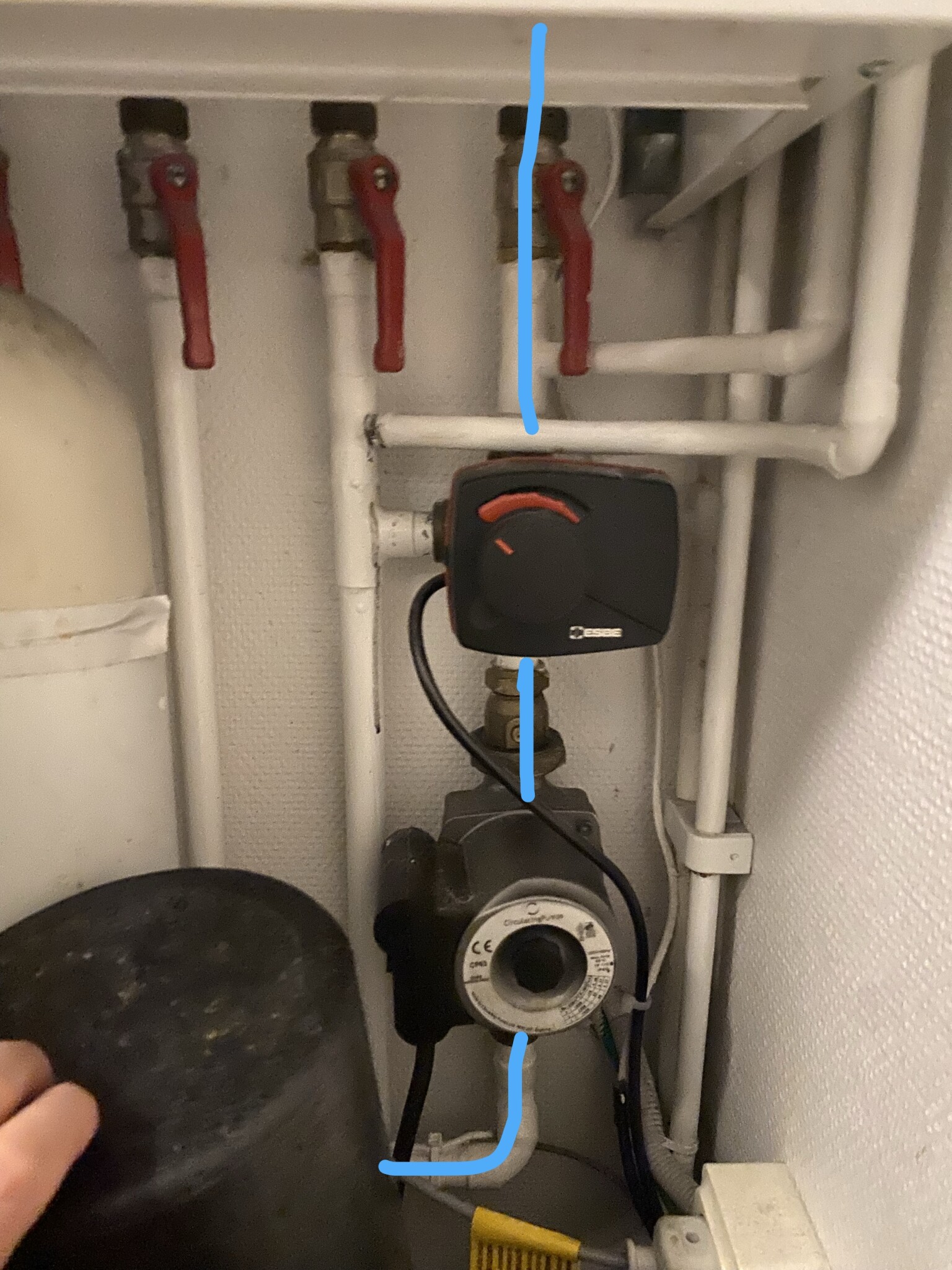

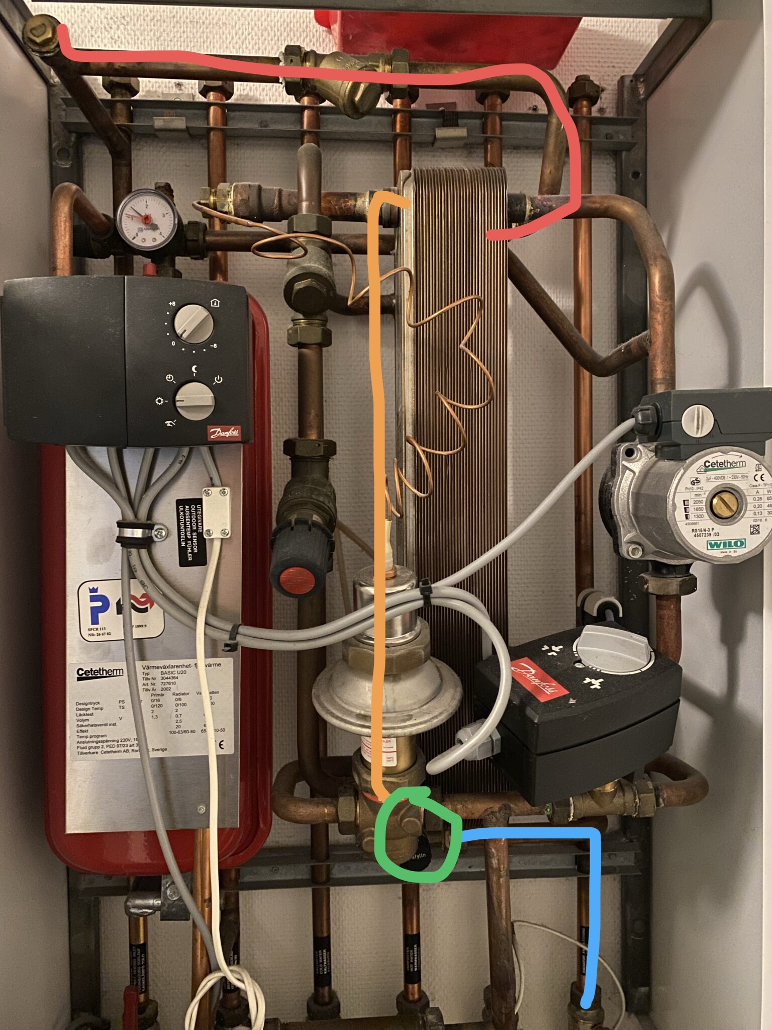

Jag har ett problem med mitt värmesystem och undrar varför det inte fungerar som det ska. Jag har markerat det på en bild:
- Rött: Den varmaste röret (från panna/varmvattenberedare).
- Orange: Varmvattenledningar (till kranar).
- Blått: Rör från ESBE-ventilen till cirkulationspumpen och vidare till golvvärme/radiatorer – dessa är kalla.
- Grönt: Påfyllnings-/justeringsknapp (påfyllning).
- ESBE blandningsventilens in- och utgångsrör är kalla.
- Cirkulationspumpen fungerar, men varmvatten når inte värmekretsen.
- Varmvatten till kranar fungerar som vanligt.
- Pumpen snurrar.
- Systemtryck ~1,3 bar.
- Termostater är på uppvärmningsläge.
- Kan det vara ESBE-ventilen som har fastnat/stängt?
- Kan luft i systemet orsaka detta?
- Tips på hur man säkert testar eller löser problemet?
Röd ledning är inkommande fjärrvärmevattnet.
Orange ledning, går egentligen bakom plattvärmeväxlaren.
Snurrar cirkulationspumpen i fjv-centralen?
Öppna/lossa mässingskruven i mitten på pumpmotorn, kommer lite vatten, kontrollera så att axeln snurrar.

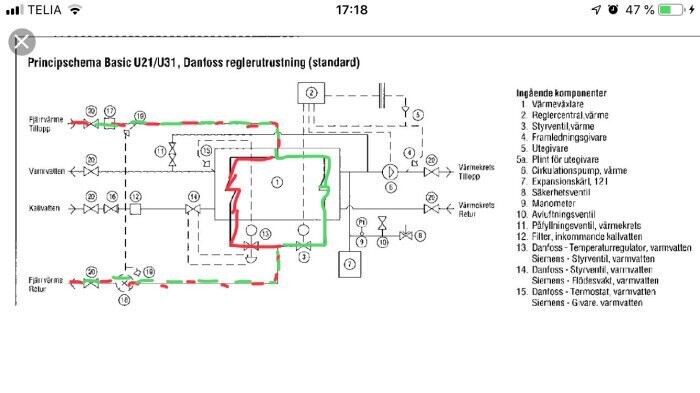

Du har en dubbelsidig plattvärmeväxlare, alltså två plattvärmeväxlare som sitter "rygg mot rygg".
Här är exempel på flödesschema för fjärrvärmecentral, denna har en dubbelsidig plattvärmeväxlare, det är inte så vanligt utan oftast är det två plattvärmeväxlare en för tappvarmvatten och en för värmekretsen.
