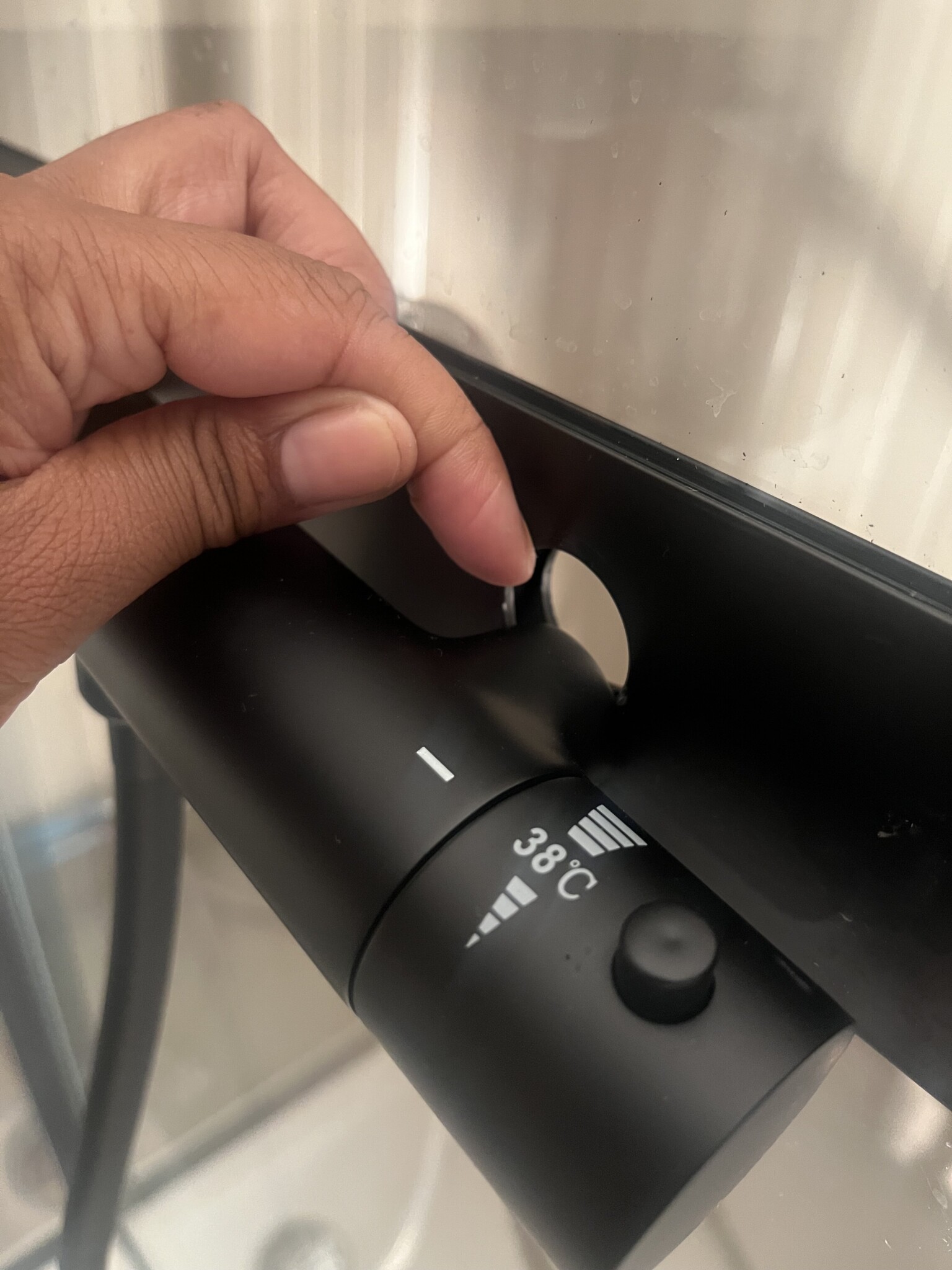

Hej! Har köpt ny duschkabin och en ny blandare. Vi har gjort så som beskrivningen säger men ändå läcker det vatten från ena fästet, precis där blandarfästet möter duschväggen. Så vattnet läcker alltså ut på insidan av duschen. Vad tror ni det kan bero på?

Ni har alltså installerat blandaren själva? Det kan vara allt från att ni dragit åt för löst till att ni dragit åt för hårt, att ni använt tejp eller lin eller vad ni råkade ha hemma. Berätta mer om vad ni gjort.

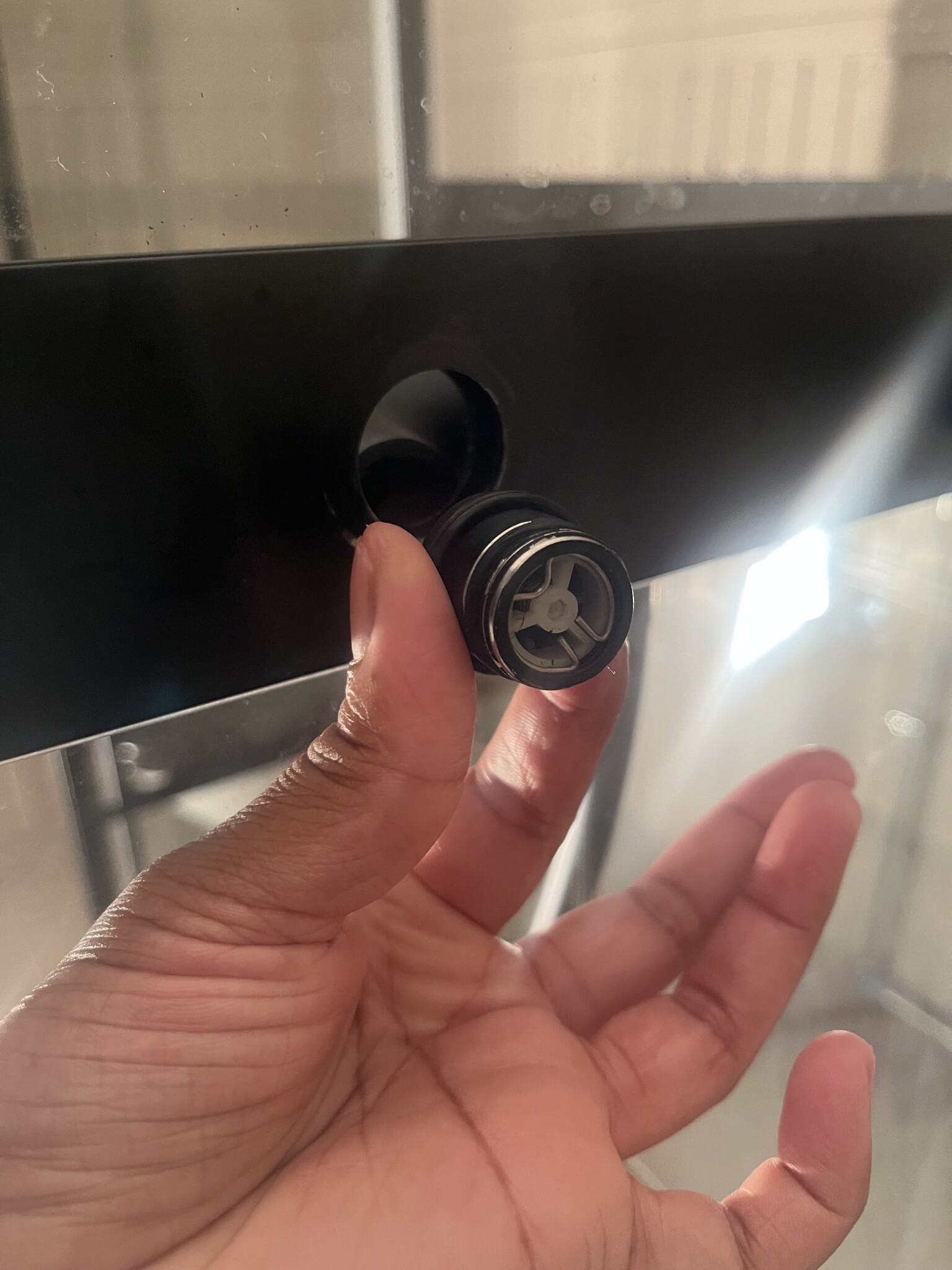

Vi har både provat att dra åt hårt med tång och lagom hårt. Inte använt mer produker än det som följde med. Fixar bild så fort jag kan. Funderar på om packningsringarna sitter fel. Men vi har följt beskrivningen.Düsseldorff skrev:

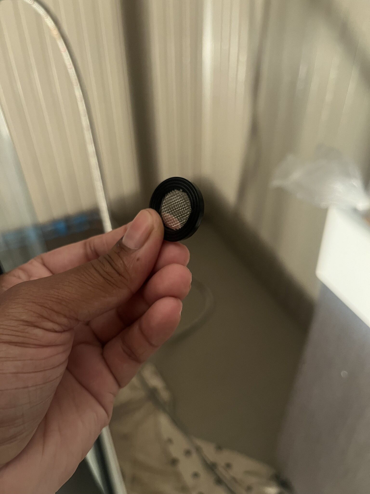

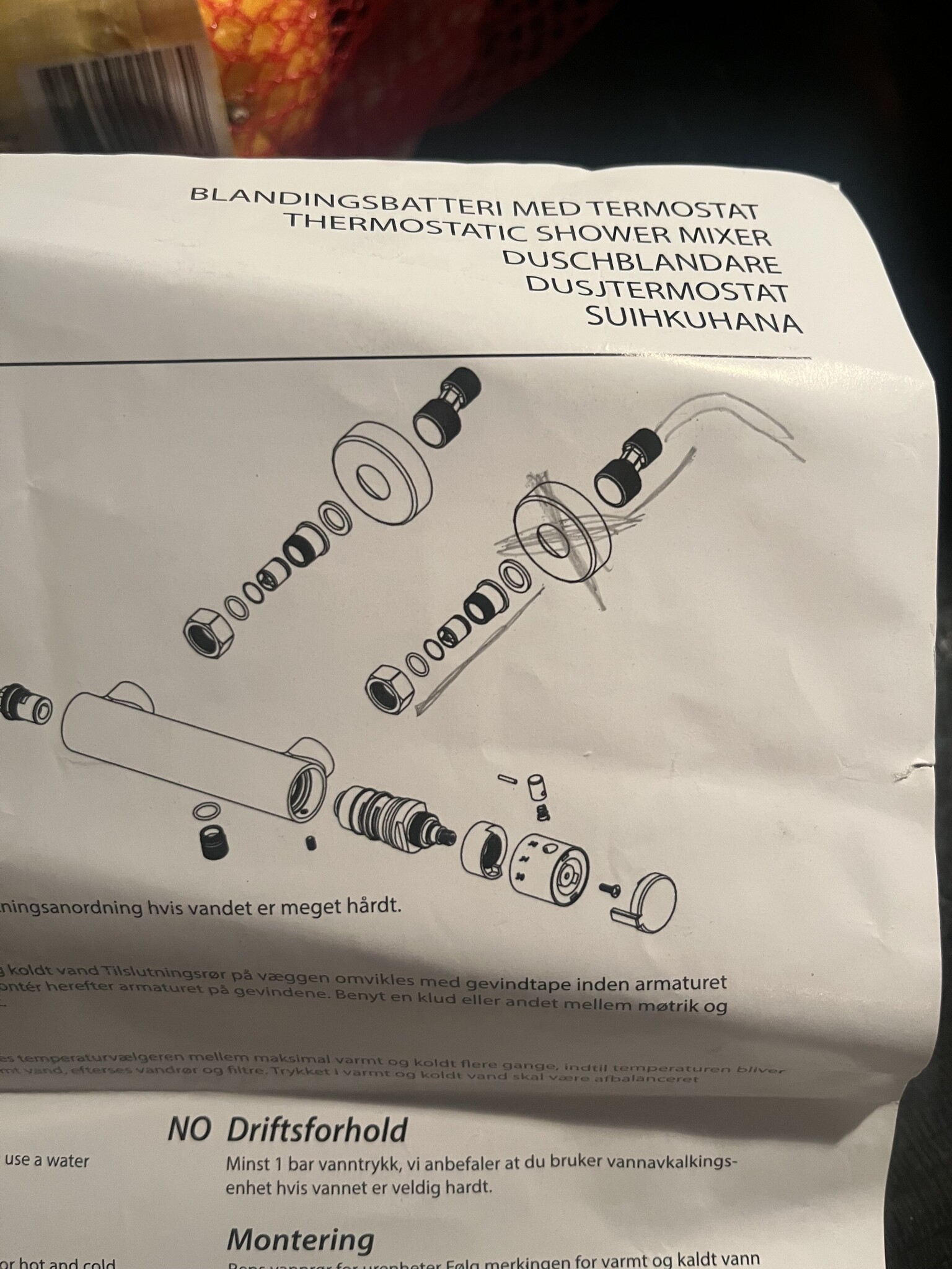

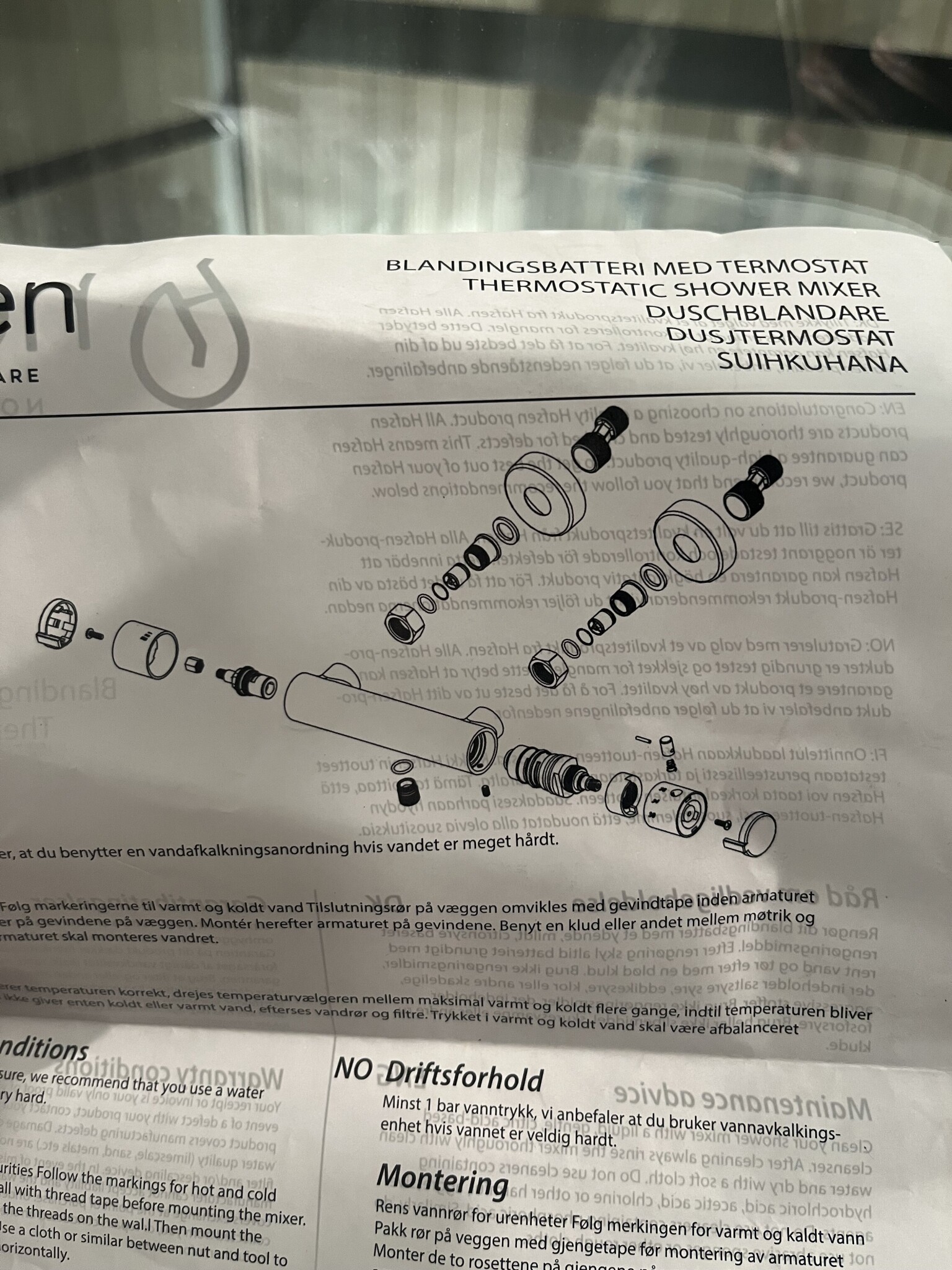

Första bilden där jag pekar, där läcker det vatten när vi spolad vatten. Sen kommer hylsan, mutter o sen en silvrig koppling. En bild på beskrivningen, det som är överstruket kan vi inte använda för den är för stor jämfört med den silvriga kopplingen. Samt sista bilden är på ett litet nät som vi fattar som ska sitta sist innan silvriga kopplingen skruvas dit.

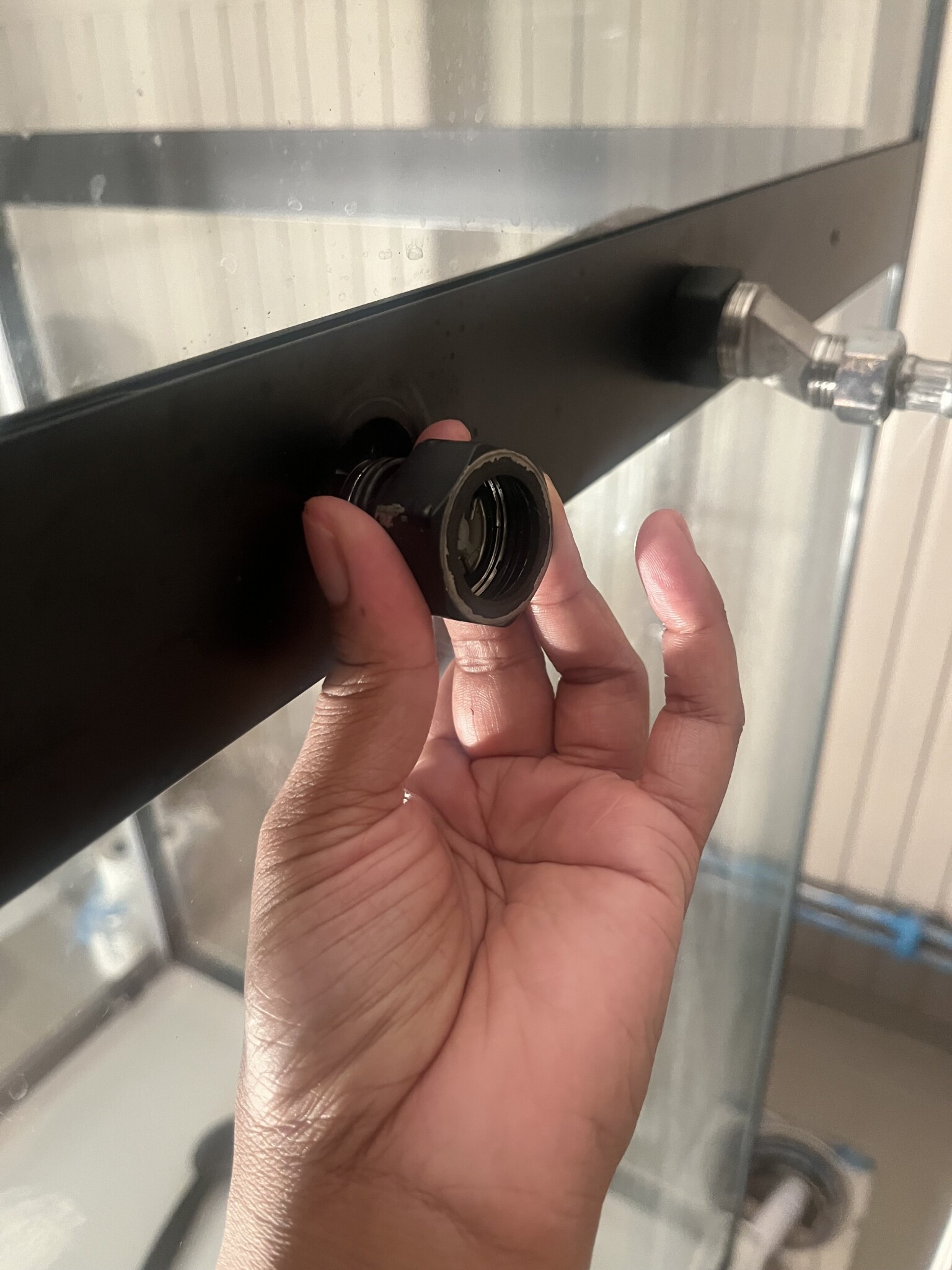

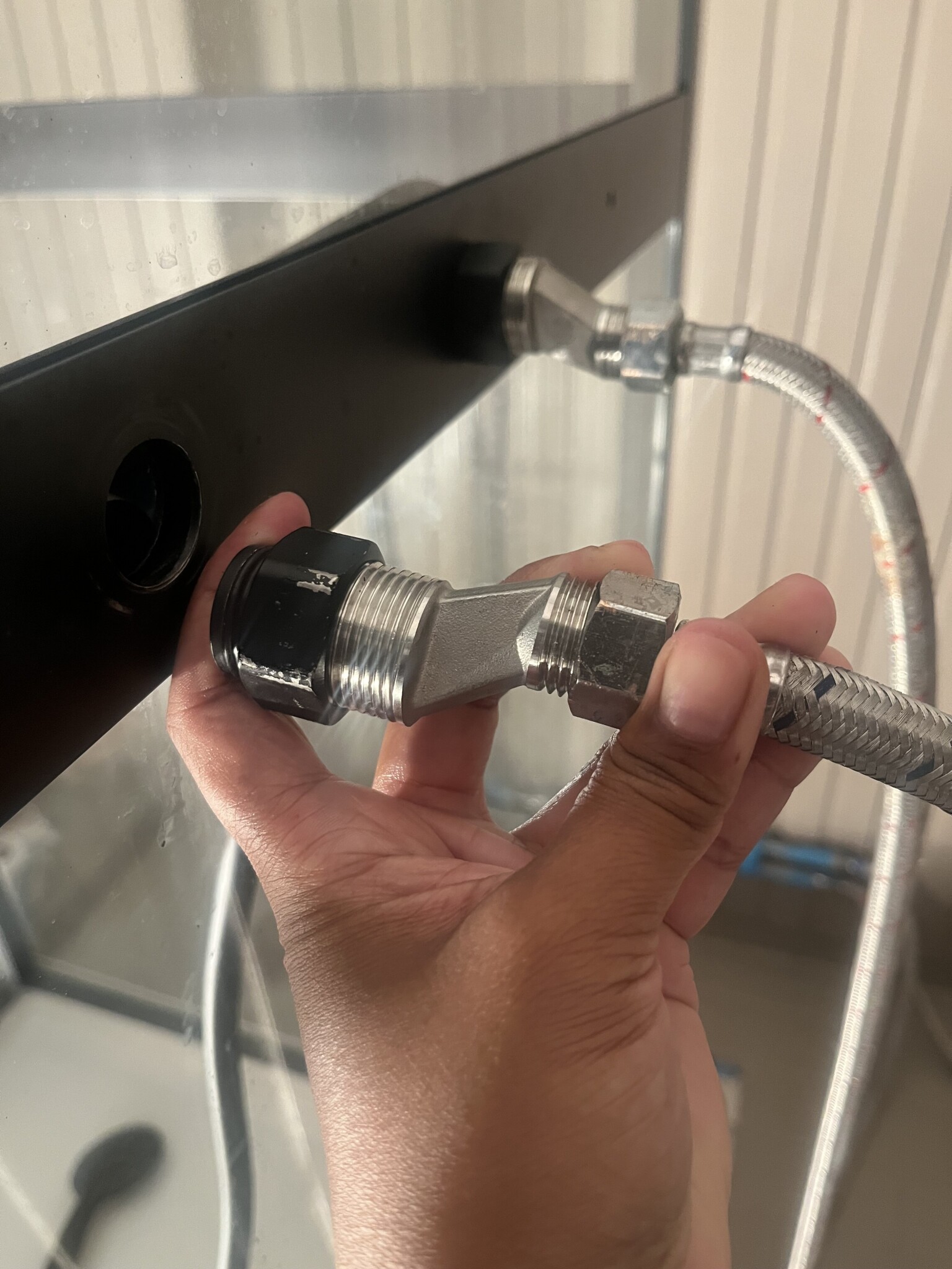

Okej det är alltså närmast väggen det läcker? Har ni provat att montera om blandaren? Att montera en blandare ska inte vara svårt så om ni följer instruktionen bör det funka.

Ja men precis, närmast väggen på insidan läcker det. Ja vi kan prova att montera om blandaren igen/ OliviaDüsseldorff skrev:
Nej kall och varmt sitter på rätt ställeDüsseldorff skrev:

Den där kåpan som är skippad, det låter som lite för mycket sammanträffande att det är den sidan som läcker också. Detäör inte så att någon av packningarna skall täta mot den kåpan på något sätt?
Jag förstår inte riktigt beskrivningen. läcker det melloan plandaren ock kopplingspaketet, eller läcker det på väggsidan där slanganslutningen sitter?
Dui skriver att dte läcker när ni spolar, om det stämmer att dte inte läcker om ni inte spolar så låterrdet märkligt. De här kopplingarna har ju alltid tryck på sig oavsett om du spolar i blandaren,
