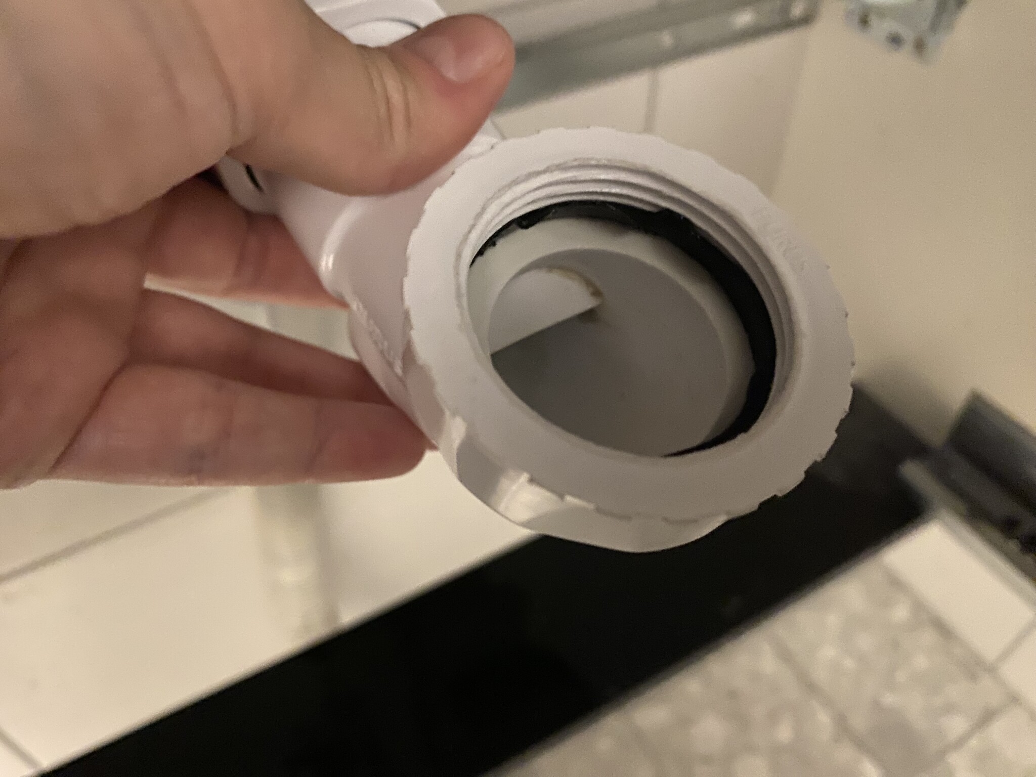

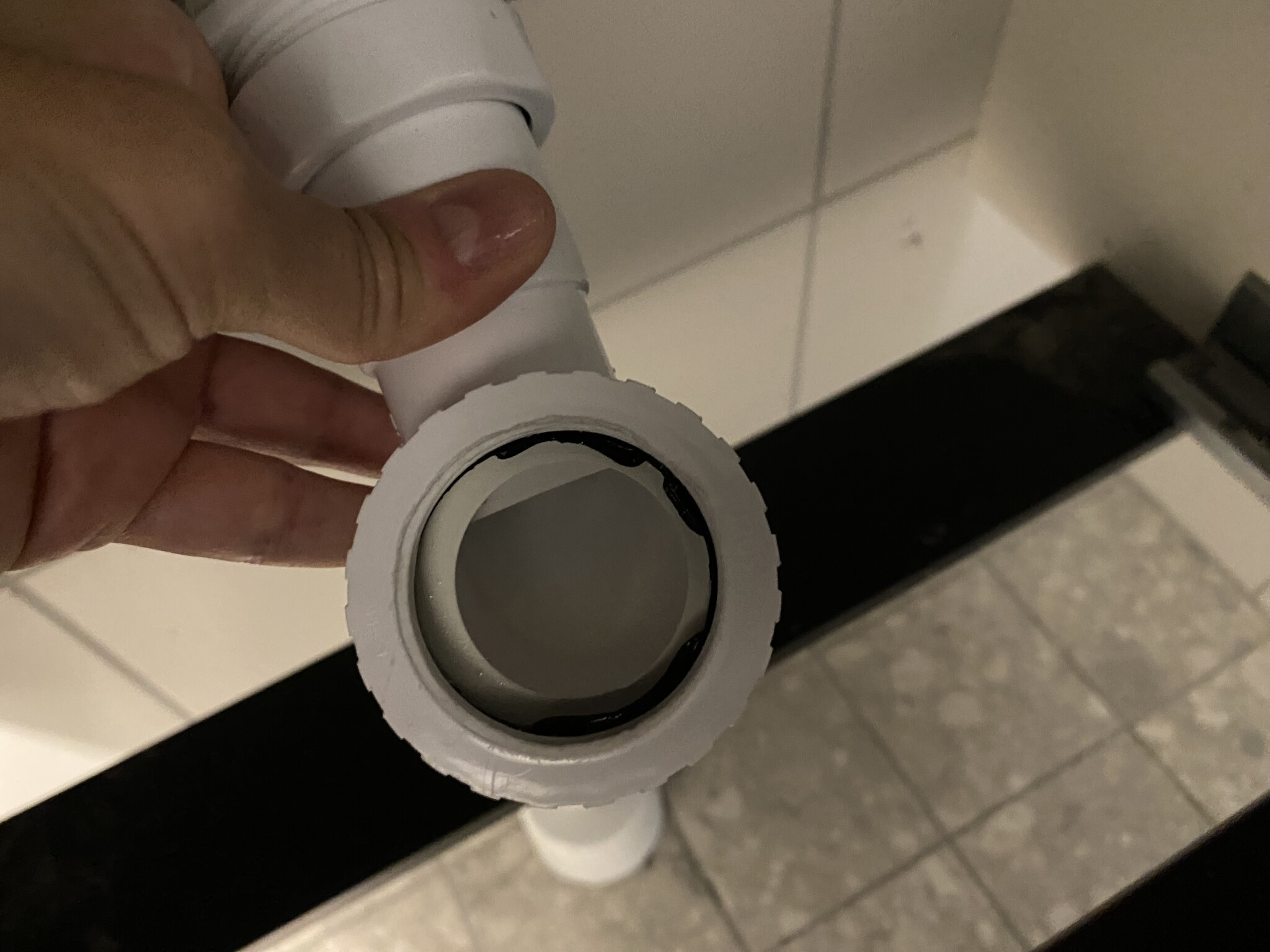

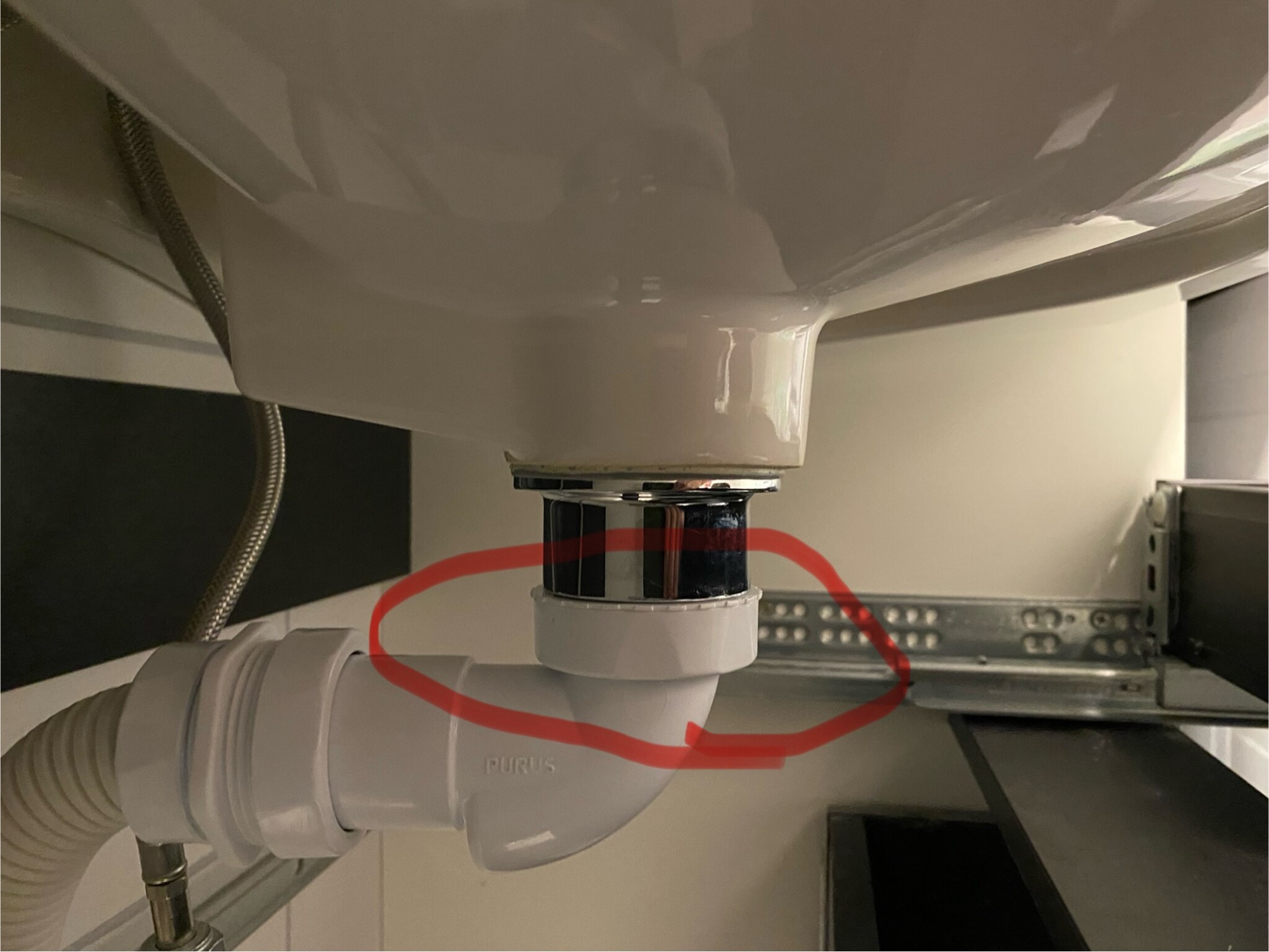

Jag skulle rensa vattenlåset och när jag skruvar tillbaka delarna kan jag inte få det att sluta läcka! Det läcker under den kromade delen under handfatet precis, jag funderar på om det är packningen som sitter fel (se bild). Behövs en helt ny utloppsvinkel? Vad tror ni?

Packningen ser ju kass ut.
Ja men exakt, det har trillat ur och är typ omöjlig att sätta tillbaka. Vet inte exakt hur det ska se ut heller. Men frågan är om det räcker med ny packning eller om en helt ny utloppsvinkel behövs 🤔
Plasten i dessa detaljer är bra, läckaget lär inte bero på rören. Du får fixa till packningen för att det ska bli tätt.
Ok! Jag har försökt få till packningen typ 100 ggr, det känns nästan omöjligt att få till det så att det sitter rätt..
Köp en ny vinkel så behöver du bara prova en gång.
Sant, jag tror jag gör det!

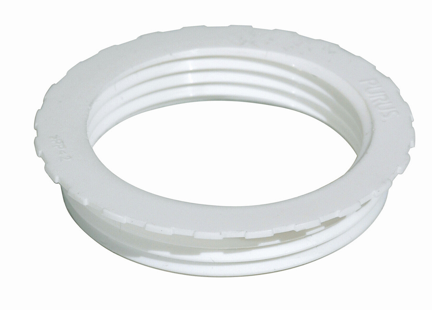

Vet du om att du har en bussning 40/32 i muttern?
Lossa den "ribbade kanten" den är nedgängad den vita muttern och konverterar 40-gängan till bottenventilens 32-gänga.
Sen är det lättare att lägga i en ny gummipackning om den är trasig.
https://www.purus.se/productvariation/8075674
Vit plastbussning med ribbad kant, konverterar 40-gänga till 32-gänga för bottenventil, används i VVS-installationer.
Jaha, nej det hade jag missat 😅 men jag köpte en ny utloppsvinkel nu och packningen såg inte alls ut som den gamla.. jag måste ha slitit ner den eller nåt. Men nu läcker det inte längre! Tack för tips dock! 🙏🏻

Köpte du en ny utloppsvinkel eller ett ny Purus-PUM?
