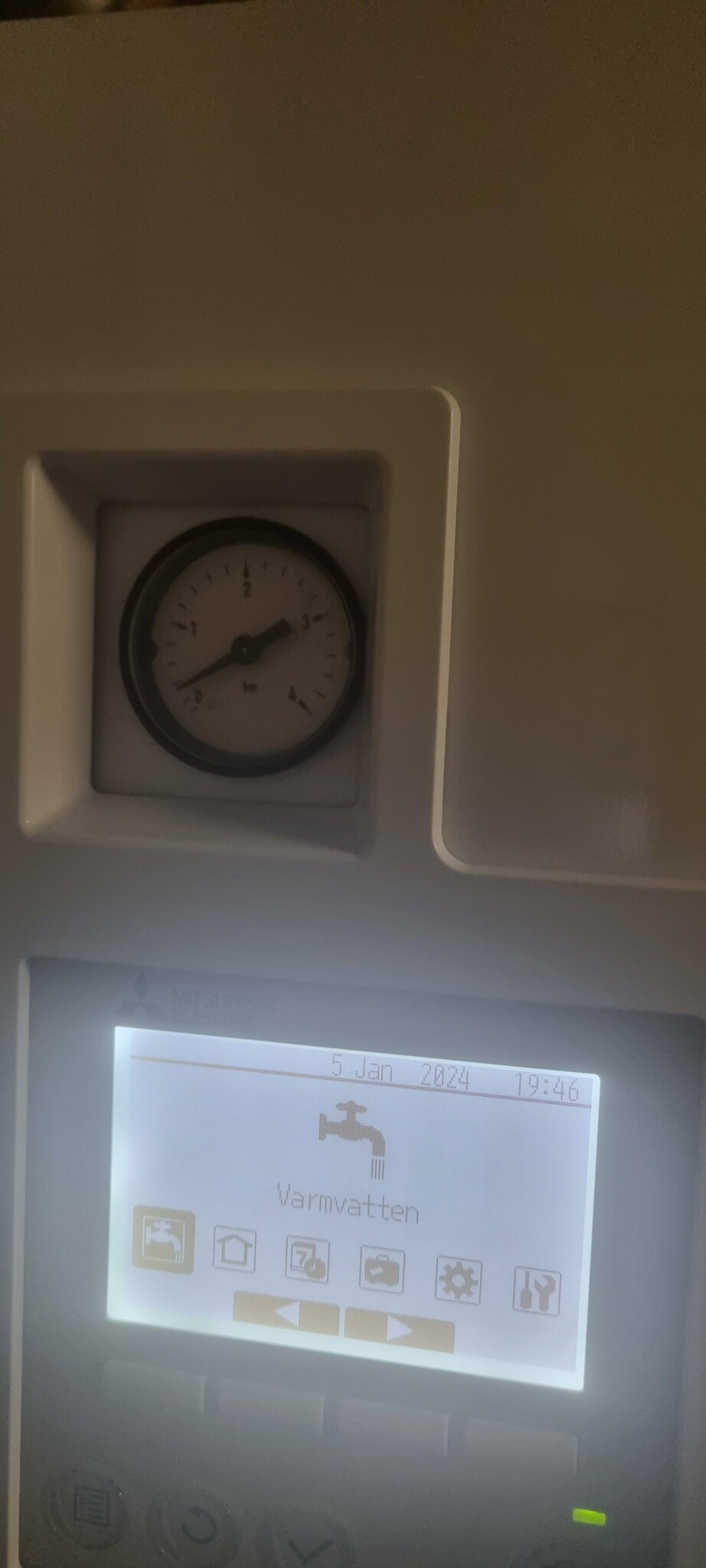

Iår va det inte varmt hela vägen upp så jag släppte luft skruven överst och det kom lite luft. Sen sluta luften men inget vatten kom.
Vänta några timmer och prova igen. Samma resultat. Kom luft i 2-4 sekunder sen slut på luft men inget vatten. Efter något dygn med upprepade försök så blev allt varmt.
Nu efter någon månad är det samma historia igen.
Jag har luftat tre gånger idag men fortfarande inget vatten som kommer.
. Hur kan det bli så här?
Har du kollat trycket i systemet? Du behöver kanske fylla på lite vatten?
Har faktiskt inte kollat något sånt. Får gå ner och se om jag blir något klokare på det.
Vid luftning måste man fylla på trycket. Finns en manometer vid expansionskärlet vid pannan (eller i pannan) om det är ett nyare system. En bar brukar räcka för ett tvåvåningshus.
Post bilder om du behöver hjälp….
Det va inte mycket tryck i den.. Får prova höja trycket lite.
  • Värmesystemkontrollpanel, manometer, digital display, datum, tid, varmvattenikon, knappar, indikatorljus, inomhus, teknisk.
Jonatan79
Testa 1.0 till att börja med
Höjde direkt.
Tack för snabb hjälp.
Jonatan79
Prova att lufta elementet i badrummet nu det funka direkt..
Vad innebär detta mer? Bättre värme nu.?
Enklast är att köra två personer med mobiltelefon. En som luftar alla radiatorer och en som ökar trycket.
Sen får du snurr på varmvattnet och det blir varmt och skönt 🤩
