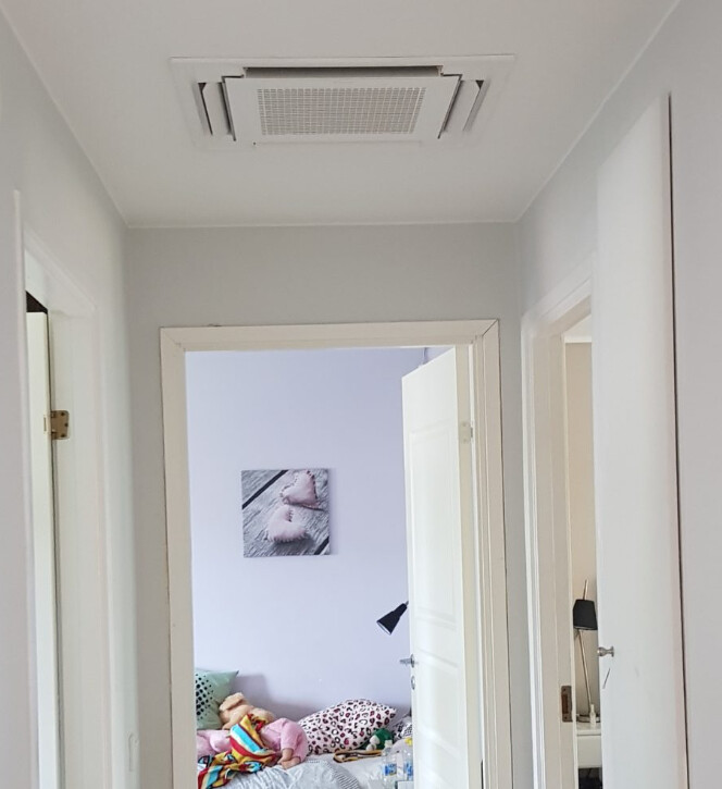

Finns dessutom olika sorters takmodeller. Dels de som monteras upp i innertaket om det finns utrymme där i bjälklaget till taket. Sedan finns det modeller som bara hänger ner från innertaket som ett platt paket motsvarande utseende som golvvärmemodeller fast i taket. Vilket passar hos dig?
