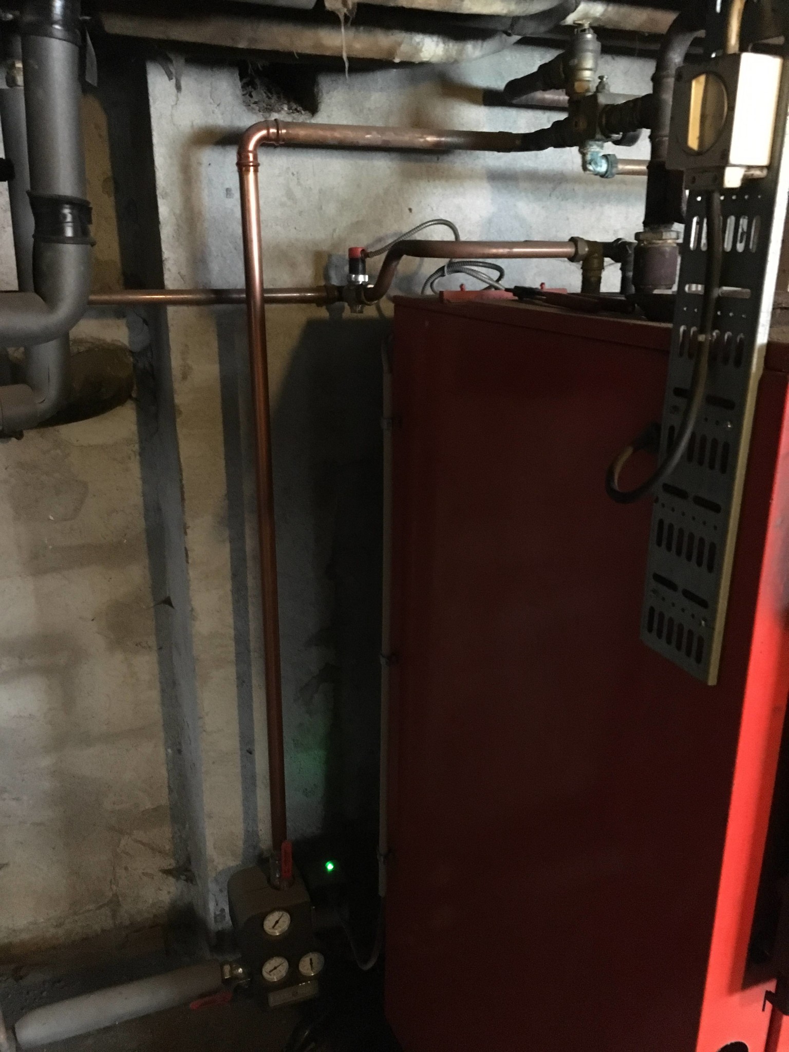

Vedpanna i källare med oisolerade rör och cirkulationspump som leder till onödig värme i utrymmet.
Värför cirkulerar vatten runt vedpannan så långt efter pannan är brunnit ur? Känns som man bara slösar bort varmvatten och värme upp källaren istället. Särkilt eftersom rören runt är inte isolerade i vårt system.
S
Termostaten för start av laddpumpen lågt ställd normalt ca 70C och ska sitta i topp på pannan
Det är panntempen som ska starta laddpumpen
Är det mycket massa i toppen och glöd i pannan så kommer pumpen att gå en stund efter sluteldning
Du har en laddomat där , när tempen går under vad som termostaten är på i den ca 72C och vattnet
understiger det , så ska vattnet bara gå runt i pannan och inte ta något från tankarna
