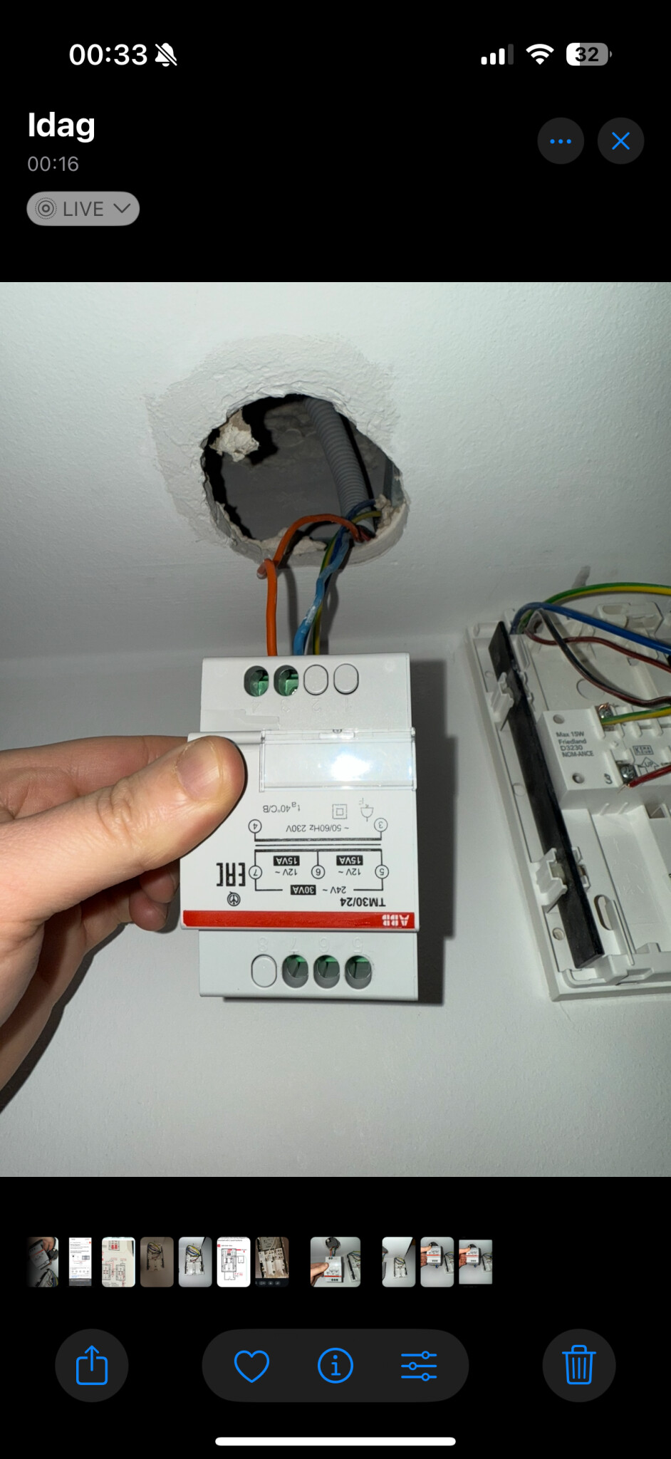

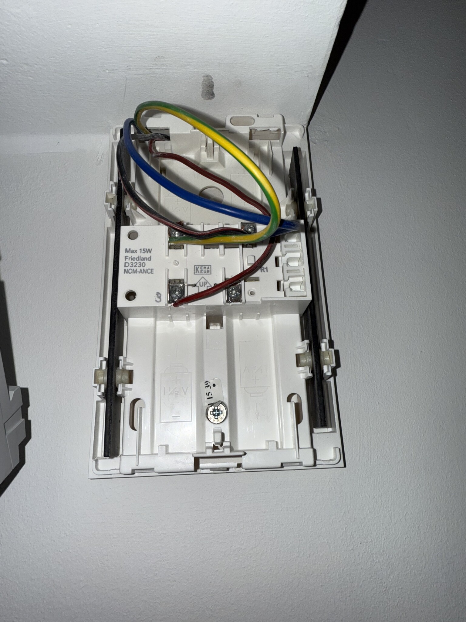

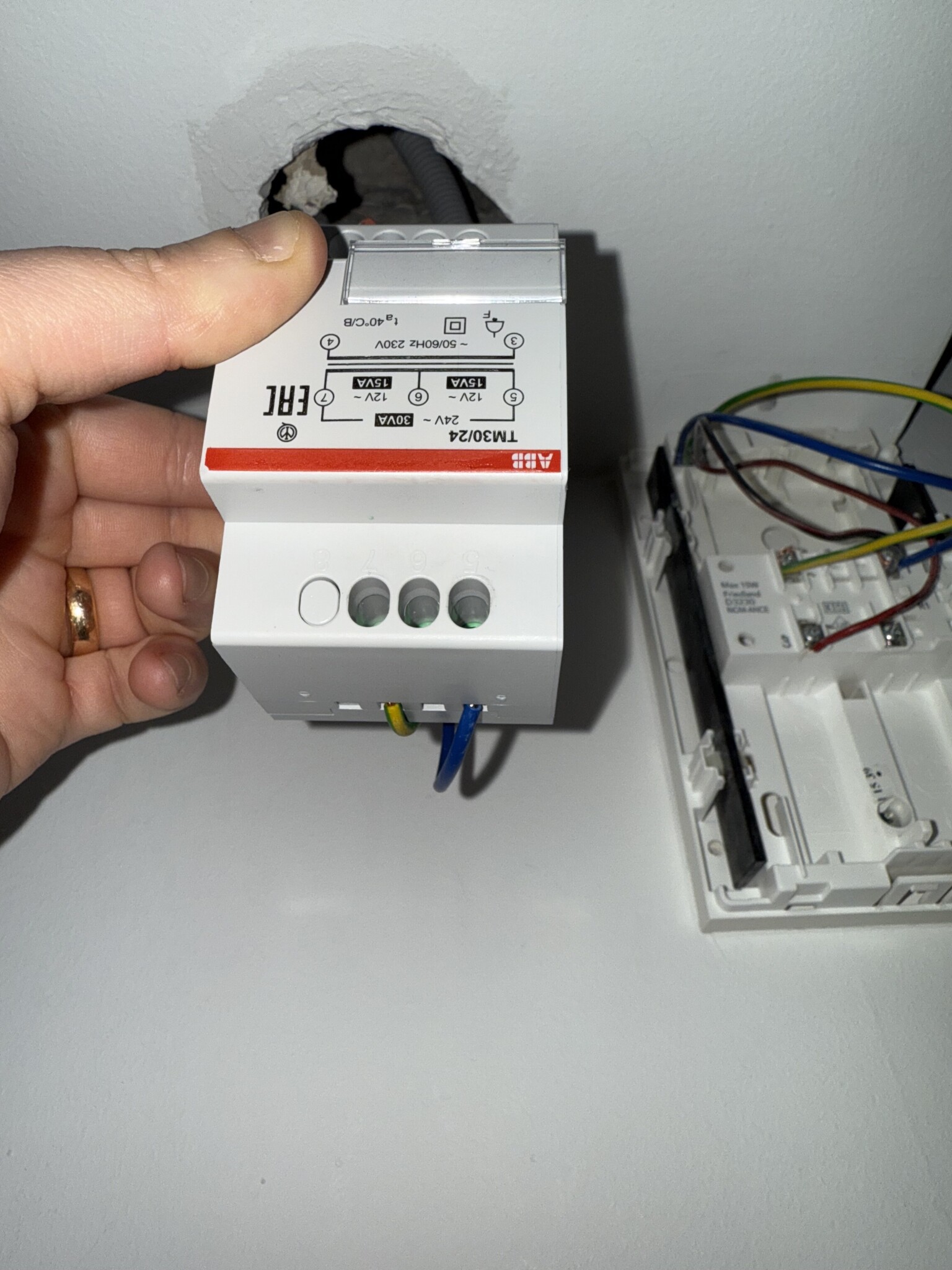

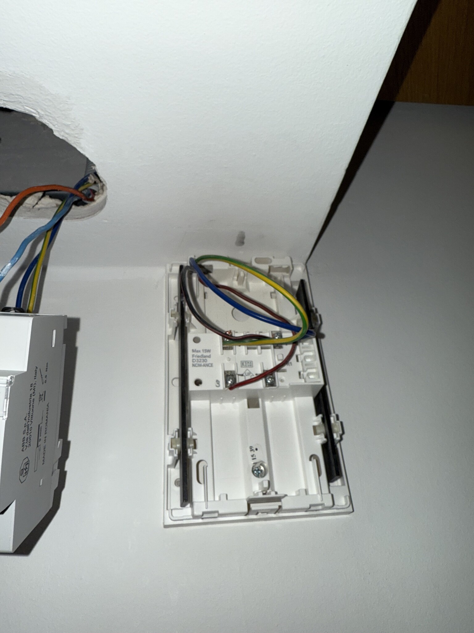

Hej jag har en tidigare installerad mekanisk dörrklocka modell honeywell big ben som har en 8v 1A transformator inbyggd. I samband med byte till en dörrkamera så kräver den 16-24v 30VA vilket transformatorn inte klarar så jag har köpt en ny transformator och installerat den som ger 24v 30va. Dock så blir den bara på några sekunder extremt varm och smäller till. Bytte till en ny transformator men hände samma sak så de är förstörda. Vad är det som jag gör fel?
Från dörrklockan gå två kablar till dörrkameran som är satta vid nr3 markeringen den andra kabeln längst upp till höger nr1.

Jag misstänker att varken befintliga knappen med inbyggd lampa samt själva dörrklockan inte klarar 24VAC utan de är konstruerade för 6VDC/8VAC.

Dörrkameran vill ha 16-24vac min 30Va så köpt transformatorn efter det. Dörrklockan vet jag ej om den klarar detta. Dock blir transformatorn extremt varmt och hör ett poppade ljud nästan som en säkring som går och plasthöljet nycklar ut. Bränt två st transformatorer nu.
Så står det i databladet:
Suitable for loads that require a discontinuous supply. Double insulation between primary and secondary windings
Den kan alltså inte avge 30 VA 24V kontinuerligt. Då behöver du en annan transformator. En ringledningstransformator har inbyggt kortslutningsskydd. Men uppenbarligen inte överlast.
Utöver det är frågan vad ringklockan klarar. Mest troligt ska du ha en transformator till ringklockan och en annan transformator (ingen ringledningstransfromator) till kameran.
Utöver det är det förbjudet och ytterst förvirrande att gulgrön används som ledare på sekundärsidan. Det är nog mer mysko i din installation, om den ser ut så.
Hur har du kopplat? Har du tagit bort den inbyggda transformatorn och kopplat den nya i stället? Om transformatorn blir varm på några sekunder så är det kortslutning eller en våldsam överlast. Har du några papper på hur dörrklockan skall kopplas och om den klarar att drivas med 24V? Om det är så att klockans inbyggda transformator sitter kvar och är parallellkopplad med den nya så har du ett fel där. Två transformatorer får inte parallellkopplas hur som helst.

Dörrklockans hade en transformator som jag ersatt med denna och är inte i dragningen. Dörrklockans var på 8V 1 A.
Den klarade av att ge el till dörrkameran men gick trögt så uppgraderade till en starkare. Dock osäker på om dragningen stämmer.

Precis så har jag dragit
Fast istället för att transformatorn som har kopparbläck mot 1 och 2 så går två kablar från den nya transformatorn dit. Vet ej om det är rätt men borde bli samma koppling.
Dörrkameran är en Eufy e340 för övrigt.

Utifrån det du skriver är det uppenbart något som inte stämmer. Det första som går att anmärka på är att du kopplat in tredubbla avsedda spänningen på dörrklockan. Om du ritar upp ett schema på hur du kopplat och lägger upp en bild kanske det går att se något mer problem. Varför skall du ha kamera sammankopplat med dörrklockan? Är det inte enklare att låta dem ha varsin transformator om de är avsedda för olika spänning?
