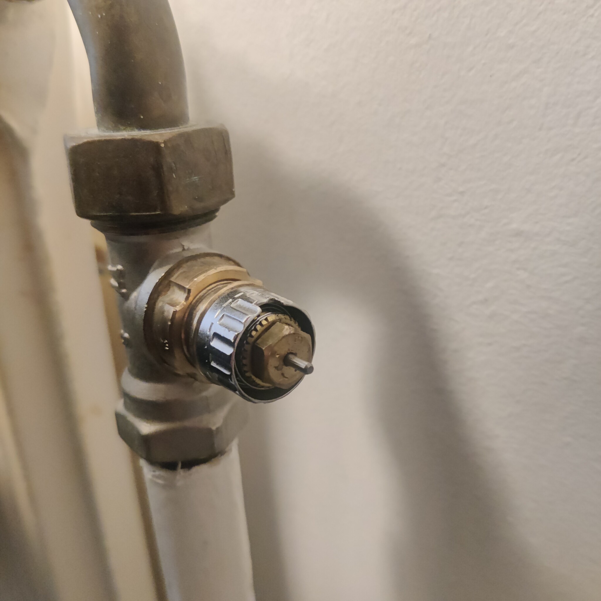

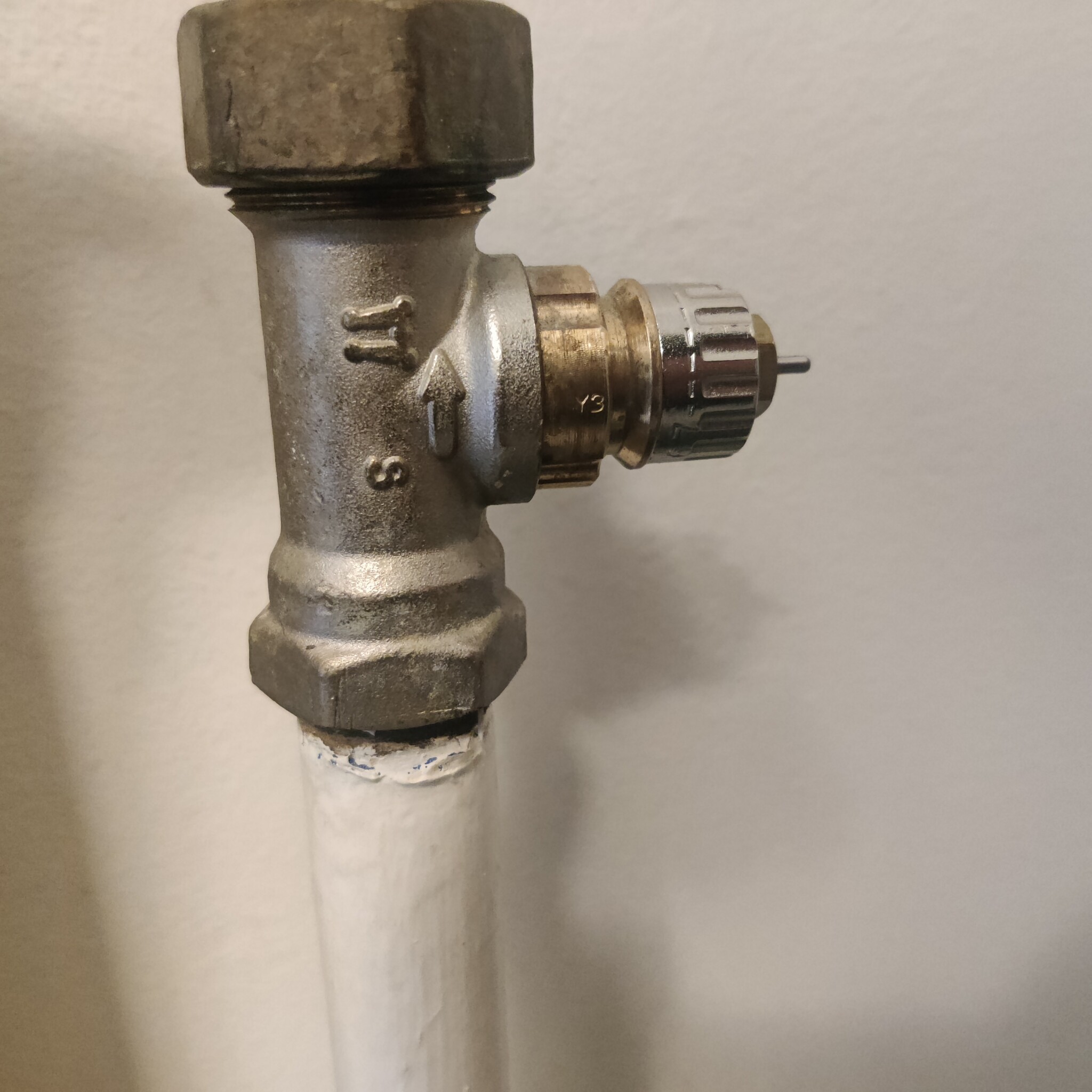

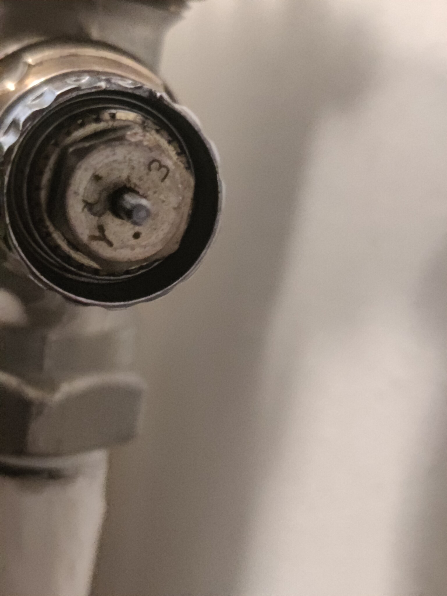

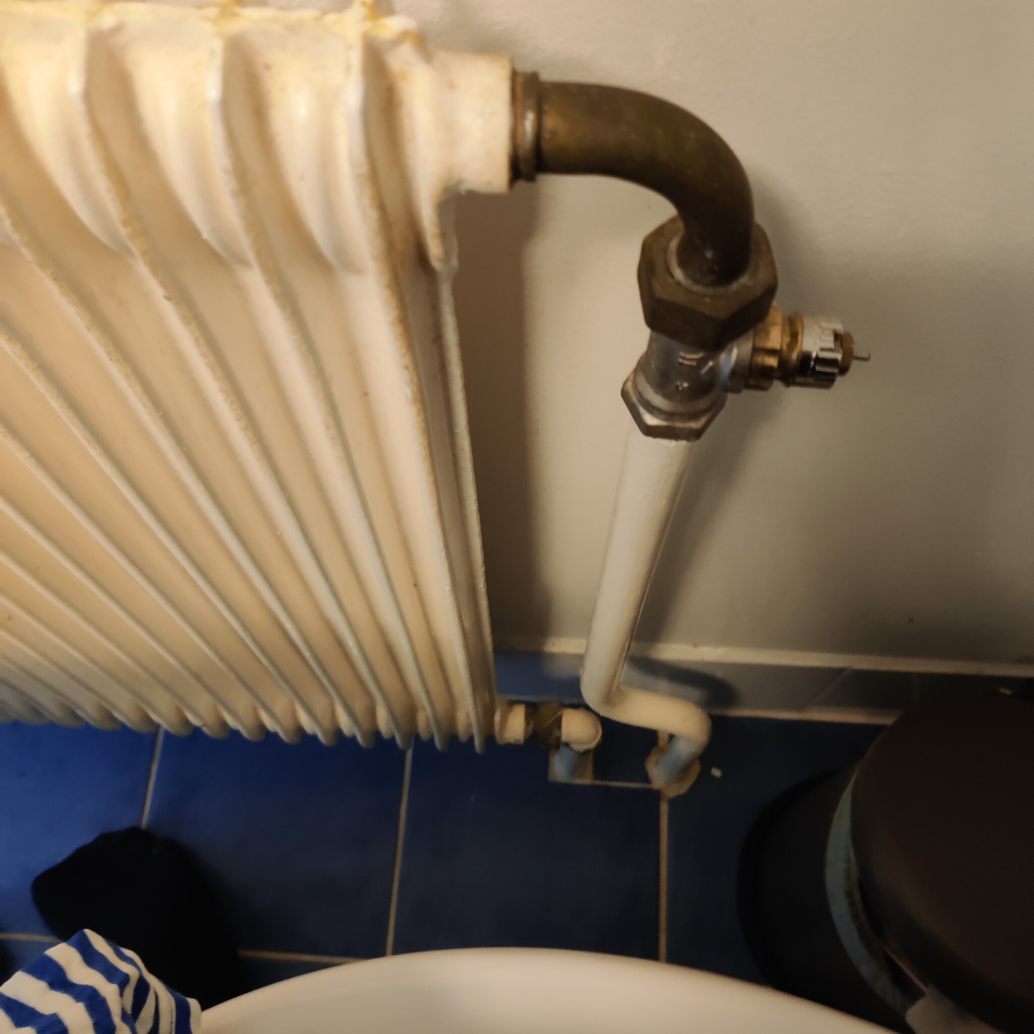

Elementet på lilla toaletten på 2a våningen är kallt. Övriga element i huset är bra värme på. Jag har läst lite trådar här och testet olika tips och trix för att få igång det men inget funkar. Luftat, motionerat piggen, hamrat, stängt övriga ventiler för att tvinga värmen dit. Motionerat ringen för kv-värdet men inget har funkat.
Fler tips?
Nästa sak jag ska prova är att byta packboxen men efter googlade blir jag inte klok på vilken typ jag ska köpa. Tar gärna emot förslag.
Vad står y3 för?
Bifogar lite bilder.
Tacksam för hjälp och förslag.
