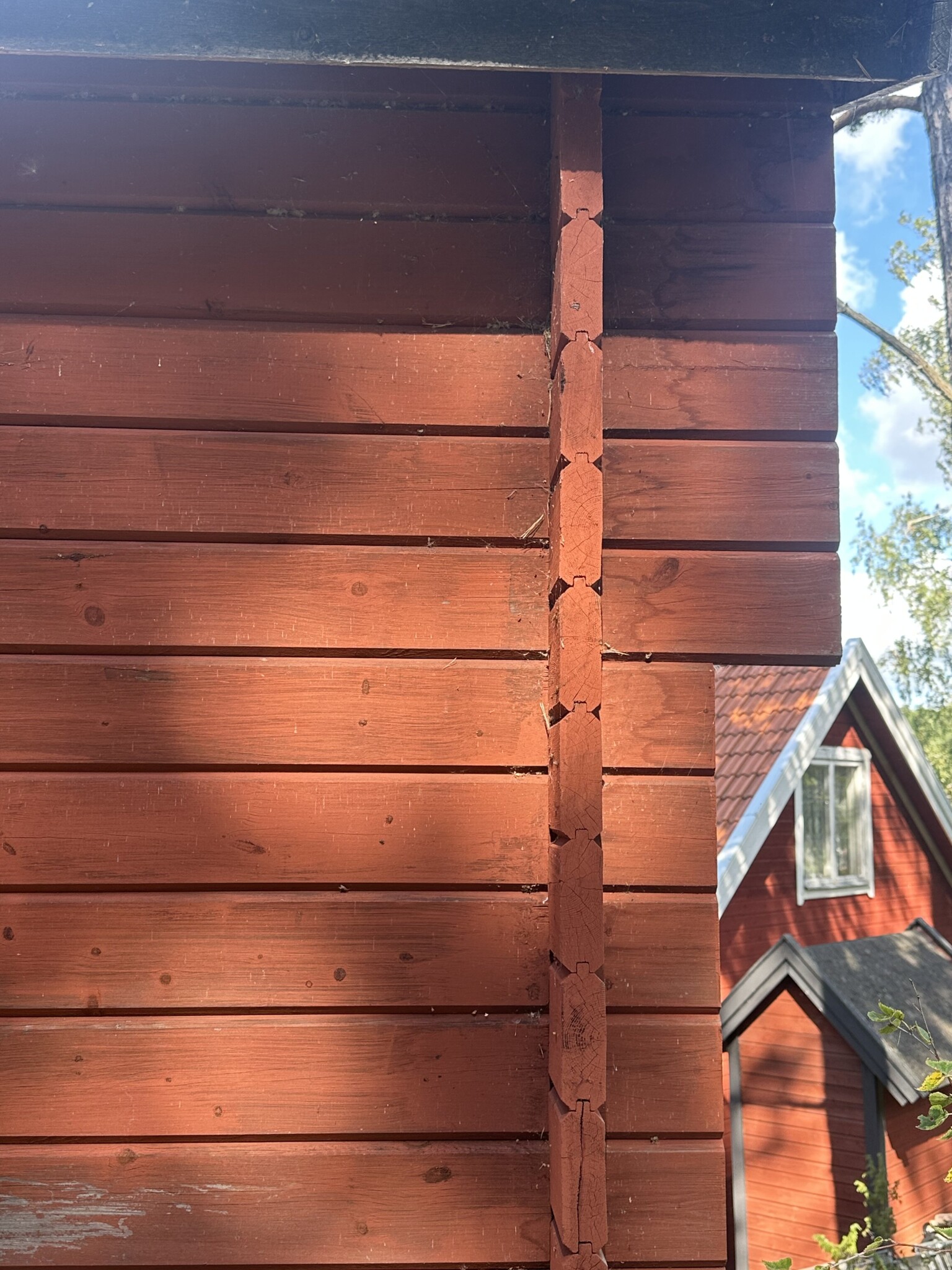

Har en enkel friggebod som har vattenskador på insidan i nästan alla hörn. Är det någon som vet vad man bör göra åt det? Och vad det beror på?
Orsaken är slagregn så att vattnet rinner längs brädorna tills de når en skarv där de kan tränga in. Just i knuthörnen är ju brädorna ursågade så att vattnet hittar en väg in.
Så länge du inte har någon isolering eller liknande på insidan så torkar det ju ut igen och du får ”bara” dessa mörka fläckar, som mest är kosmetiska.
Ett större takutsprång som skyddar väggen mot regn skulle nog hjälpa lite - man ser ju att det blir värre längre ner på väggen.

Tack för svarB b8q skrev:Orsaken är slagregn så att vattnet rinner längs brädorna tills de når en skarv där de kan tränga in. Just i knuthörnen är ju brädorna ursågade så att vattnet hittar en väg in.
