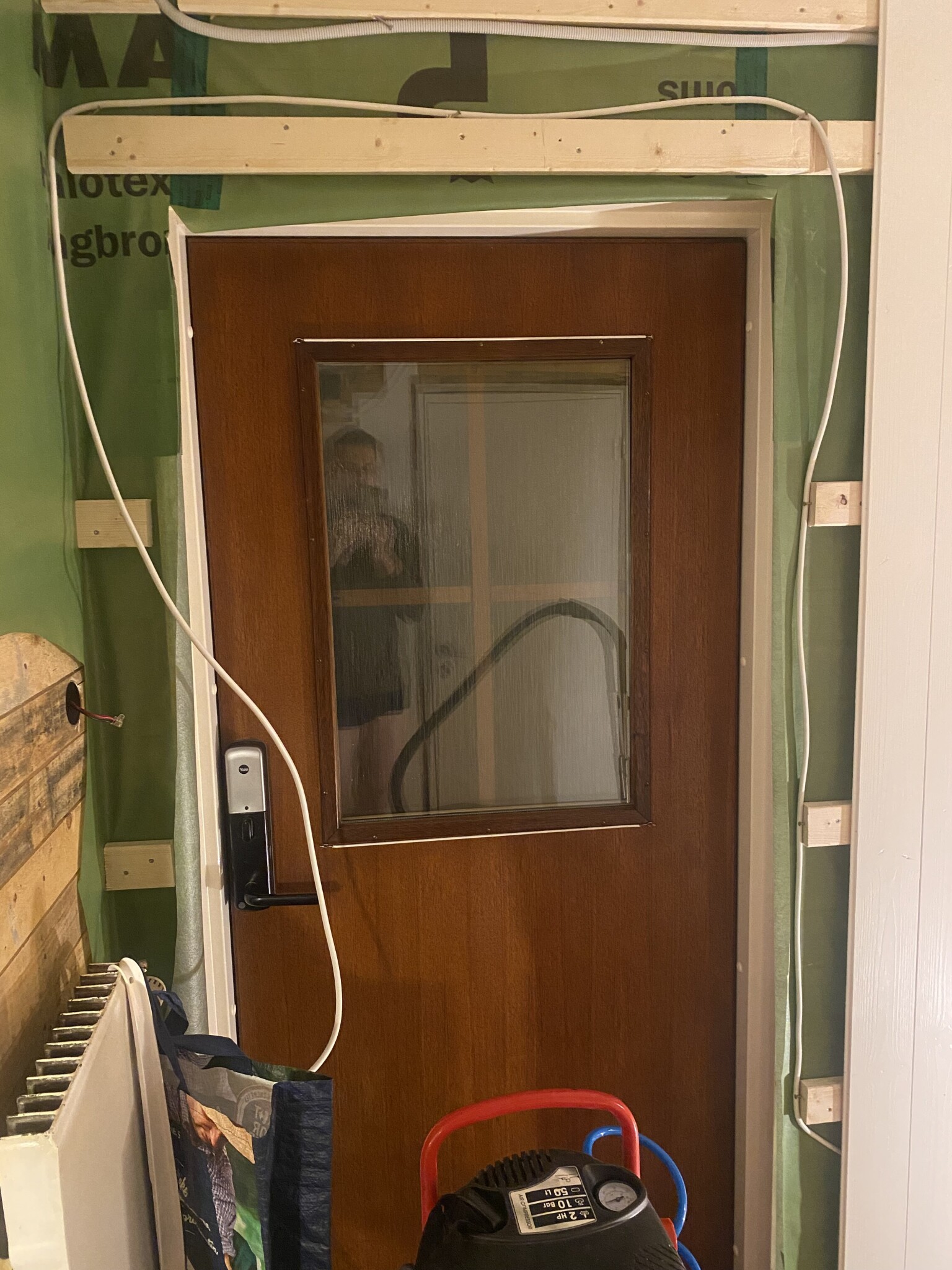

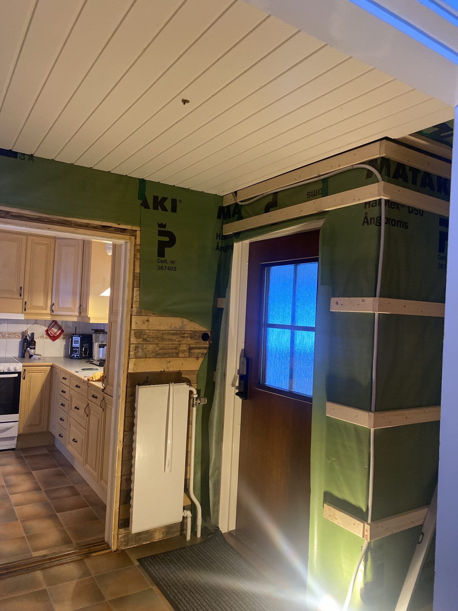

Ska påbörja renovering av det nyköpta huset på landet och blir rådvill direkt i hallen. När jag river de gamla ytskikten i masonit så får jag fram väggar av plank. Kutterspån som isolering i alla golv o väggar. Källare under, amatörisolerad vind över.
Kan någon snälla hjälpa mig i hur jag ska göra med ångbroms? Ska jag? Vilken då? Behöver jag sätta spikreglar till mina nya ytskikt eller kan jag skjuta ny panel genom ångspärren -motsägelsefullt?
Har fenoverat moderna hus förr och har då tyckt det varit ganska logiskt men här har jag känslan av att det behöver kompromissas på något sätt…
Tacksam för hjälp!

Tack! Vad jag glömde nämna är att tidigare ägare förra året bytt vedvärme mot jordvärme. En del påväxt på kallvindarna i anslutning. Är rädd att fukten kan bli helt annorlunda framöver än vad de varit de senaste 100 åren…Jonatan79 skrev:
Förstår, därför det måste vara plast/ångspärr i våtutrymmen och bra ventilation (in med fläktar om du inte redan har).M Makfbrofoskwk skrev:

Det går att sätta ångbroms på ytterväggarna. Den fungerar också som vindskydd, vilket kan vara bra om det gamla vindskyddet, oftast papp, börjar bli dåligt eller är skadat sedan tidigare reparationer/renoveringar/tillbyggnationer.
Våtutrymmen behöver vara fuktspärrade som nämnts tidigare.
I taket kan vilket som sättas. Beror på om det är ett fritidshus som ej är konstant uppvärmt, eller ett permanenthus.

Tack! Slutade med ångbroms Mataki D50 på yttervägg och tak mot ouppvärmd vind. Hoppas det funkar…Oldboy skrev:

Det blev en kompromiss. Satte ångbroms mot ytterväggar och övervåning. Lät duken gå ner även på innerväggar. Resonerade som att huset aldrig kommer bli tätt men att jag nu i alla fall minskat ångtrycket uppåt.
Tack för svar!M Makfbrofoskwk skrev:
Ja ångbroms låter inte dumt, känns lite fel att dra plast på insidan av pärlspont tycker jag och riskera att ev. få kondens på utsidan av plasten mot pärlsponten.
