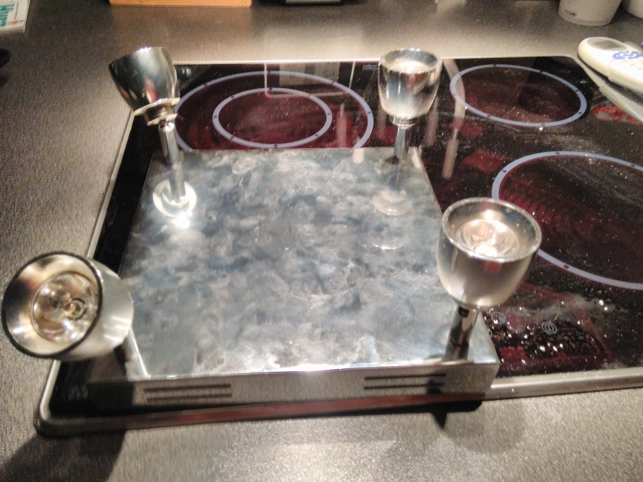

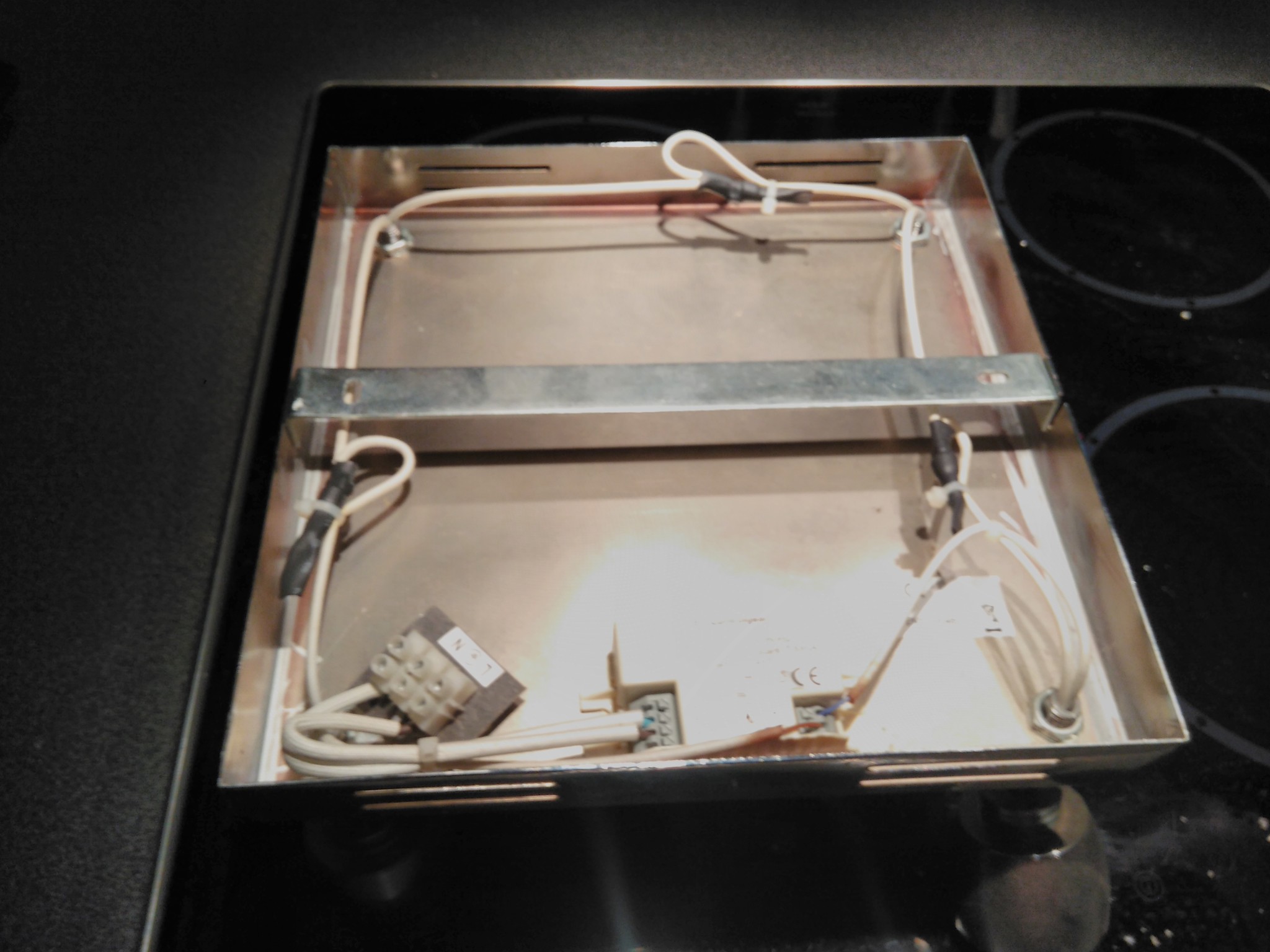

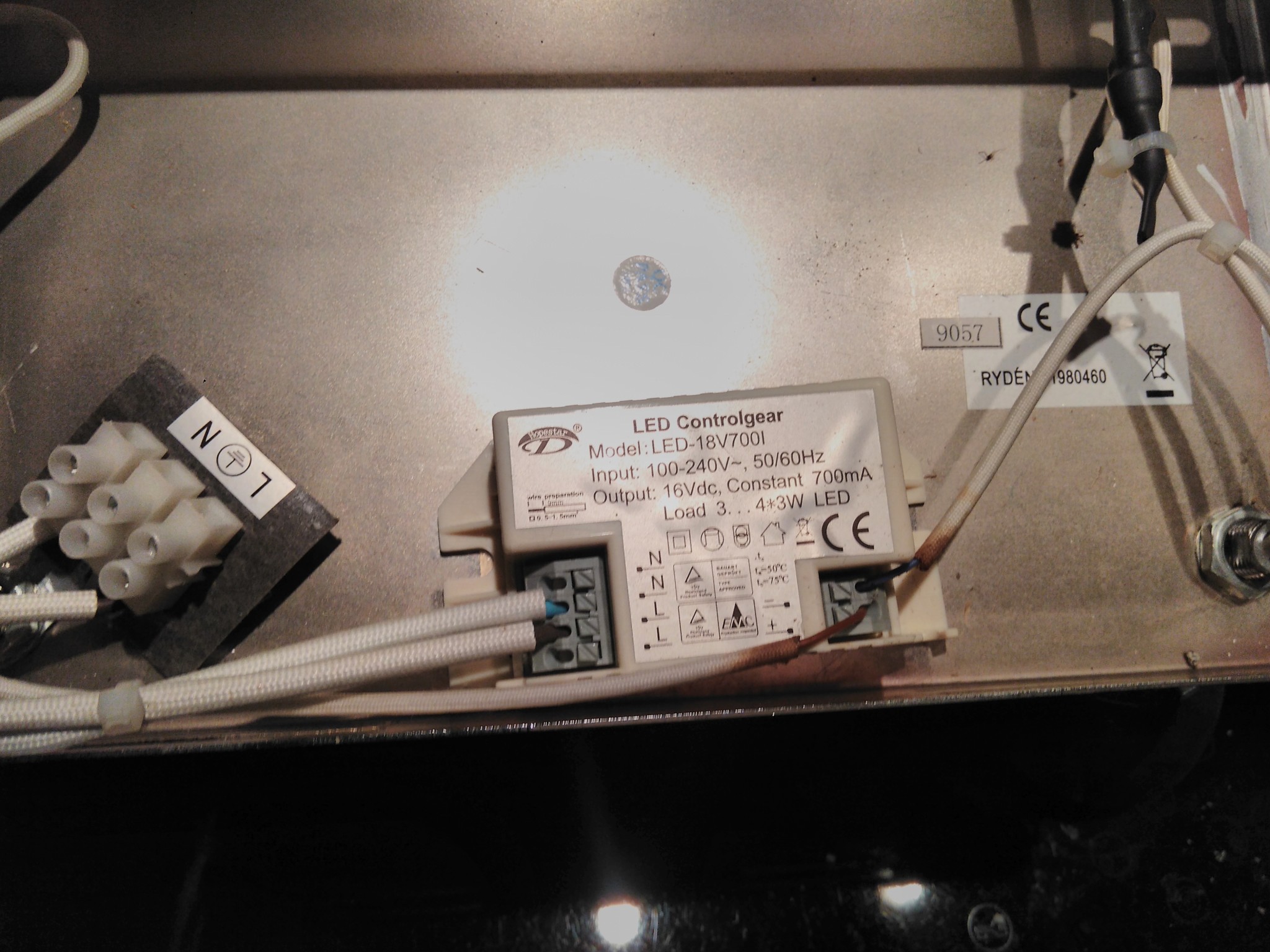

Var kan jag hitta denna med exakt samma specifikationer? Eller likvärdig som fungerar till en taklampa med 4 Led-spots. Stort tack på förhand!

Du behöver ett drivdon som ger 700 mA konstantström och klarar minimum 12 W
Här har du ett exempel:
https://www.ledshopen.se/led-driver-700ma-18w-dimbar
Ett annat exempel:
https://www.kjell.com/se/sortiment/...ormatorer/mean-well-led-drivare-700-ma-p44085
