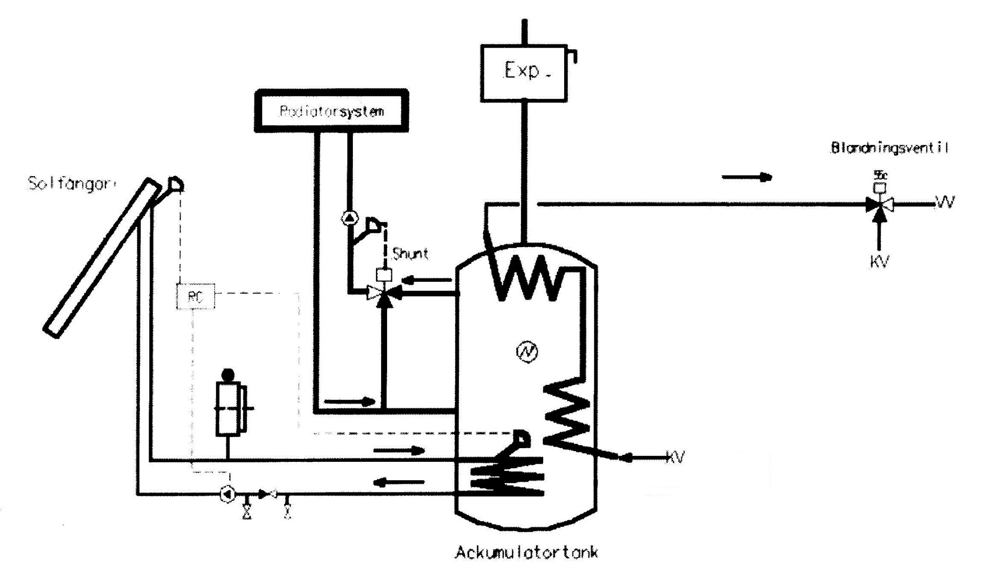

Jag avser att ansluta en lv-pump till min 750 liters acktank, vill gärna att pumpen klarar varmvattnet utan att behöva spetsa med el i tankens topp.
Anläggningen ser i princip ut som på bilden, med solfångarslinga i botten (kamflänsrör) samt dubbla varmvattenslingor (kamflänsrör) upp till utgående varmvattnet..
Har fått förslag på att ansluta i tankens topp, koppla på stigarröret till expansionskärlet, vilket skulle störa skiktningen i tanken så lite som möjligt. Returledningen till pumpen ett eller två snäpp lägre, ovanför solvärmeslingan.
Jag undrade då om detta inte ger för låg temp på varmvattnet - om man inte kör värmepumpen till en mycket hög temperatur med lägre COP-värde som följd. Jo i viss mån, blev svaret, men jag slipper spetsa med elvärme.
Annars föreslogs att ansluta pumpen i tankens mitt, så blir temperaturen i toppen några grader högre.
Nya pumpar med R290 tycks ge upp till 70 grader, men det bör väl ändå vara bäst att köra dem på så låg uttgångstemperatur som möjligt.
- Synpunkter och erfarenheter?
- För- och nackdelar R32 vs R290?
