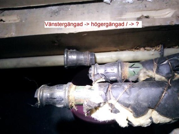

Vänstergängade järnrör?
Finns det? I vårt hus finns det 21 mm järnrör i värmesystemet. Dessa övergår till 17 mm järnrör till radiatorerna via en förminskning. Efter den förminskningen sitter det en liten del som vänstergängad åt ena hållet och högergängad åt andra hållet. Röret till radiatorn är vänstergängat och sitter på denna sista del.
Jag har förgäves försökt ta lös delen på 21 mm-röret och börjar misstänka att det är vänstergängat också. Om så är fallet, går det att hitta en anslutning för 15 mm koppar mot vänstergängat 21 mm järn?
Kan du lägga ut en bild på hur det ser ut. Oftast använde man en en del som är vänster/högergängad för att kunna skarva ihop två rör utan att behöva snurra runt rören. Man använde aldrig två vänstergängor i följd, om du vet vad jag menar.
