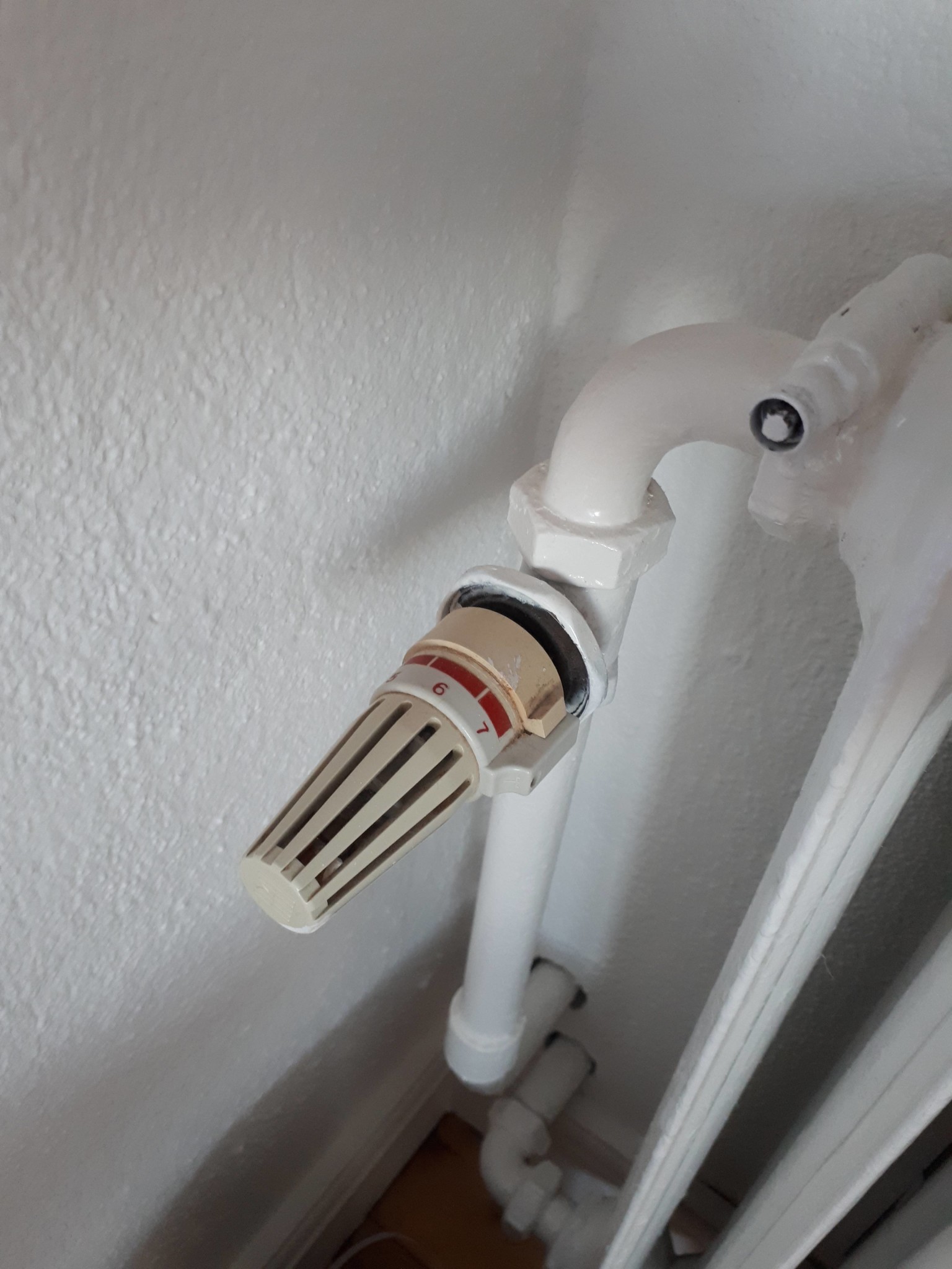

Har nyligen flyttat in i 30-talshus med fjärrvärme, men nu när kylan smyger sig på har ett nästan övernaturlig fenomen inträffat!
Elementen i huset turas om att bli varma resp. iskalla. Ena dagen i ena halvan av huset, både över- och undervåning, och nästa dag i andra halvan.
Har gjort detta;
-Kollat alla termostater
-Luftat
-Fyllt på systemet
-Ställt upp cirk.pumpen på högre flöde.
-Kollat i princip allt som går att kolla i fjärrvärmeskåpet.
Något uppslag någon?
PS. jag tror inte på spöken...än :D

Jajamensan, modell äldre, se bild. De är motionerade. Det blir inte varmt på röret före termostaterna heller.
  • Äldre termostat på ett vitt radiatorrör mot vit vägg, visar att termostaten inte är varm.
Jag gissar på dåliga termostater med stor hysteres.

Provar nu att demontera samtliga termostater...
Det där låter ju spännande! Är ledningarna dragna i två olika stråk kanske? Vattnet går ju alltid lättaste vägen så man kan tänka sig att stråket som ena dagen är varmt nästa dag är den trögare kretsen eftersom termostaterna här nu är mer stängda än i andra halvan (som ju varit kall, alla termostater helöppna).
En balansering skulle behövas i så fall. Du skulle behöva strypa ner systemet och öppna lite i taget. (Går nog dra ner termostaterna lite och få en känsla). Kan du kolla lite hur rörsystem verkar vara draget?
