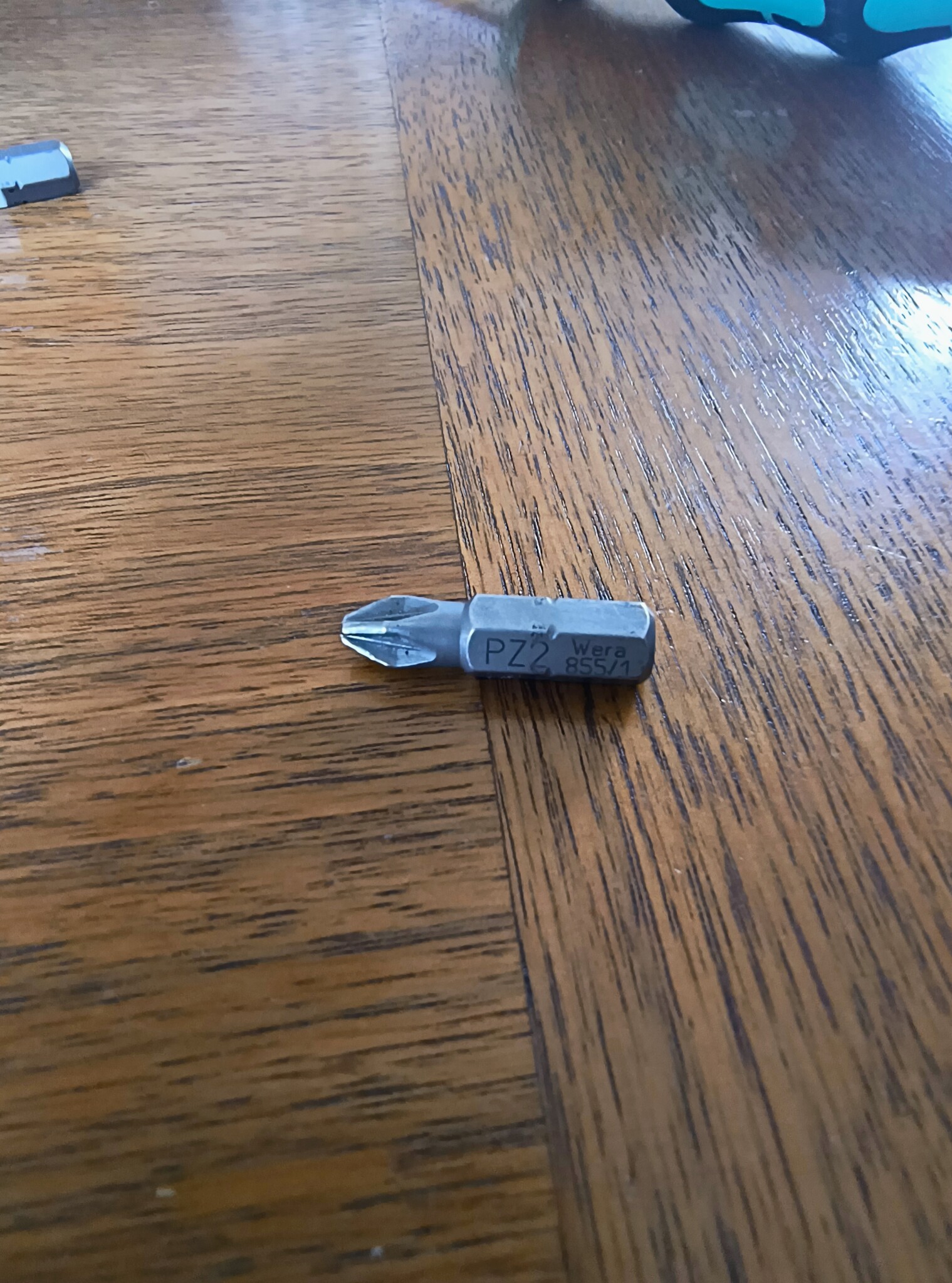

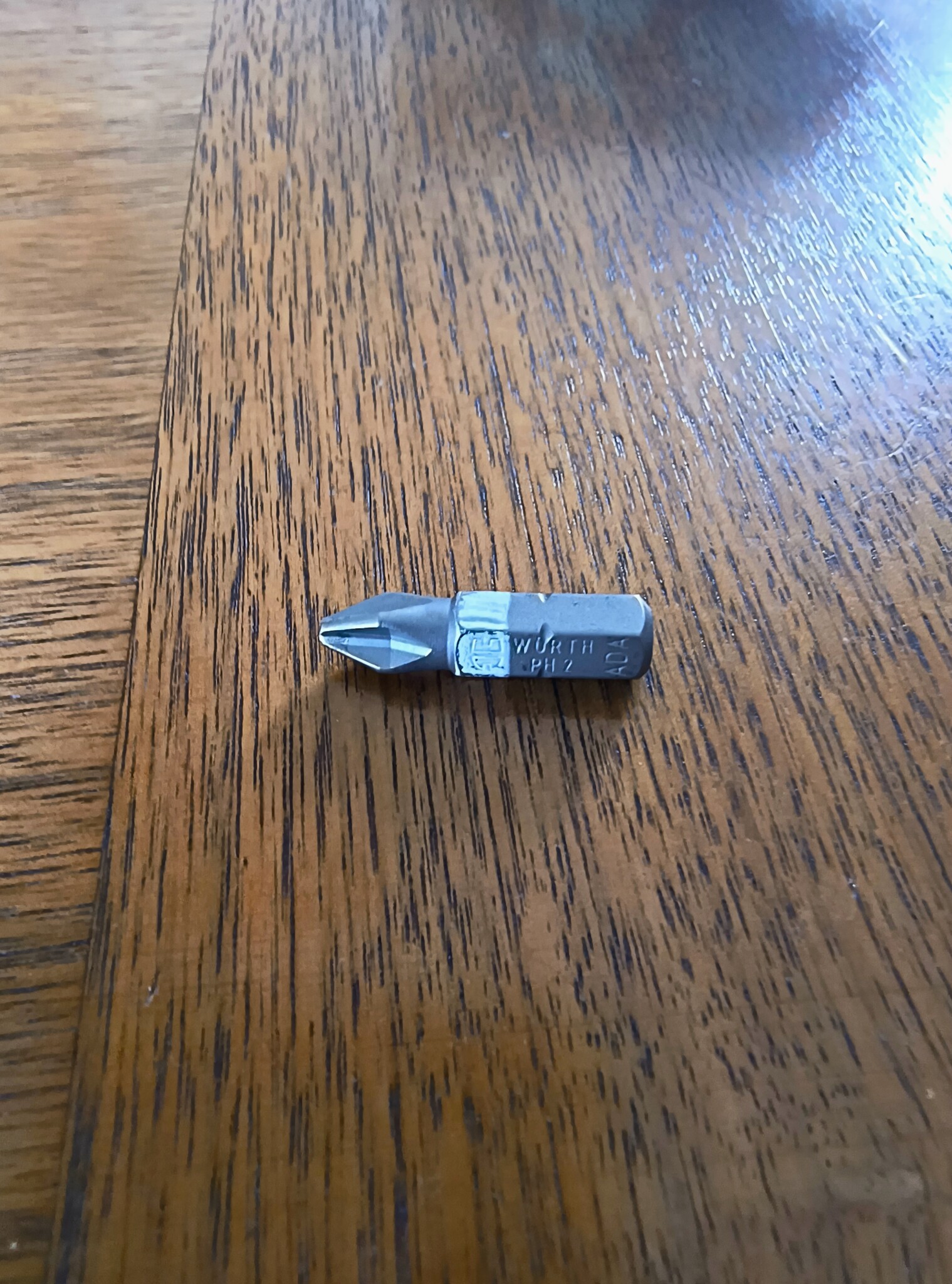

Ta först reda på vilken skruv det är ,det bör vara antingen Philips (PH) eller en Pozidrive (PZ).
Här ser du skillnaden på PH och PZ
Den högra är en PZ och den vänstra är en PH
(Hade inga i samma storlek till hands,men PZ har ett extra kryss,lite som en stjärna)

Testa att ta en bits med rätt spets,antingen Philips
Bits PH2 liggande på ett träbord, använd för Philips-skruvar.
eller Pozidrive
Pozidrive bits PZ2 liggande på ett träbord, märkning "Wera 855/1 PZ2".
och sen klappar du till med en hammare när du håller bitset i spåret,då brukar gängan släppa lite grand och du kan skruva ut skruven.
