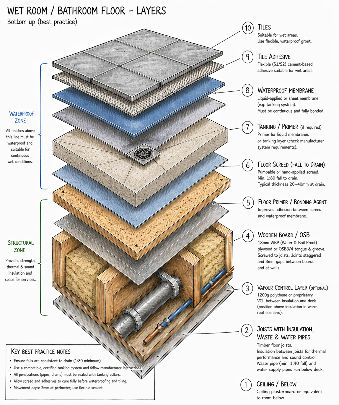

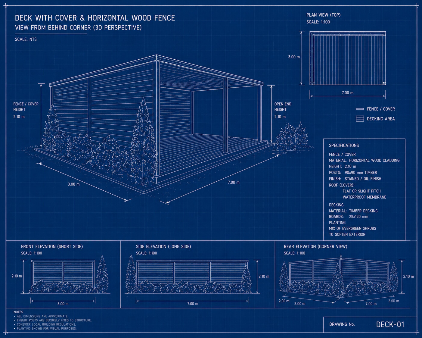

Om man är ute efter att snabbt visualisera en idé så har jag använt både Claude och ChatGpt. Inför en badrumsrenovering hade jag för mycket i huvudet och bad Claude att visualisera momenten/lagren. Annoteringen blev lite fel, men det var bra nog för mig. Jag bad också ChatGptom en ritning för en uteplats (instruktionen var ungefär 100 ord), att lägga till en uteplats, altan och balkong, samt att måla om huset. En annan var att ta bort alla ladans tillbyggnader. För huset och ladan började jag med ett foto med ett par instructioner till AI'n.
  • Röd lada med vita dörrar och fönster längs en grusgång, omgiven av grönt gräs och träd i bakgrunden under en klarblå himmel.
  • Gult hus med stora fönster, altan och trappor, beläget på en grönskande tomt med träd i bakgrunden under en klarblå himmel.
  • Gult tvåvåningshus med grått tak och stora fönster, bredvid en veranda. Huset står på en grön gräsmatta med träd i bakgrunden.
  • Illustration av badrumsgolvlager, visar lageruppbyggnad från tak till kakel, inklusive vattenisoleringsmembran och golvavjämning.
  • Röd lada med svart tak på grön gräsmatta, omgiven av skog under blå himmel, enligt beskrivning av ett renoveringsprojekt i ett diskussionsforum.
  • Arkitektonisk ritning av en altan med tak och horisontellt trästaket, sedd från olika perspektiv med specifikationer om material och mått.
  • Tvåvånings gult hus med balkong och veranda, omgiven av gräs och träd. Huset har vita fönster och en trappa som leder upp till verandan.

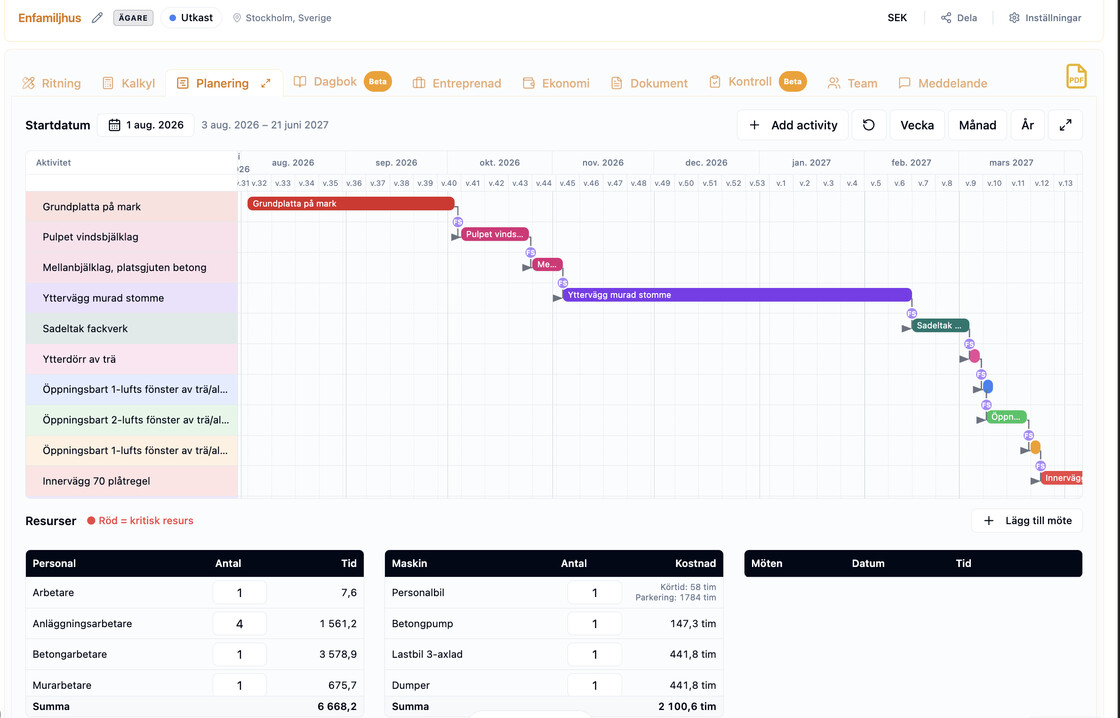

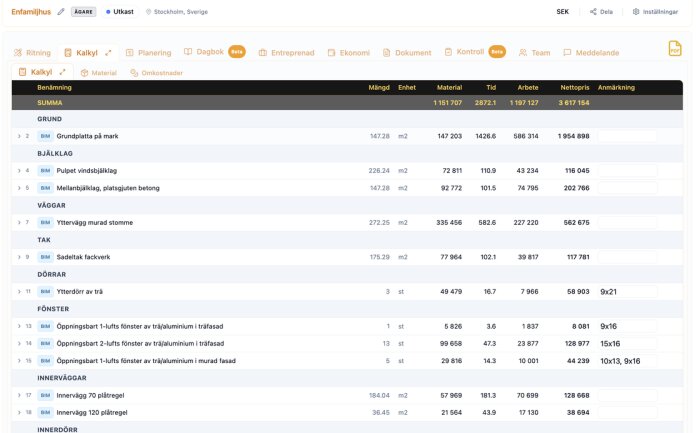

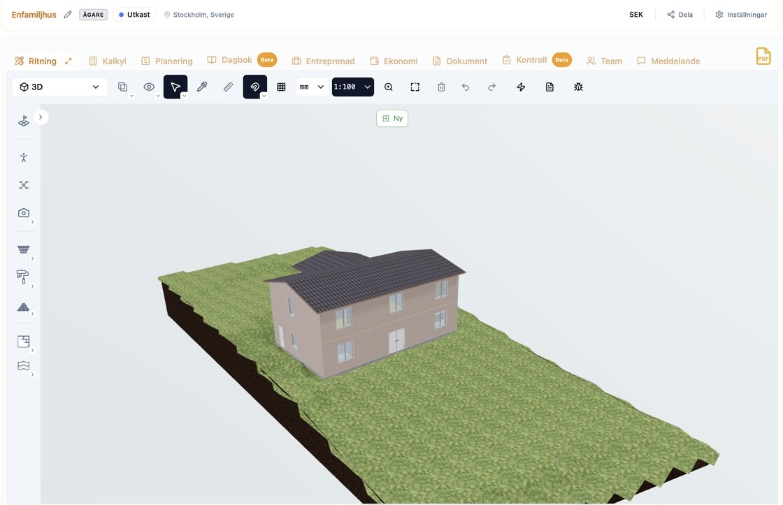

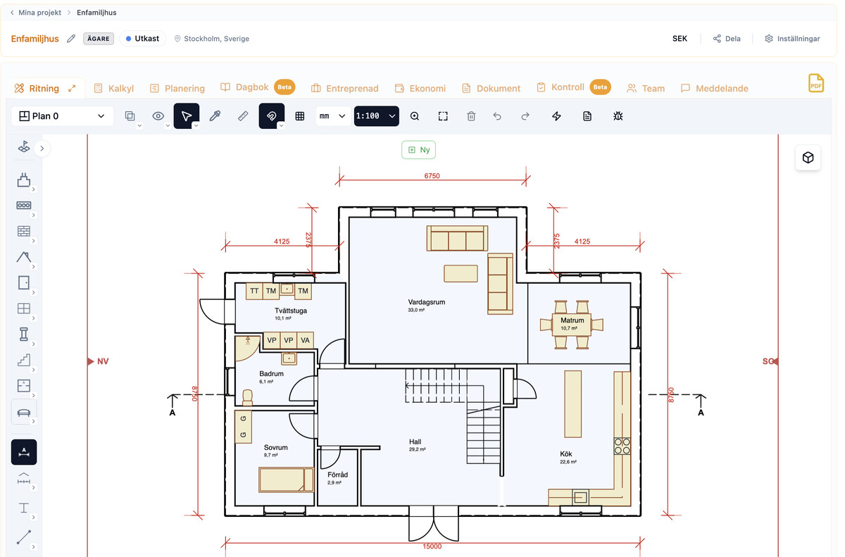

Ett tillägg till listan: iPlanner (iplanner.se). Svenskt, webbaserat, BIM, ingen installation. Man ritar plan, fasad och sektion genereras i webbläsaren och får underlag till bygglovsansökan. Det ritar enligt svensk standard BH90.
Det som skiljer det från de flesta program i tabellen är att ritningen är en modell som är kopplat till en del annat: Kalkyl, Planering, Kontrollplan mm. När man ritar en yttervägg vet programmet att det är en yttervägg — area, materialåtgång och kostnad räknas fram enligt svenska normer medan man ritar, och flyttar man väggen räknas allt om. Energibalansen uppdateras på samma sätt, så man ser direkt om ändrad fönsterstorlek slår mot BBR-kraven.
Jag är en arkitekt/byggnadsingenjör och tröttnade på att det finns så många program och man tvingas att mata in samma information om och om, som blev fel så fort något ändrades.
Vill man bara testa finns iplanner.se/test — går att rita utan konto.
