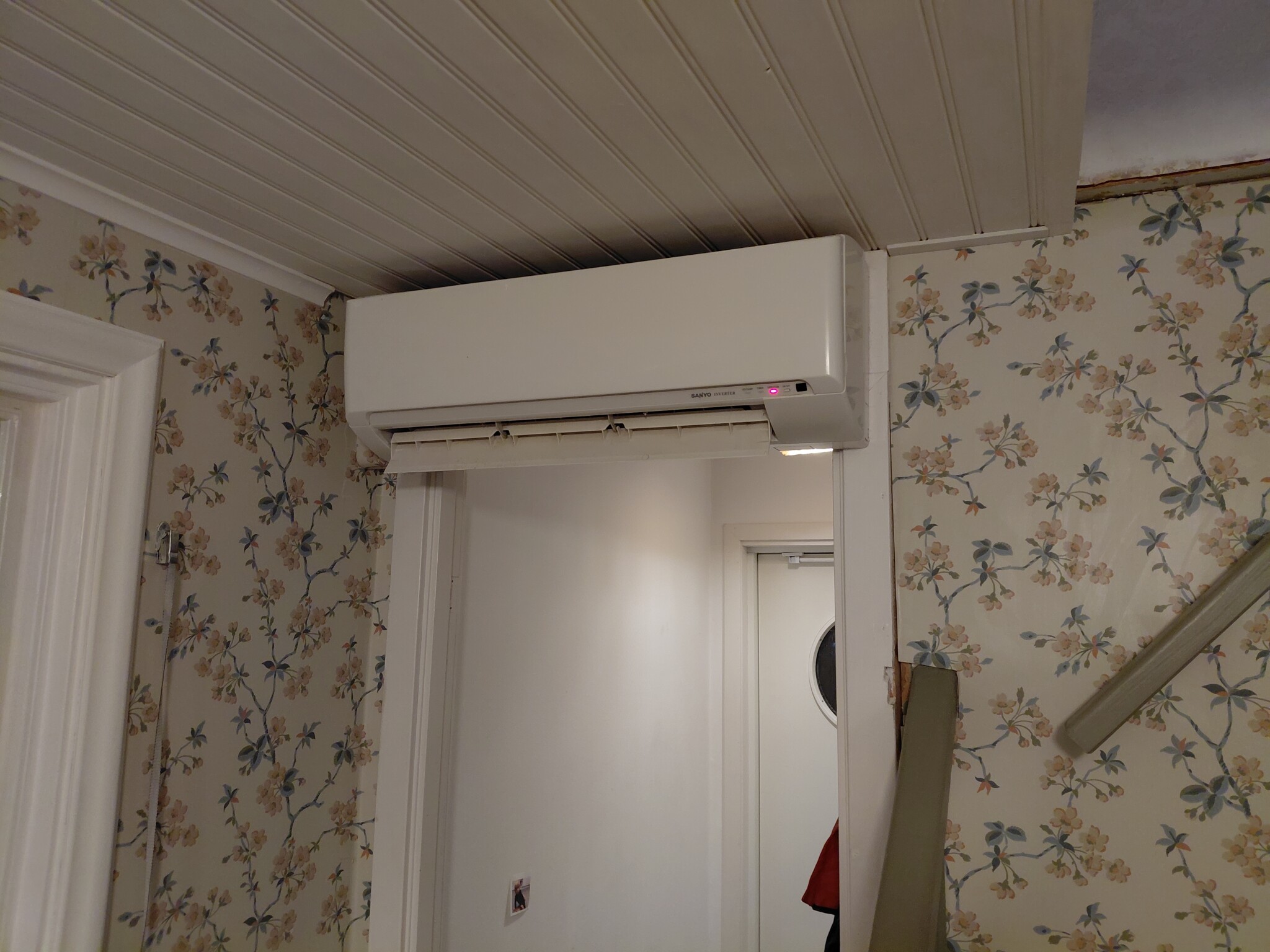

Hej, den gamla llvp:en verkar ha lagt av lagom till att vintern kom.
Söker därför tips på någon ny modell som kan placeras på samma ställe.
Den begränsande faktorn är höjden, där den gamla är 285 mm och ersättaren kan endast vara marginellt större, eller ännu hellre mindre för att få mer utrymme mot taket.
Huset är cirka 100 kvm fördelat på två våningar.
När jag kollade för något år sedan var jag inne på Mitsubishi Ninja, men det finns kanske bättre val?

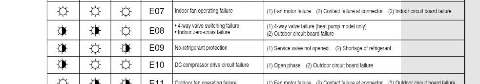

Börja först att felsöka - dvs läsa ut blinkkoder från lysdioderna och även kanske bakom någon plåt i utedelen och leta upp, ladda ned installationsmanualerna för modellen och se vad den är olycklig över -- det kan vara enkel sensor för småpengar som behöver bytas och ingen som gör att man måste byta hela maskinen. - eller ta ut en värmepumpssnubbe som felsöker åt dig (men tänk på att många är snarare säljare som vill sälja nytt än montör som är intresserad av att både leta fel och fixa dessa till mer rimlig summa - det är lättare att få ut en reparatör framför en säljare när du säger att maskinen blinkar enligt så här och tycker att sensor xx visar fel - vad kostar detta att fixa ??).
Fujutsu slim som jag har i huvudbyggnaden, har relativt liten innerdel 270 mm i höjd 200 mm djup och strax under 830 mm. bred. Det är en 2500 Watt maskin (brukar vara 25(00) Watt eller 09(000) BTU i modellbeteckningen för klassen då det indelas efter kylkapacitet vid AC-drift) - den har underhållsvärme knapp då den är främst tänkt för sommarstugor - men fungerar som permanentvärmning också. detta är typ +5 år gamma maskin med R410A så du får kolla hur det ser ut med de moderna versionerna.
Att tänka på att LLVP med högre effektklass och de som skryter med höga COP-värden så blir också innerdelarna större, då att bli av med värmen är problemet när man skall göra maskiner med högsta möjliga COP i konkurrens gentemot konkurrenterna
Det man får tänka lite på att sätts den för nära taket så är det svårt med rengöringen av flänsarna som sveper upp hela vägen till väggen, det jag har nu är 85 mm och det hade verkligen inte skadat med några cm till i utrymme...
Den Mitsubishi jag har i Attefallstugan har betydligt större och mer fyrkantig innerdel fast effektklassen är det samma. (vid intresse kan jag gå ut att mäta formen på denna)

Nu vet jag inte hur kunnig du är, men första steget är att kolla om kompressorns fasledningar (3 sladdar) har samma resistansvärde och inte avbrott i en av dessa, om så, då är det nog kört att reparera med en kompressorbyte med rimlig ekonomisk insats. Är kretskortet dåligt så kanske det går att hitta ny eller begagnad reservkort som är känd att fungera till överkomlig peng så att det är lönt att chansa med ett byte.

Nog svårt att få ekonomi i att reparera den även om det "bara" är ett kompressorbyte. Som sagt är den minst 15 år gammal även om det hade varit roligare att ta den utgiften någon annan gång.
Funderar på den här. Blir cirka 22500 med installation. Lite i minsta laget med uppvärmningsytan men den enda som går på 10A.
