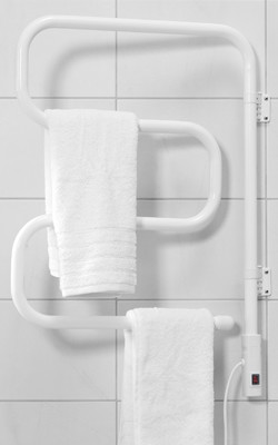

Renoverar badrum.
Det är ett gammalt hus och snedtak + takfönster i rummet, så det känns kallt.
Nu är det lagt ny isolering i taket+runt fönstret.
Golvyta 4,56 m2, men halva rummet har snedtak, så blir runt 9 m3.
Liten elslinga på golvet som ger max 330 W.
Ska sätta in handdukstork istället för radiator.
Fråga:
Räcker det med en handdukstork som ger drygt 500 W?
Annars finns en modell som ger 652 W.
Kan man räkna med de Watt-tal som anges för handdukstorkar?

500 W i en handdukstork låter som en väldigt hög effekt. Det borde ju räcka för att värma upp hela badrummet om man räknar med ca 60 W/m2. Vi har en elektrisk handdukstork som är på 90 W om jag nu minns rätt.

Det är en vattenburen handdukstork, vi har fjärrvärme. Lägger till en elpatron.
500 W är ju vad tillverkaren anger, vet inte hur mycket den ger i verkligheten.
Brukar det stämma med vad som anges i broshyren?

Det beror ju på. En vattenburen tork beter sig ju ungefär som en radiator. Dvs den lämnar troligen 500W om man tillför hög temperatur på framledaren, Det handlar i princip bara om hur stor yta som avger värme till omgivningen. En effektiv vattenradiator har konvektorplåtar som ökar ytan. Det lär man inte kunna ha på en tork.
Vi har en sådan http://www.rinkabyror.se/artikel/purmo-flores-c-handdukstork-vit-862mm/?select=true i ett badrum som är större än ditt. Den värmer utan problem upp badrummet. Vi har även elgolvvärme för komfortens skull.
